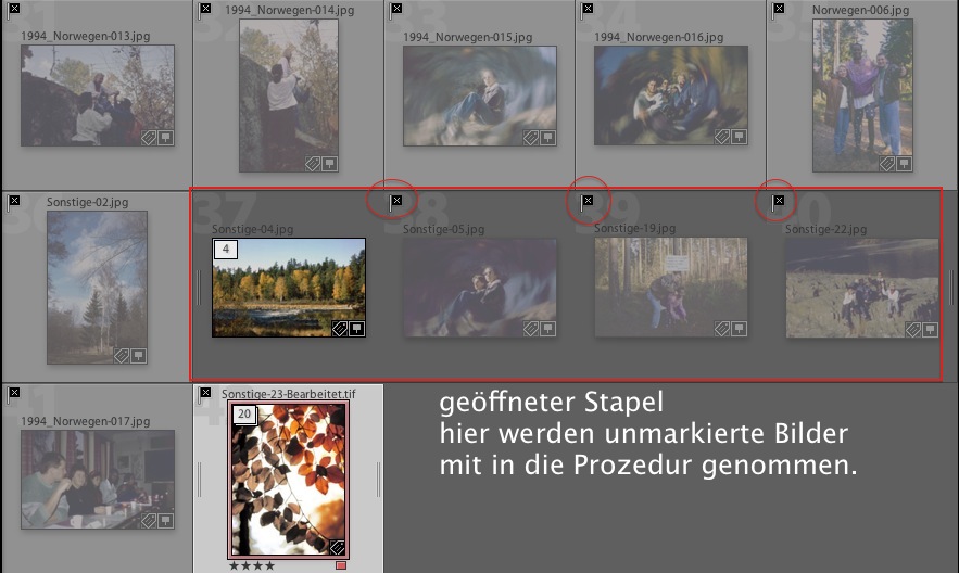

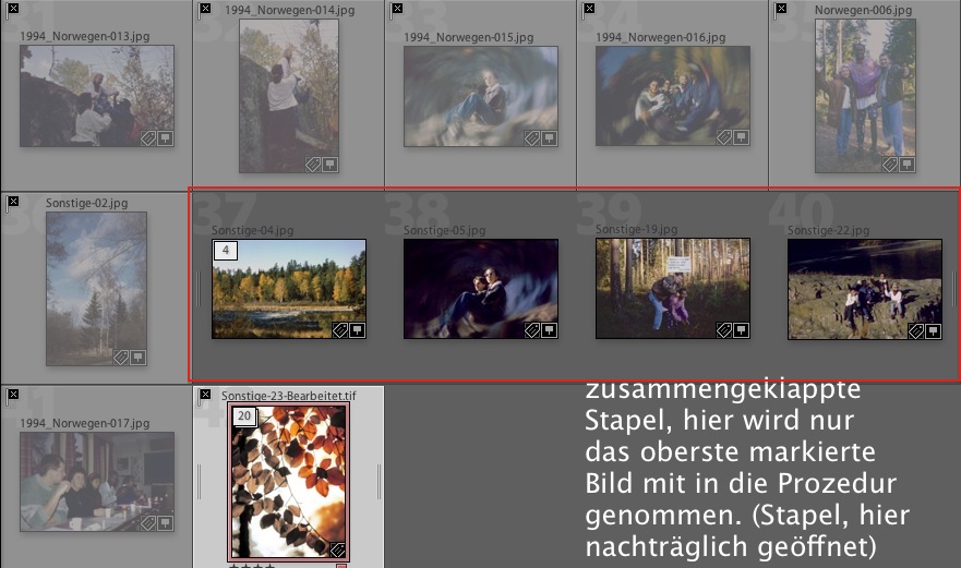

Zum obigen Video und der LR Funktion.
Interessant in diesem Zusammenhang, ein markierter zusammengeklappter Stapel und alle in diesem Stapel vorhanden Fotos werden
nicht ge - X -st. (es wurde das oberste Bild im Stapel vor der Prozedur mit weißem Fähnchen markiert)
Ist der Stapel aber aufgeklappt, werden darin liegende unmarkierte Bilder mit X gekennzeichnet. (es wurde das oberste Bild im Stapel vor der Prozedur mit weißem Fähnchen markiert)
Das kann z.B. hilfreich sein, wenn man sich bei Bildern nicht ganz sicher ist ob man sie nun löschen möchte oder nicht, so kann man sie erstmal Stapeln,
markiert das oberste Bild vom Stapel, alle anderen Fotos innerhalb des Stapels werden dann vom Befehl "Fotos verbessern" ausgenommen, -> sofern der Stapel geschlossen ist.

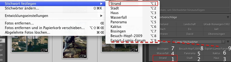

Und noch was neues, zumindest mir war es neu ... (hab wohl heute einen Tag der Erleuchtung :lol: )
Lightroom speichert sich bis zu 9 , der zuletzt eingegebenen Stichwörter.
Diese kann man sich mit Tastaturkürzel abrufen und so in die Bilder schreiben.
Die Reihenfolge ist wie folgt, von links nach recht von unten nach oben, 1,2,3,4,5,6,7,8,9 jeweils mit Alt Taste gedrückt.
Da kann man also recht fix mit den Pfeiltasten auf der Tastatur von Bild zu Bild gehen und dann jeweils per Tastenkürzel die Stichwörter vergeben.
Das spart lange Mauswege zum klicken. Gerade wenn man seine vielen Urlaubsfotos Verschlagworten möchte ist das sehr hilfreich.
