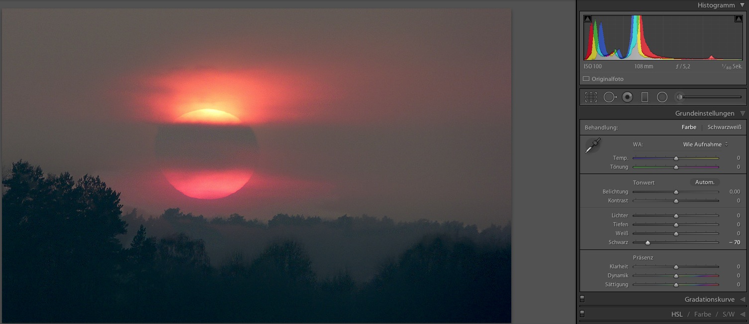

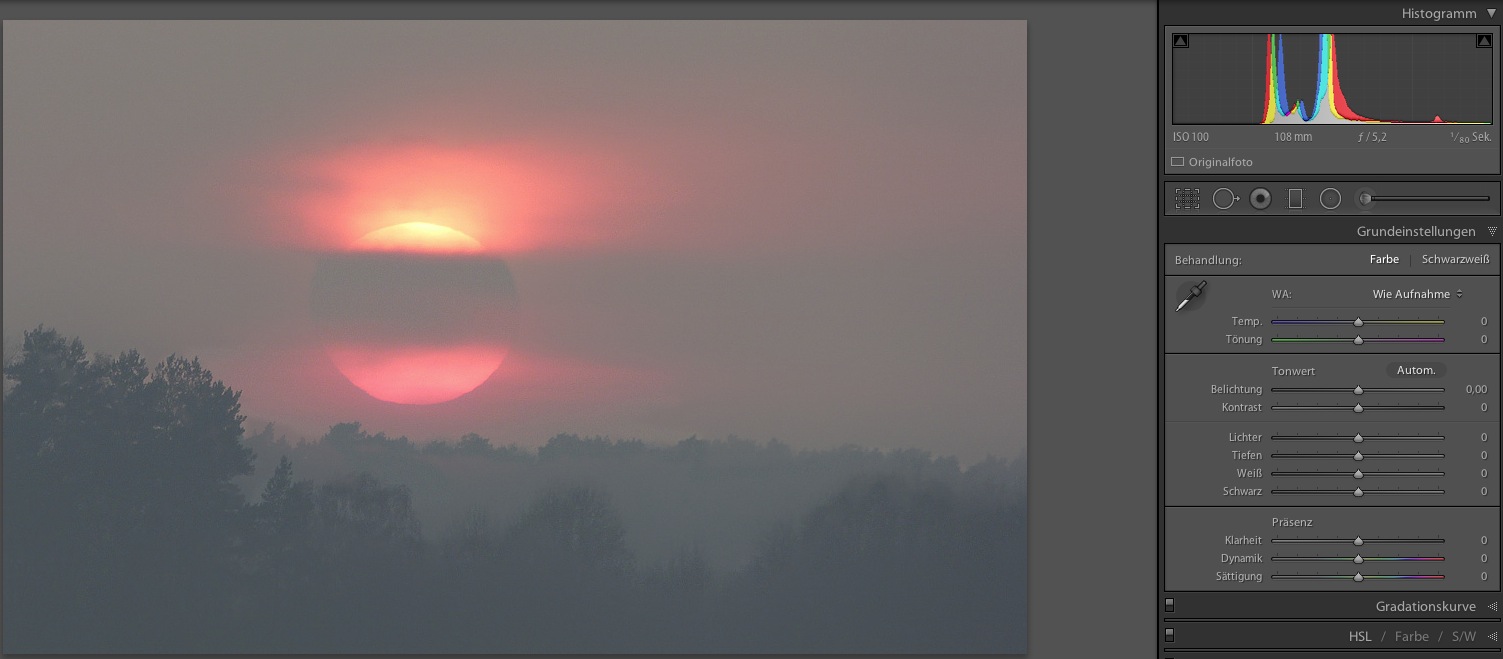

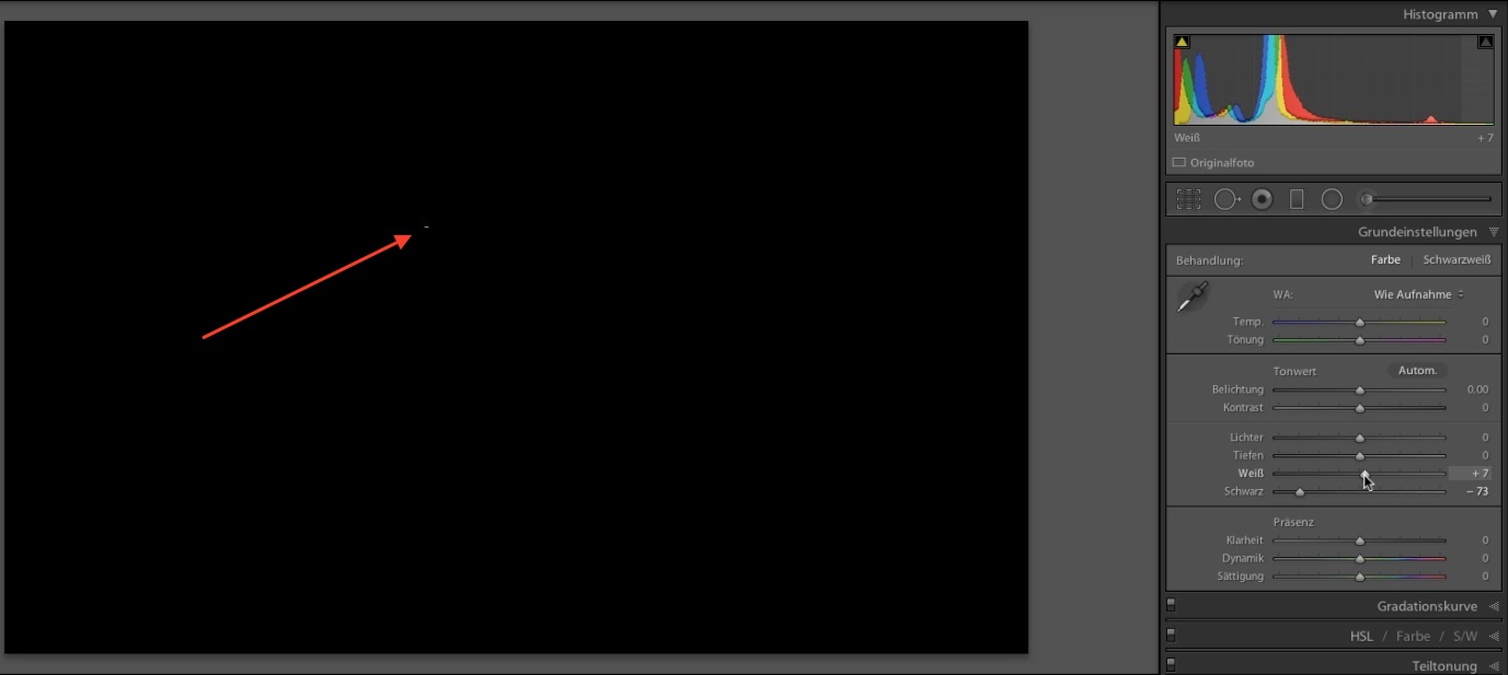

Um mal bei Majas Beispielbild zu bleiben, das eignet sich gerade sehr gut dazu. (wenn ihr auf die Bilder klickt könnt ihr sie euch groß anzeigen lassen)
Wie man schon am Histogramm sieht ist der linke dunkle Teil gar nicht belichtet worden, es fehlt also
komplett die Schwärze.
Was passiert wenn ich es mit dem Tiefenregler versuche:

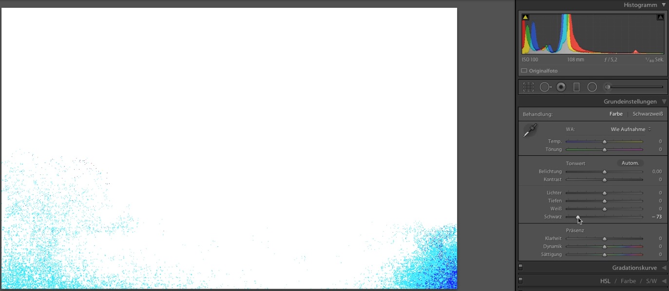

so gut wie gar nichts, ich muss also den Schwarzregler nach links schieben um das Histogramm an den linken Rand zu bewegen und somit schwärze ins Bild zu bringen, das kann ich zum einen machen in dem ich das Histogramm beobachte
für das Finetuning halte ich beim ziehen des Reglers jedoch die Alt Taste gedrückt und bekomme dann dieses Bild, wo mir mit Cyanfarbener Warnung das Einsetzen von schwarzen Bereichen dargestellt wird.
Das gleiche mache ich noch mit dem Weißregler, hier zeigt es mir mit grüner Warnfarbe das Einsetzen von absoluten Weiß an, ich schiebe damit die Spreizung des Histogramm so weit wie möglich nach links, natürlich mit Bedacht, denn ich will ja keine Ausgefressene Stellen in der Sonne haben.
Wenn ihr nun die Regler betrachtet, habe ich weder die Belichtung noch Kontrast oder Sättigung verändert, ich habe lediglich die Richtigen Anteile Schwarz und Weiß ins Bild gebracht. Ist das ein Unterschied?

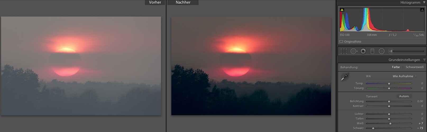

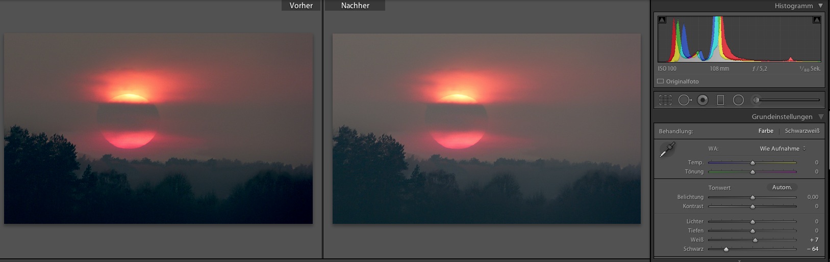

Um den Eindruck des Nebels zu erhalten, der ja laut Maja bei der Aufnahme war, kann ich dann immer noch sagen,
OK ich nehm das schwarz wieder ein wenig zurück, dann ist zwar eine kleine Lücke zum linken Rand des Histogramms,
aber es kommt ja auf den Gesamteindruck des Bildes an, indem Fall wen ich Maja richtig verstanden habe, legt sie Wert
auf den Nebel, und da ist ja das dann auch OK.

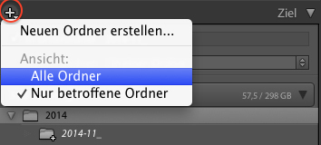

Zwei Tipps für den Importieren-Dialog
Wenn ihr unten wo man die Bilder an- und abwählen kann, die ALT-Taste gedrückt haltet,
verändert sich die Option in Videos an- und abwählen.
Wenn ihr rechts unter Ziel auf das Plussymbol klickt, könnt ihr die Ordnerbaum Ansicht auf die nur betroffenen Ordner einschränken, das schafft Übersicht und zeigt nicht mehr alle möglichen Festplatten und Speicherorte an.
