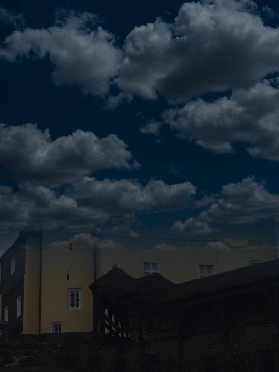

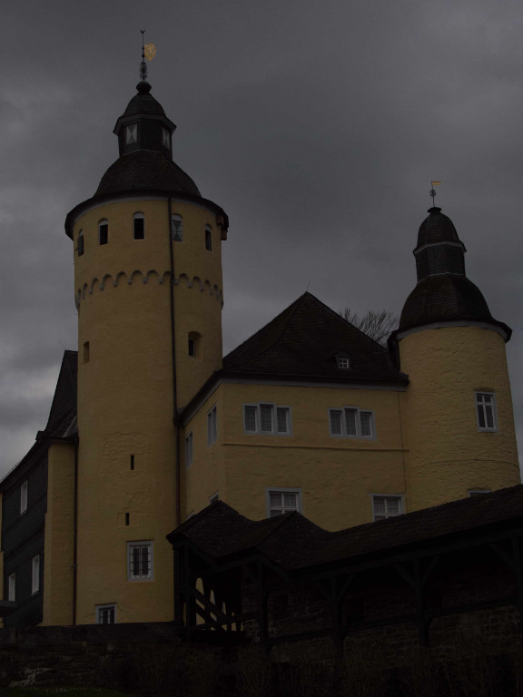

War wohl doch keine Frage von jpg oder RAW. Einige Bilder mit grauem Himmel setzt er den Himmel beim tauschen entweder über das halbe Bild oder ersetzt das ganze durch Himmel. Keine Ahnung jetzt ob das mit der Vorgängerversion geklappt hat. Nein - will nicht professionell ins Himmeltauschen einsteigen. Spiele nur mit den neuen Möglichkeiten
Gruss, Werner
Re: Luminar 4
Sieht so aus.
- 1.jpg (66.1 KiB) 3047 mal betrachtet
- 2.jpg (60.92 KiB) 3047 mal betrachtet
Gruss, Werner

Re: Luminar 4
bei mir trat so ein extremer Fehler bisher nicht auf.
Aber: ich habe mir dein Bild runtergeladen und ausgeprobeirt - der selbe Fehler
Dann habe ich ein Bild von mir mit grauem Himmel bearbeitet. Das funktioniert einwandfrei.
Nun habe ich mich erinnert, daß hier schon mal ein Problem geschildert wurde bei Hochformataufnahmen.
Nach dem beschneiden deines Bildes auf Querformat wird der Himmer korrekt ausgetauscht.
Ich würde das Problem mal an Skylum schreiben.
Gruß Jürgen
