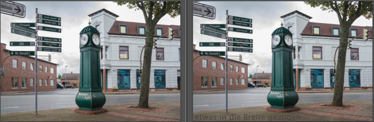

Hallo! habe mal wieder eine Frage zu LR. Komme gut mit dem Programm zurecht aber der Punkt Transformieren, als das ausrichten des Bildes, gibt mir noch etwas zudenken.
Drehe ich erst das Bild oder mache ich erst die Vertikal Ausrichtung oder erst Horizontal Ausrichtung. Gibt es da irgendwie ein Arbeitsfolge mit der man die besten Ergebnisse bekommt.

Du meinst Objektivkorrekturen - Manuell - Transformieren?
Das kommt aber auf das Motiv drauf an, wie man vorgeht, man muss herausfinden um
welche Verzerrung es sich handelt, vertikal, horizontal oder muss es einfach nur gedreht werden.
Meist hab ich eine Kombi aus drehen und vertikaler Korrektur. Dabei hab ich festgestellt das wenn man
vertikal 100% gerade macht sieht es irgendwie nicht natürlich aus, von daher mach ich es fast 100% gerade.
Durch die Vertikale Korrektur wirkt das Gebäude meist etwas langgezogen und schmal, deshalb wende ich zum Schluss
noch das Seitenverhältnis an und gleiche das etwas aus, indem ich es etwas in die Länge ziehe, bzw. in der Höhe stauche.
Eine bestimmte Regel gibt es da nicht.

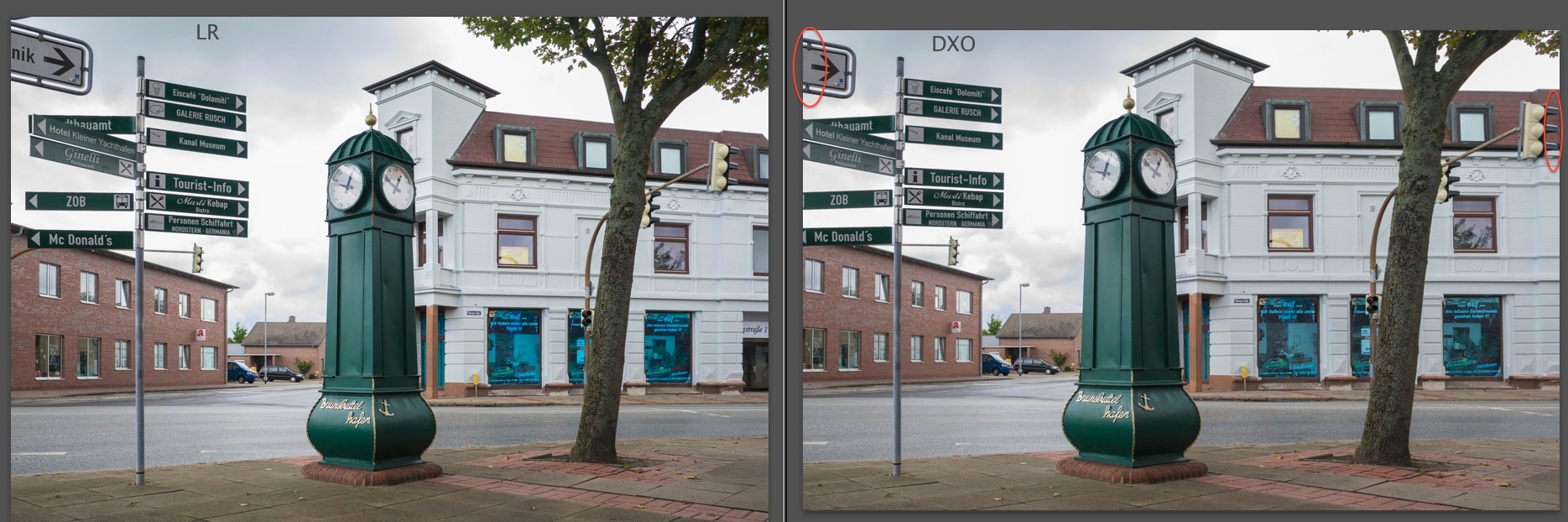

Bei Komplexen Gebäuden empfehle ich das DXO Perspective http://www.dxo.com/de/fotografie/dxo-perspective
Re: Lightroom Videos - Wie geht was - Tipps u. Tricks
Oder das größere Paket von DXO, DXO View Point 2, http://www.dxo.com/de/fotografie/foto-s ... -viewpoint

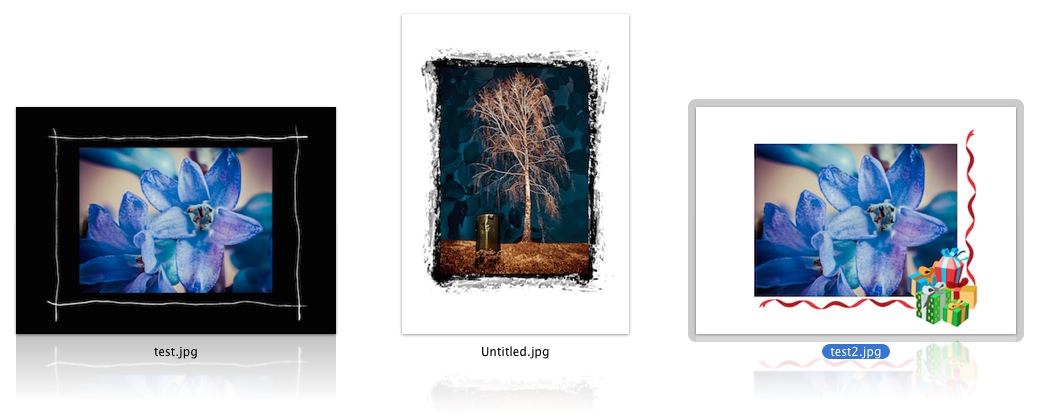

Video: Die Verwendung von Rahmen in den Lightroom Workflow integrieren.
So ich hab mal wieder was feines für euch.
Die Quelle möchte ich auch verraten, denn es ist nicht mein Einfall gewesen.
http://www.tipsquirrel.com/5-creative-b ... lightroom/
Wer es nicht so mit Englisch hat, dem habe ich hier eine Anleitung per Video.
Am besten ist es wenn ihr euch Dateien im " PNG " Format abspeichert,
da diese Dateien relativ wenig Platz brauchen aber dennoch Transparente Bereiche
mit abspeichern können.
Solche Rahmen sind also auch mit Lightroom möglich,
wie ihr das ganze in euren LR-Workflow
integrieren könnt, zeige ich euch im anschließenden Video.

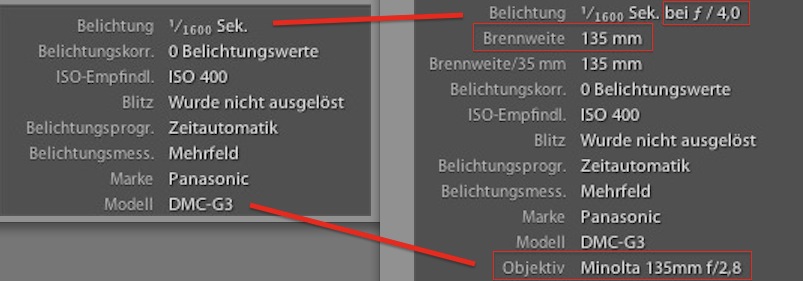

Fehlende Objektivdaten in den Exifdaten eintragen. (z.B. bei manuellen Objektiven, Altglas, bzw. neue Objektive ohne AF)
Wer kennt das nicht, ein schönes Objektiv wie ein Voigtländer oder auch ein Samyang Fisheye etc.
aber die gewünschten Daten über Blendenöffnung, Brennweite sowie der Name des Objektivs fehlen in den Exifdaten des Fotos.
Mit dem Lightroom Plugin - "LensTagger" von Dirk Essl, kann man diese Daten nachtragen. http://www.essl.de/wp/software/lenstagg ... om-plugin/
Super praktisch, denn nun werden endlich in Lightroom alle Daten angezeigt und ihr könnt auch danach suchen lassen.
Es ist dann ein leichtes z.B. eine Smart Sammlung zu kreieren die nach euren Fotos sucht die mit alten oder Manuellen Objektiven gemacht wurden. Dazu braucht ihr:
- das Lightroom Plugin LensTagger
- und ihr müsst euch Exiftool installieren. http://www.sno.phy.queensu.ca/~phil/exiftool/
Dirk Essl beschreibt in seiner Webseite wie ihr diese beiden Komponenten installieren müsst. http://www.essl.de/wp/how-to-install-lenstagger/
Und auch eine Anleitung gibts: http://www.essl.de/wp/how-to-use-lenstagger/
Einziges Problem: Wer Englisch nicht so gut kann, wird wohl eher Schwierigkeiten damit haben, aber wer sich Zeit nimmt da durchzusteigen,
für den ist es ein tolle Ergänzung.
Hier mal ein kurzes Beispiel:
