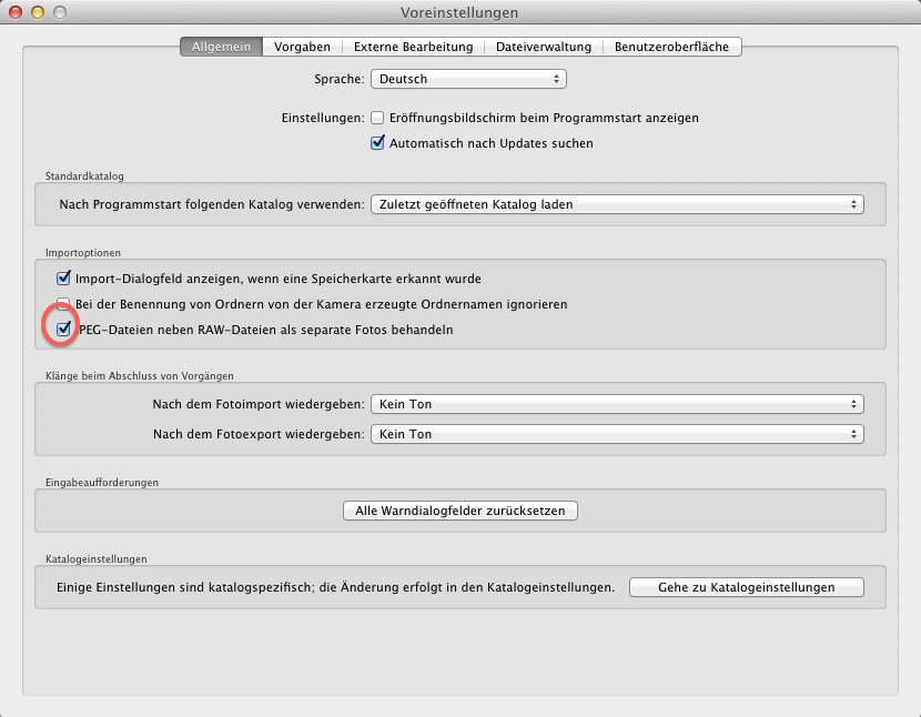

Hallo! noch eine Frage. Mit der Fz 150 kann man ja jpeg und raw Dateien gleichzeitig fotografieren. LR zeigt beim Importieren aber nur die RAW Dateien an, es seiden es gibt von den Bild nur eine jpeg-datei. Kann man das irgendwie einstellen das erstmal wirklich alle Bilder angezeigt werden. Ob man die dann alle Bilder importiert sei mal da hingestellt.

Dazu muss im Voreinstellungsdialog, das Häckchen gesetzt werden, "Raw und JPG als separate Fotos behandeln"

Das Setzen des Häkchens "Raw und JPG als separate Fotos behandeln" ist nicht unheikel und will wohl überlegt sein. Hat man das Häkchen gesetzt, dann importiert LR immer auch die JPEG's, es sei denn, man klickt sie einzeln weg. Man braucht sie aber nicht, weil das Bearbeiten von JPEG's keinen Sinn macht, wenn man ein RAW hat, es sei denn, zu Kontrollzwecken.
Wenn man die Einstellung wieder ändert, dann hält sich LR an die Vorgabe erst nach einem Neustart, behält die doppelte Darstellung für die bereits importierten Ordner aber bei. Wenn man die Darstellung auch für die alten Ordner geändert haben möchte, geht das komfortabel nur über "Ordner synchronisieren..."

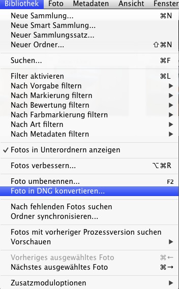

Hallo! danke für die Antwort und was haltet Ihr von der Umwandlung der Raw-Dateien in DNG-Dateien. Ist das Sinnvoll ?

Nun ja, es ist erstmal der Versuch von Adobe, einen RAW Format-Standard zu etablieren. 8-) Grundsätzlich ist es nicht unsinnig, weil die proprietären RAW Formate der einzelnen Kamerahersteller in Sachen Zukunftssicherheit eventuell etwas kritischer sind als DNG.
Einen Nachteil bringt es definitiv nicht.

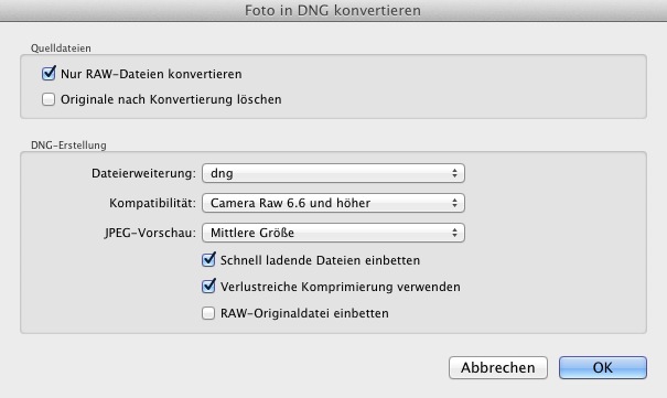

Die Umwandlung nach DNG mache ich noch nicht gleich beim importieren, bei vielen Fotos dauert das einfach zu lang.
Bei mir fliegen nach Sichtung etc. meistens einiges an Fotos wieder raus. Nach erfolgreicher Bearbeitung wandle ich
erst später die Bilder in DNG um, einfach aus dem Grund der Archivierbarkeit und der Möglichkeit die Bilder auch noch in Jahren öffnen zu können.
Wenn ich ganz sicher bin das ich am Bild gar nichts mehr bearbeite, dann wende ich sogar die verlustreiche Komprimierung an, das spart Festpattenplatz.
