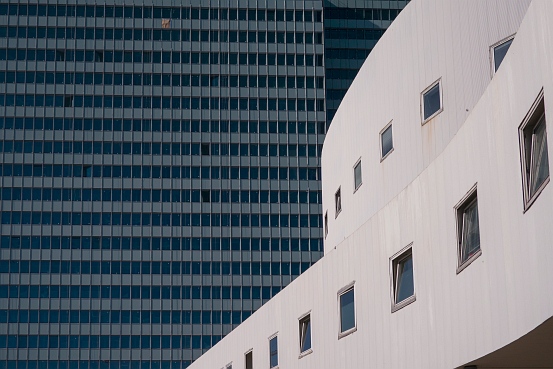

Man kann sogar mit Lightroom schon korrigieren durch Kombination aller Optionen, die einem unter "Objektivkorrektur" zur Verfügung stehen (s. angehängtes Bild)
Natürlich verliert man immer etwas vom Bild.
Die besten Ergebnisse habe ich übrigens nicht mit ShiftN, sondern mit GIMP erzielt.
LG Stefan (G5, GX80)

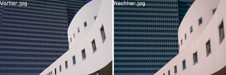

Hier noch ein Beispiel für die Korrektur der stürzenden Linien mit LR5
das Original:
die korrigierte Version
Man sieht an diesen Bidlern auch sehr gut, wieviel von dem ursprünglichen Bild verloren geht.
Die Funktion ist in LR5 in der rechten Menüleiste ziemlich versteckt. Unter Objektivkorrekturen gibt es einen kleinen Reiter mit der Bezeichnung "vertikal"
das Original:
Irene
PS CS3, LR 6
Irene
PS CS3, LR 6
Re: "Kleine" Frage zu Lightroom
Hallo Irene,
hast Du das nur mit dem "Vertikal"-Regler unter den Objektikorrekturen gemacht?
- irene49
- Beiträge: 3414
- Wohnort: Niederösterreich
Ja, nur mit dem Vertikalregler. Einfach angeklickt und schon waren die Gebäude gerade. Dann hab ich nur mehr den Ausschnitt anpassen müssen und fertig.
Irene
PS CS3, LR 6
Irene
PS CS3, LR 6
Stimmt, bei Deinem Bild geht das besser.
Wobei ich nur nach einer leichten Rechtsdrehung mit anschließendem Vertikalregler dein Ergebnis nachstellen konnte.
es gibt auch die Möglichkeit in LR5 die Korrektur der stürzenden Linien erstmal mit der "Auto"-Funktion zu probieren. In vielen Fällen hilft und reicht das schon. Falls nicht, kann man immer noch manuell nach korrigieren.
Vor der Korrektur noch das Häkchen bei "Zuschnitt begrenzen" setzen. Mit dieser Funktion wird Korrektur gleich formatfüllend durchgeführt, so daß ein nachträgliches Zuschneiden entfällt.
Gruß Jürgen
Gruß Jürgen
Zuletzt geändert von jessig1 am Donnerstag 7. November 2013, 21:47, insgesamt 1-mal geändert.
Gruß Jürgen
Oh, danke, da hab ich ja gleich noch ein paar neue Funktionen entdeckt. Das ist schon wirklich ein tolles Programm.....
Irene
PS CS3, LR 6
Irene
PS CS3, LR 6
Danke für den Hinweis, Jürgen!
Die Autofunktion kannte ich noch gar nicht.
Und sie liefert bei obigem Beispielbild mit einem Klick bereits ein erstaunlich gutes Ergebnis
Allerdings geht bei beiden korrigierten Versionen etwas der Charakter des weißen, in der Realität stark gebogenen Gebäudes verloren.
