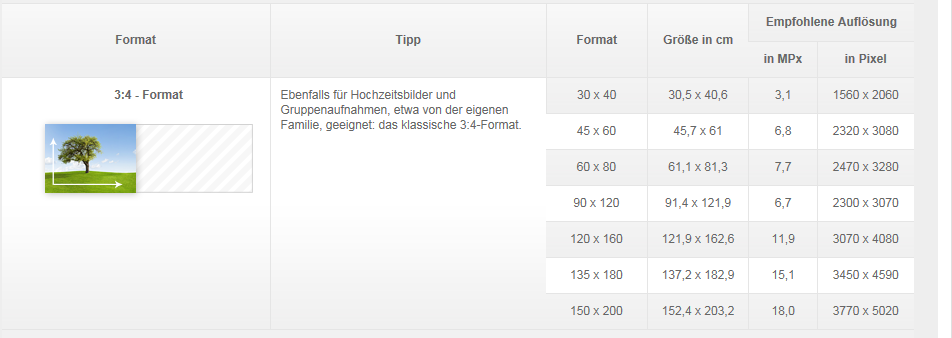

und dann habe ich noch einen kleinen Teil von der Formatübersicht. Ich bin davon überzeugt, das ich die automatische Bearbeitung abgeschaltet habe.
Nach der Bearbeitung und in JPG hatte ich, vor dem Zuschneiden: 3470 x 2603 Pixel und für Cewe musste ich es auf 1545x2060 verkleinern.
Wenn ich es richtig verstehe, muss ich das Rauschen in den Griff bekommen. Evtl. verflüchtet sich dann das Magenta von allein oder (und das ist jetzt nur eine Vermutung) ich muss die Sättigung verringern.

die "empfohlenen pixel" von cewe sind nur eine empfehlung für die pixel, die ein bild MINDESTENS haben sollte... man muss nicht reduzieren...

Vielen Dank Hermine,
da hat mir der Mitarbeiter von CEWE wohl was falsches erzählt. Er meinte, wenn ich mich exakt daran halte, ist die optimale Bildqualität sicher.

Biggi 61 hat geschrieben:da hat mir der Mitarbeiter von CEWE wohl was falsches erzählt. Er meinte, wenn ich mich exakt daran halte, ist die optimale Bildqualität sicher.
Ups, da braucht der CEWE Kollege wohl eine Schulung :shock:
Das ist nur die Mindestpixelgröße für ein Bild - wird dir auch in der (Offline) Software mittels grünem, gelben und roten Smiley oben in der Menüleiste vermittelt
