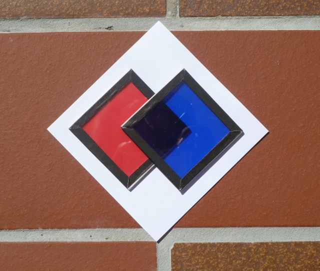

Bei dem folgenden Bild wurde ein Rot- und ein Blaufilter übereinander gelegt und über einem weißen Hintergrund aufgenommen. Es ergibt sich fast "Schwarz", ein "Magenta" ist nicht zu erkennen.
Dies läßt sich einfach erklären: Der Rot-Filter läßt nur das "Rot" durch und absorbiert Grün und Blau, also die Komplementärfarbe Cyan, der Blaufilter absorbiert Rot und Grün, also die Komplementärfarbe Gelb. Damit werden im Idealfall alle Farbanteile des einfallenden weißen Lichtes zurückgehalten.

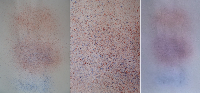

Wie kann man mit den Malkasten-Farben Rot und Blau ein Lila erzeugen? Das Rezept liefern die Pointillisten, die diese Stilrichtung der Malerei um 1900, lange vor dem Einsatz der Offset-Druckerei, erfanden.
Zum folgenden Bild wurden zunächst als Vorbereitung mit einer Zahnbürste kleine Farbpunkte mit roter und blauer Farbe aus dem Malkasten auf einem Blatt Papier erzeugt und zwar so, dass in der Mitte beide Farben vorkommen. Die beiden linken Bilder zeigen Nahaufnahmen. Das rechte Bild wurde aus einer Entfernung von etwa 5 Metern aufgenommen. Und welche Farbe erscheint im mittlern Teil des Bildes?
Gruß und bis demnächst

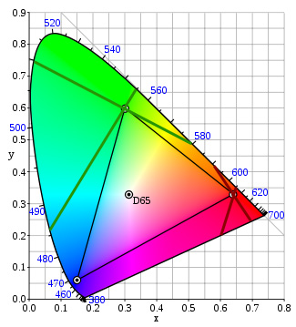

Klar geht das. Ein bläuliches Rot und ein gelbliches Rot ergeben ein (mittleres) Rot.
Du darfst Farbreize, Grundfarben nicht mit RGB-Werten verwechseln. Diese sind nur Koordinaten im Farbraum. Koordinaten kann man transformieren.
Hier sieht man die Farbkoordinaten der Primärvalenzuen des sRGB Systems. Man sieht sie sind deutlich weniger gesättigt als die reinen Spektralfarben rundherum. Ganz einfach deshalb weil die Bildschirmleuchphosphore diese Farben haben. Das R welches beim RGB-System benutzt wird, ist nicht das (perfekte) Rot, sondern einfach die Farbe eines beliebigen willkürlichen Leuchtfarbstoffs.
Man kann das R mit allen Farben mischen die in Summe halt diese R ergeben was rechts unten im Dreieck ist. Natürlich müssen diese Farben (mindestens 2) ausserhalb des sRGB-Farbraums liegen. Aber sie sind möglich. Nicht am Bildschirm. Aber z.B. mit farbigen spektralreinen Lasern. Ich hab mal beispielhaft für das sRGB-Grün und sRGB-Rot mögliche Linien eingezeichnet auf der zwei Farben liegen müssen, damit sie in Mischung dieses Grün und dieses Rot ergeben.

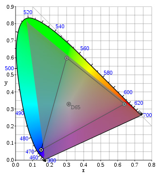

Wichtig ist aber zu erkennen, dass Grundfarben beliebig sind. Und man immer alle Farben mischen kann, die zwischen diesen liegen. Bei drei Grundfarben halt innerhalb des durch sie aufgespannten Dreicks.
Und man sollte erkennen, dass der sRGB-Raum zwar für 95% aller natürlichen Farben ausreicht, dass es aber noch viele weiten Farben (noch gesättigtere reine Spekralfarben) gibt, die nicht mit RGB darstellbar sind.
Man wählt auch nur RGB weil damit in technischer Realisierung eine möglichst große Fläche aufgespannt wird. Aber egal welche drei Farben und perfekte Rots, Grün und Blaus man nimmt: mit drei Grundfarben lassen sich nicht alle Farben darstellen.
Das graue Dreieck wäre eine fast perfekte Wahl von RGB-Primärvalenzen. Auch mit diesen ist es nicht möglich, alle sichtbare Farben darzustellen! Im Cyan und Gelb-Bereich fehlt immer noch etwas.
Das was du als R ansiehst, ist nicht das Rot und auch keine objektive Grundfarbe, sondern halt ein beliebig gewähltes Rot, das technisch bedingt ist.
