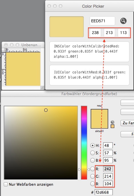

Dazu kommt auch noch, das von Programm zu Programm diese Bildinformationen / Farbwerte auch noch unterschiedlich interpretiert werden.
Egal ob JPG oder Raw.
Wie hier ja im Forum schon zu genüge festgestellt wurde. Als Beispiel die unterschiedlichen Raw- Converter.
Ich hab hier gerade mal ein Test gemacht in Photoshop, dann hab ich einfach mal den internen Color Picker des Computers genommen
um zu sehen wie er die Farbe in Werten darstellt, und siehe da es ist eine kleine Abweichung vorhanden.
Es ist also nichts ungewöhnliches wenn ihr alle mit unterschiedlichen Programmen arbeitet und dann auch unterschiedliches angezeigt bekommt.
Mit JPG und RAW verhält es sich ungefähr so wie wenn 2 Maler sich treffen und der eine versucht die gleichen Farben zu mischen wie der erste, er wird das wohl annähernd hinbekommen, doch nebeneinandergestellt wird man Unterschiede bemerken. Einzeln genommen wird wohl jedes Bild trotzdem gut sein.

Lenno hat geschrieben:Dazu kommt auch noch, das von Programm zu Programm diese Bildinformationen / Farbwerte auch noch unterschiedlich interpretiert werden.
Es ist also nichts ungewöhnliches wenn ihr alle mit unterschiedlichen Programmen arbeitet und dann auch unterschiedliches angezeigt bekommt. ...
Meiner Meinung nach darf so was nicht passieren. Genau dafür gibt es ja das Farbmanagement !
Eine Farbe, am PC definiert, muss beim Produzenten auch exakt wiedergegeben werden können, z.B. in der Lackiererei.
Ich denke, da fehlt dem Bild einfach ein eingebettetes Farbprofil und/oder das Programm, welches die Bilddatei verwendet,
kann das Profil nicht verarbeiten und werkelt im falschen Farbraum.
Verschiedene Hardware und unterschiedliche Programme, mit Farbmanagement betrieben, verstehen sich und zeigen alle exakt das Gleiche.
Technisch hast Du recht Dieter!
Nur praktisch ist das, abseits eines geschlossenen Produktionsablaufes nur sehr schwer realisierbar.
Selbst wenn alles aufeinander abgestimmt ist, braucht nur einer einen anderen Bildschirm benutzen und schon hat man Abweichungen.
Selbst bei dem gleichen Modell, aber unterschiedlicher Laufzeit der Monitore laufen die Ergebnisse schon auseinander.
Theoretisch stimmt es das ein einmal zugewiesenes Farbprofil bindend für alle Komponenten sein sollte.
Praktisch wird es leider immer wieder, nicht zwangsläufig aber dennoch, anders interpretiert von den Programmen.
Das ist ja der große Vorteil von Adobe in der Berufswelt. Alle in der CC vorhandenen Programme haben das gleiche, untereinander kompatible Farbmanagement.
Egal ob ich Adobe nun mag oder nicht. Das haben sie hinbekommen und alle anderen haben ihnen das Feld überlassen.
Mein 08/15 Medion 27" ist mit Datacolor kalibriert und zeigt immerhin 98% sRGB an. Ich bin eigentlich schon mehr als zufrieden das CaptureOne Pro 9.3 mit den Affinityprodukten Designer, Photo und Page Plus so gut zusammenarbeiten das ich zwar leichte Unterschiede sehe, alle anderen aber nicht, ergo ausreichend.
Farbprofil hört sich gut an, ist aber wie ein Wort, jede(r) spricht es ein wenig anders aus.
Servus, Cristina
Ausrüstung steht im Profil :D
emeise
Beiträge: 3388
Wohnort: Sindelfingen
Re: Vergleich JPEG vs. RAW
Beitrag von emeise » Montag 19. Juni 2017, 10:26
Hallo Cristina,
ja Du hast schon recht. Nur wer sich an die festgelegten Normen hält, bekommt zuverlässige Ergebnisse.
Nicht alle Firmen und Programme ( z.B. Microsoft Internet Explorer hat überhaupt keine Profileinbindung ) ordnen sich unter.
Auch bei den kalibrierten Monitoren wird es Unterschiede geben, nicht aber in den Zahlenwerten.
Die Farben sind in der Praxis wahrscheinlich ein Muckensäckelchen unterschieidlich, die Zahlen jedoch, die die Farben beschreiben, müssen identisch sein.
Farben im Farbmanagement sind Zahlenwerte !
