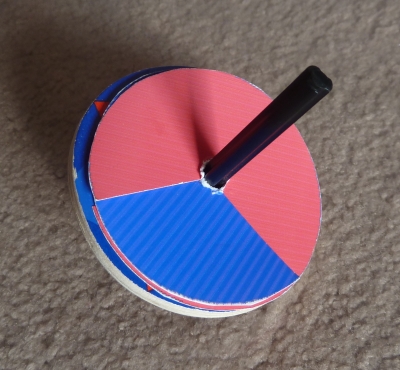

Und hier habe ich noch ein besonderes "Schmankerl" aber nicht nur für Farbspezialisten sondern auch die Fotografen werden ihre Freude haben. Allerdings sollte man sich festhalten, damit man nicht schwindelig wird. Denn jetzt geht es rund.
Zunächst habe ich mir eine rote und eine blaue Scheibe auf Fotopapier ausgedruckt und sie so auf einen Kreisel gesetzt, dass sich veränderbare Sektoren ergeben.
Läßt man den Kreisel rotieren, dann sieht man eine neue Farbe .... :)
Und nun wurde das Ganze fotografiert und zwar im S-Modus der TZ8 mit verschiedenen Belichtungszeiten: 1/800s; 1/250s; 1/80s; 1/8s.
Das Ergebnis hat mich selbst überrascht, ich habe das so noch nicht gesehen:
Es ist faszinierend, wie man direkt beobachten kann, wie sich das "Lila" nach und nach entwickelt, bis schließlich der ganze Kreisel bei 1/8 s Belichtungszeit diese Farbe annimmt, die man auch mit dem Auge wahrnimmt.
Und nun stellt sich die philosphische Frage: Funktioniert unser Auge wie eine Digitalkamera oder eine Digitalkamera wie unser Auge?
