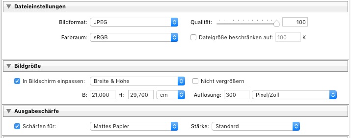

Ich plane über unseren letzten Urlaub ein Fotobuch zu erstellen. Die Bilder sind Bestandteil einer entsprechenden Sammlung und sind auch schon nachbearbeitet. Nun muss ich diese nur noch auf die Festplatte exportieren, damit ich sie beim Fotobuchanbieter hochladen kann.
Mit welchen Einstellungen/Parametern exportiere ich die Bilder der Sammlung am besten, damit sie hinsichtlich der Größe/Qualität dem original JPEG entsprechen? Bei mir sind die immer deutlich verkleinert.

Hallo Björn,
wenn du in Lightroom einen bestimmten Ausschnitt auf deinen Bildern gemacht hast,
haben sie nicht mehr die Originalgröße deiner Originaldateien, sie werden dann kleiner.
Wichtig sind die 300dpi.
Schärfen je nach Papiersorte.
Die Exporteinstellungen wären dann diese:
Bildschirmfoto 2019-12-03 um 00.52.11.jpg (51.83 KiB) 12130 mal betrachtet
Mann könnte zwar die Dateien auch auf eine bestimmte Größe umrechnen lassen, doch das empfehle ich lieber nicht,
es ist verlustbehaftet. Manchmal ist man aber dazu gezwungen wenn man ein Bild auf z.B eine DINA 4 Seite packen möchte,
man aber in LR sehr arg beschnitten hat, in diesem Fall wird so z.B eingestellt. (aufs Seitenverhältnis achten)
Bildschirmfoto 2019-12-03 um 01.02.02.jpg (52.96 KiB) 12130 mal betrachtet

Für Fotobücher so:
(beim schärfen musst du bei deinem Fotobuchersteller nachsehen, manche geben den Rat diese Funktion des nachschärfens auszuschalten, weil man sonst Moiré Effekte bekommen kann. Saal-Digital z.B. möchte die Bilder gerne ohne nachschärfung haben)
Bildschirmfoto 2019-12-03 um 00.52.11-1.jpg (51.83 KiB) 12073 mal betrachtet

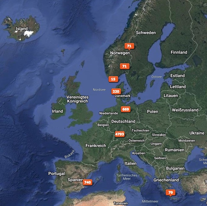

Das Kartenmodul habe ich bisher immer sehr vernachlässigt.
Man braucht jetzt keine Kamera mehr mit GPS Modul, einfach den Ort eingeben, und die Fotos auf den Punkt ziehen,
Die GPS Daten werden eingetragen, beim ersten mal taucht ein Hinweis auf, ob man die automatische Adressensuche aktivieren will.
Es werden dabei nur die GPS Daten an einen Anbieter übertragen. Dieser trägt auf Grund der GPS Positionsangaben nun die Ortsangaben automatisch für euch aus.
Das macht aber wenig Sinn, wenn ich auf einer größeren Wanderung von mehreren Stunden, die Positionsdaten passend zu meinen einzelnen Bildern haben möchte.
David
Beiträge: 2172
Re: Lightroom Classic CC - Tipps und Tricks
Beitrag von David » Sonntag 8. Dezember 2019, 15:27
Wenn man natürlich alle 100m jeden Baum den man fotografiert hat so eintragen möchte ist das in der Tat ein großer Aufwand.
Wer es so genau braucht, der muss wohl doch auf GPS zurückgreifen.
Ich mache das z.B. gerne mit Urlaubsfoto. Als Beispiel Spanien.
Bilder die um's Haus herum entstanden sind kriegen dann einen Pin. Bilder die am Strand entstanden sind, einen weiteren Pin.
Bilder von einem Ausflug an die Wasserfälle einen weiteren Pin.
Letztendlich geht es mir dabei nicht so sehr um 100%ige genaue Standortbestimmung.
Vielmehr helfen diese Einträge beim Suchvorgang nach bestimmten Fotos.
Ich kann z.B. nun im Bibliotheksfilter nicht nur nach Stichwörtern die ich auf die Bilder vergeben habe, bzw. die Beschriftung von Ordnern,
suchen, sondern kann nun auch die Orte sofern ich den Bildern Orte zugewiesen habe, in die Suche mit einbeziehen lassen.
So würde sich eben als Beispiel: eine Suche nach Spanienbildern noch verfeinern lassen. Wenn ich als Suche Spanien eingebe zeigt mir der Bibliotheksfilter nun erstmal alle Spanienbilder an, weil die Ordner schon so heißen. Will ich aber z.B. nur Bilder sehen, die ich am Strand oder in der Nähe des Strandes aufgenommen habe, kann ich nun auch nach dem Ort den ich dafür gesetzt habe suchen lassen. Damit entfällt z.B das Stichwort Strand, was auch dabei hilft seine Stichwortliste kurz zu halten.
d.h. ich nutze die Kartenfunktion jetzt nicht unbedingt für 100%ige GPS Standortpositionen, sondern um nach weiteren Kriterien suchen lassen zu können.

Aber danach suchen lassen zu können, ist Gold wert. Diese zusätzliche Angabe des Ortes macht die Suche so viel einfacher.
Wie du einen Ordner benannt hast, das weißt du nach einem halben Jahr nicht mehr,
wo du aber ein Foto aufgenommen hast, das vergißt du nicht.

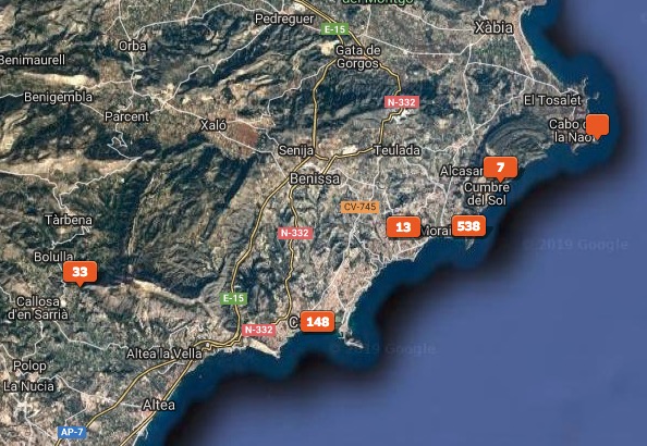

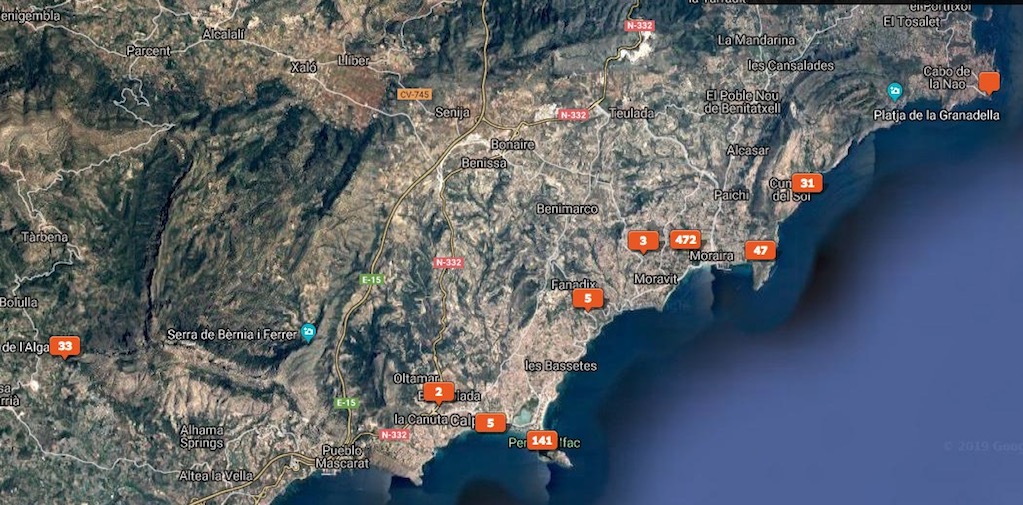

Das sieht bei mir so aus, je weiter man reinzoomt desto feiner werden die Standorte wo die Fotos aufgenommen wurden.

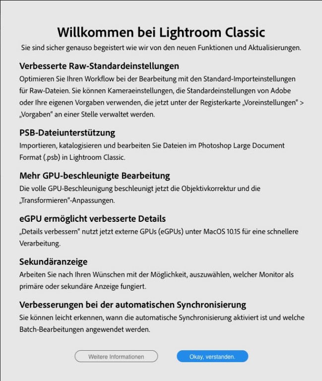

Es gibt wieder updates.
Mehr Info hier und Übersicht über die neuen Funktionen:
https://helpx.adobe.com/de/lightroom-cl ... w-defaults

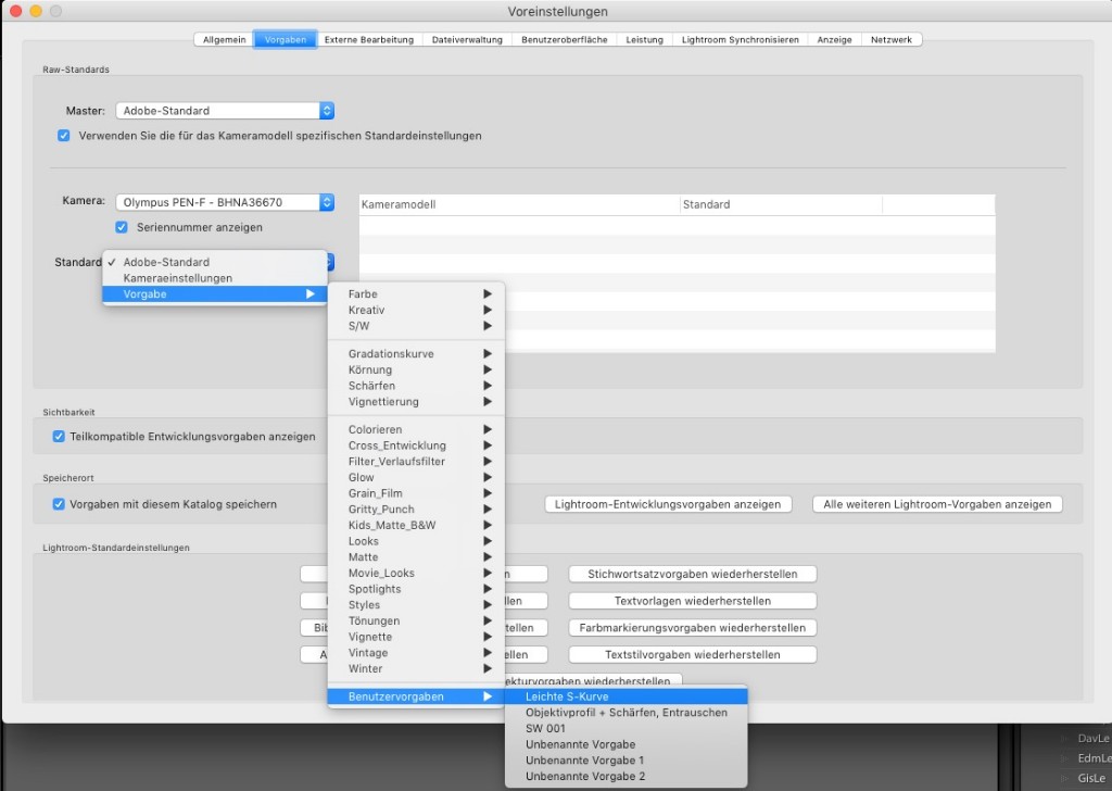

Toll finde ich jetzt, das man den Raw Dateien bestimmte Profile beim Import zuweisen kann,
sogar verschiedene wenn man möchte.
Das bedeutet man kann je nach Aufgabe eine bestimmte Einstellung vordefinieren und beim importieren wird
das dann jeweils auf das Raw angewandt, das spart natürlich Zeit.

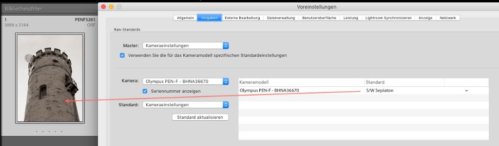

Ich habe mir z.B. hiermal eine Sepiaeinstellung definiert. Sie ist geknüpft an ein bestimmtes Kameramodell und Seriennummer der Kamera.
Ich könnte z.B. wenn ich 2 Kameras des gleichen Modells hätte, jeweils unterschiedliche Presets anwenden lassen.
Und wenn ich nun die Raws importiere, bekomme ich sie sofort in diesem Sepiaton entwickelt.
(bei mir wurde in der Übersicht der Fotos noch das Farbige Raw angezeigt, das verschwindet aber sofort wenn man es einmalig im Entwicklungsmodus aufruft)
