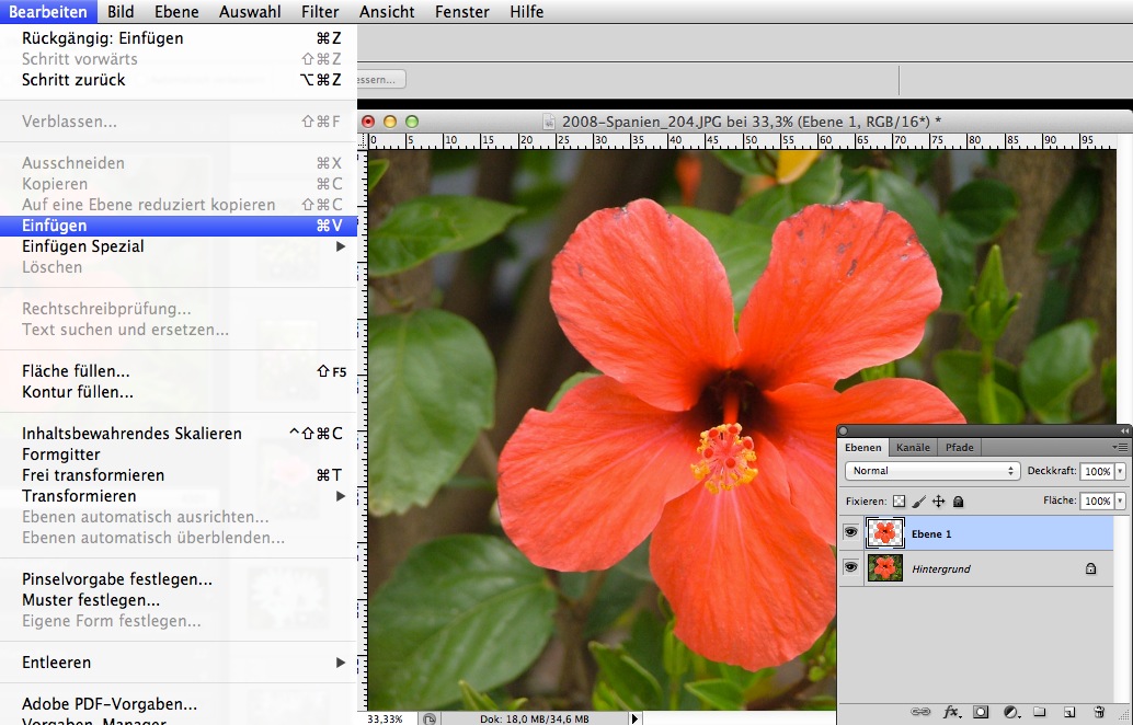

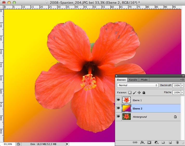

Hallo Willi probier es mal mit Kopieren und Einfügen. Das geht eigentlich Programmübergreifend
Möglichkeit 1 (du arbeitest nur in einem Fenster.
Erste Ebene (Hintergrundebene) beeinhaltet das freizustellende Motiv.
Unter Photoshop bewirkt "Einfügen" automatisch das erstellen einer neuen Ebene,
unter diesen neuen Ebene kannst du eine weitere Ebene erzeugen, die dann dein neues Hintergrundbild sein soll.
Dann kann man die neue Ebene mit dem neuen Hintergrundbild auf eine Ebene reduzieren.

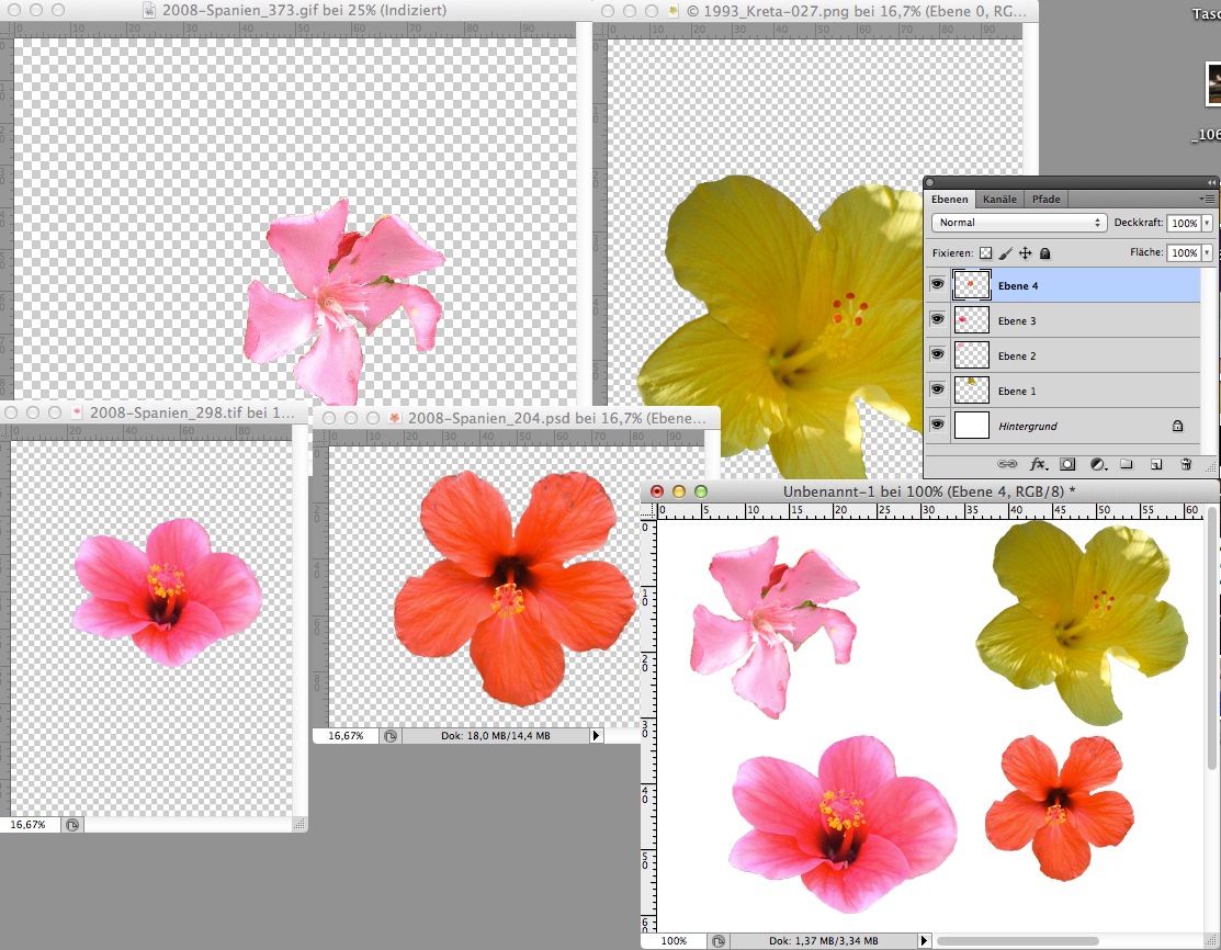

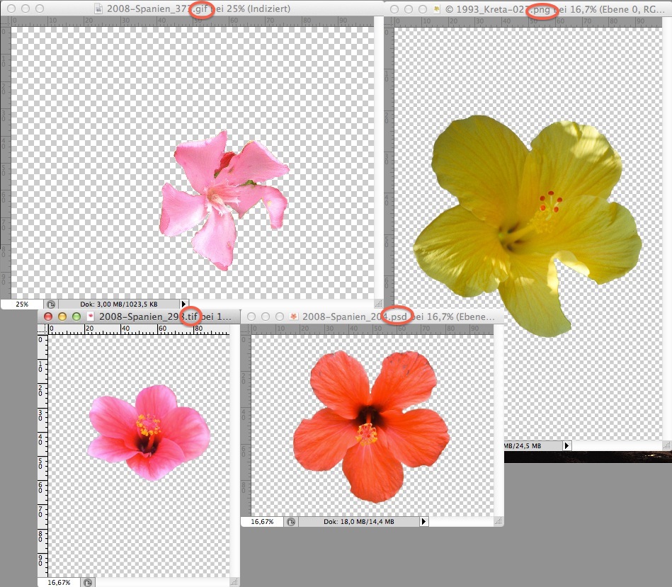

Es gibt zwei Formate die Ebenen mitspeichern können: (hier kann man dann also wieder auf einzelne Ebenen wieder zurückgreifen)
- Tif
- PSD
Im Grunde mußt du aber nur deine Freistellungen mit Transparenten Hintergrund speichern,
um diese immer wieder in anderen Hintergründen verwenden zu können.
Mir fallen gerade 4 Formate ein die transparenten Hintergrund speichern können:
-GIF (nicht sehr schön)
-PNG
-TIF (achtung beim Tif, das muss man angeben, das man mit Transparenz speichern möchte, nicht alle Programme/Betriebssysteme können aber gleich gut damit umgehen)
-PSD
Wenn man also die Freistellungen in ein solches Format gespeichert hat, ist es jederzeit möglich die auch wieder
in andere Collagen einbauen zu können.

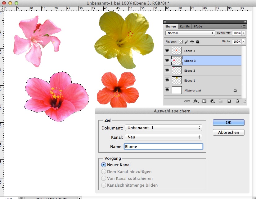

Etwas anderes ist das Zusammenspiel zwischen z.B. Layoutprogrammen wie QuarkExpress, Indesign und Photobearbeitungsprogrammen.
Hier wird um ein Objekt zum Beispiel freigestellt angezeigt zu bekommen einfach die Auswahl in einem Kanal gespeichert, auf der das Layoutkprogramm
zurückgreifen kann, das Motiv ist eigentlich nicht freigestellt, kann dann aber in diesem Programm als freigestellt dargestellt werden, weil das Layoutprogramm
die gespeicherte Auswahl erkennt. (leider habe ich kein InDesign mehr um dir zeigen zu können wie es dort dann aussieht, aber die Schritt bis dahin ....)
auswahl speichern.jpg (130.04 KiB) 2260 mal betrachtet
neuer Kanal.jpg (95.24 KiB) 2260 mal betrachtet
Das heißt ein Layoutprogramm würde hier im letzten Bild nur diese Blume ohne den ganzen Rest anzeigen, sofern ich im dortigen Programm angebe das er mir nur diesen Kanal,
also die gespeicherte Auswahl der Blume anzeigen soll. Der Hintergrund ist aber trotzdem noch da, auch nicht transparent, er wird einfach ausgeblendet. Bzw. durch die Auswahl
begrenzt, dargestellt.
