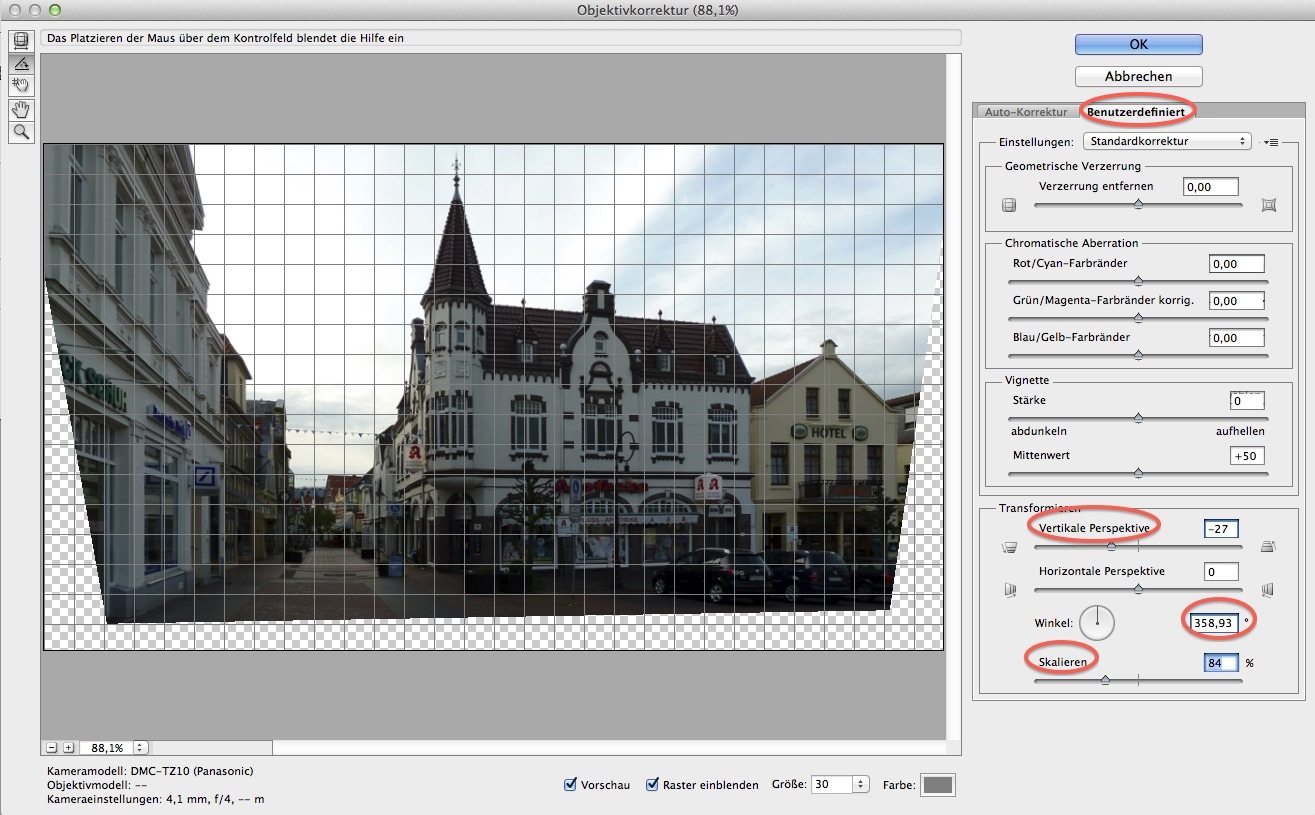

Hallo Kuni, unter CS5 gehts so:
Du findest die Objektivkorrektur unter Filter -> Objektivkorrektur dort mußt du oben erstmal in den Reiter Benutzerdefiniert wechseln:
Dort stellst du dann die Vertikale Perspektive in Kombination mit dem Winkel (Drehung) ein.
Die Skalierung etwas zurückfahren um den Beschnitt selber dann bestimmen zu können.
Nach Beschnitt (Auswahl aufziehen, und unter Bild -> Freistellen) sieht es dann so aus. Kleiner Tipp, wenn du den Mauszeiger auf diese Stelle zeigst, erscheint so ein Pfeil nach links und rechts,
damit kannst du dann mit gedrückter linker Maustaste in die gewünschte Richtung ziehen und einen feineren Wert einstellen,
als mit dem Mauszeiger auf den Winkelkreis direkt zu gehen. Das ist mehr für eine erste grobe Einstellung.
Man kann natürlich, wenn man die Werte weiß, auch rechts in dem Kästchen die Werte direkt eingeben.
