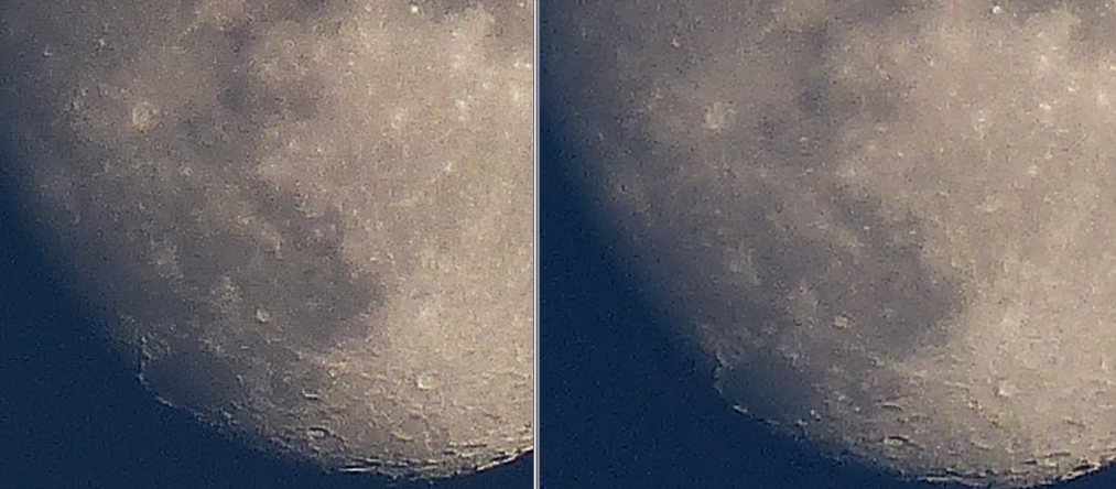

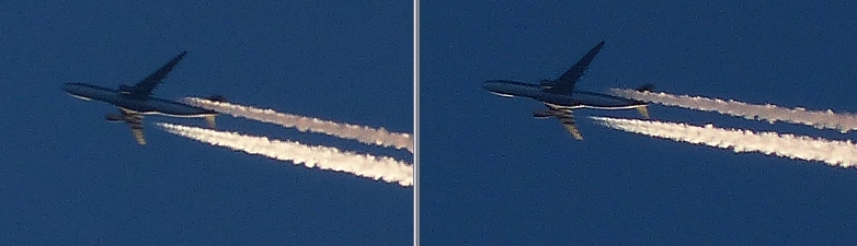

hallo zusammen,
immer wieder taucht hier die frage auf, wie brauchbar
digitalisierte zoom-aufnahmen gegenüber rein optischen
zoomaufnahmen mit bildausschnitten sind.
ich habe nun mit meiner fz 200 vergleichsaufnahmen gemacht,
wobei ich das "echte" digital-zoom außenvor gelassen habe,
und statt dessen das i-zoom genutzt habe.
warum ? nun, wenn beim i-zoom ein schlechteres ergebnis
rauskommen sollte als beim zuschneiden einer rein optisch
gezoomten aufnahme, brauchen wir nicht zu erhoffen, daß
das digi-zoom bessere ergebnisse liefert.
also
- einerseits i-zoom voll ausgezoomt und
- andererseits rin optisch voll ausgezoomt und anschließend
so beschnitten, daß der gleiche bildausschnitt wie beim i-zoom bleibt.
weitere bildbearbeitungen wurden bewußt nicht vorgenommen;
das bild als solches ist wurscht - nur der vergleich der bild-informationen
interessiert hier.
beide bilder hab ich dann per irfanview nebeneinander auf den desktop
gepackt und mit printkey 2000 ein screenshot gefertigt, welches ich
hier zum direktvergleich einstelle.
jeweils LINKS ist das opti-zoom, rechts also das i-zoom.
vergleicht mal !

Danke Jürgen,
da kann ich auf i-Zoom verzichten.

DER meinung waren wir beide ja schon immer!
alles, was digi-zoom heißt, nutze ich nur als fernglas-ersatz !

Danke für den Vergleich. Digi-Zoom nutze ich auch nie und so wie deine Vergleichsbilder zeigen kann ich dann auch auf den I-Zoom verzichten, außer als Fernglas-Ersatz.

Jetzt bin ich genau so schlau wie vorher.
Bei Flieger halte ich das rechte Bild für besser, beim Mond (eindeutig) das linke.
Trotzdem Merci für den Vergleich.

hallo horka,
...und genau dies war auch mein eindruck - auch mir kommt das rechte
flugzeug (dort z.b. die spitze, die tragflächenkante, triebwerk und auch
teile des kondenzstreifens) detaillierter vor.
drum hatte ich alles nochmal kontrolliert, ob ich nicht die fotos vertauscht
hätte - nee, iss nich !
ich hatte schon mehrere vergleiche unternommen - immer war ausschnitt
aus opti-zoom besser.
wie das hier gelaufen ist, ist mir nicht klar.
aber ich bleibe dabei - digi- bzw. i-zoom nur als fernglas !

der i-Zoom macht doch nichts anderes als ein Crop aus dem Bild bei maximalem optischen Zoom.
Da kann das Ergebnis bei gleichgroßer Ansich nur schlechter sein.

100% Zustimmung. Aber den i-zoom habe ich an der fz48 auch nie eingestellt. Da bin ich der Meinung, die optische Leistung der Linsen ist bestimmend. Alles andere ist reine (kamerainterne) Rechnerei. Und das kann wahrscheinlich jede Software auf Pc und Co besser. Der Vergleich ist aber trotzdem interessant.Horka hat geschrieben:...Bei Flieger halte ich das rechte Bild für besser, beim Mond (eindeutig) das linke...
