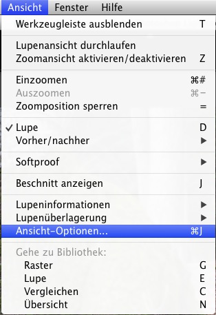

Gibt es in Lightroom eine Option, dass ich während der Bildbearbeitung die EXIF-Daten des jeweiligen Fotos einsehen kann?

Drück mal die Taste "I"
Unter Ansichtoptionen kannst du dabei festlegen, welche Infos unter
Informationen 1 und (einmal Taste I drücken)
Informationen 2 stehen soll. (2x Taste I drücken)

Vielen Dank David, genau diese Information habe ich bislang vergeblich gesucht.
