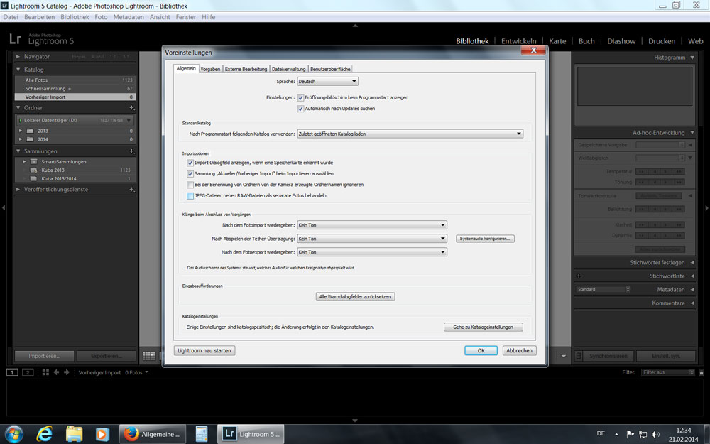

was macht denn diese Einstellung : "Jpeg neben Raw-Dateien als seperate Fotos behandeln" ?
Die ist ja in den Anfangssettings nicht aktiviert.
==> Hilft mir das irgendwie bei meiner Ursprungsfrage?

Was passiert denn nun, wenn ich die Option (oben) aktiviere ?
Vielen Dank ***

partisan hat geschrieben:was macht denn diese Einstellung : "Jpeg neben Raw-Dateien als seperate Fotos behandeln" ?
Ab Werk zeigt LR in der Bibliothek nur das RAW an, wenn es zwei (JPEG und RAW) Dateien gleichen Namens im selben Ordner findet. Wenn Du immer beides sehen willst, setze das Häkchen. Dies beachtet LR nur beim Import. Wenn Du die Einstellung änderst, wird das beim nächsten Import auf die neu importierten Dateien angewendet. Wenn Du willst, dass die Einstellung auch auf die schon importierten Dateien angewendet wird, musst Du über dem/den ausgewählten Ordnern mit rechter Maustaste Synchronisieren auswählen.
