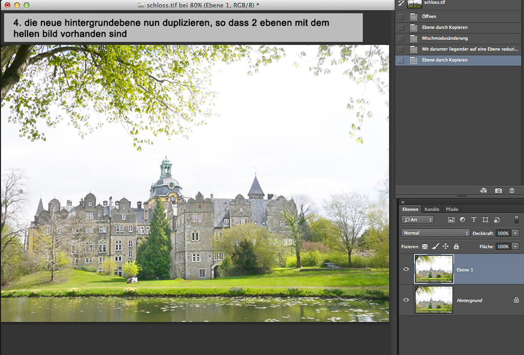

1. originalbild öffnen
2. originalbildebene duplizieren 3. duplizierte ebene auf den ebenenverrrechnungsmodus "negativ multiplzieren" stellen (jetzt wird das bild ganz hell)
4. mit strg + E diese ebene mit der untersten ebene verschmelzen - jetzt haben wir wieder nur eine ebene fortsetzung kommt

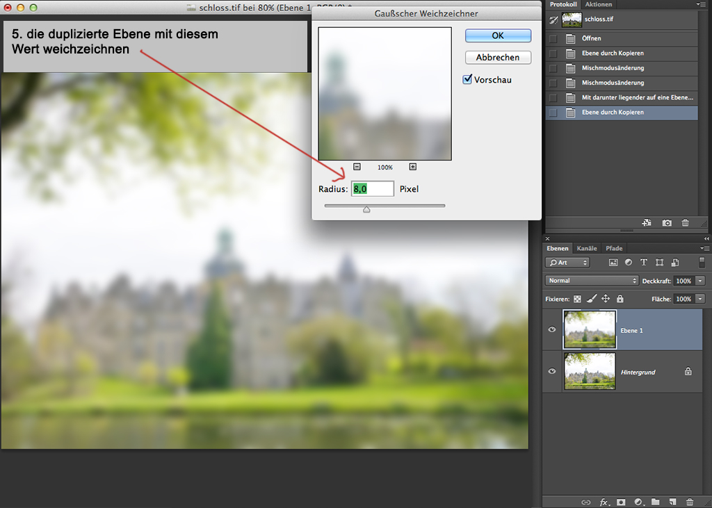

5. diese ebene duplizieren
6. auf diese ebene den "gaußschen weichzeichner" anwenden - aber achtung!!!!! der radius im weichzeichner sollte nicht höher als 8 eingestellt werden, man muss noch den bildinhalt erkennen können

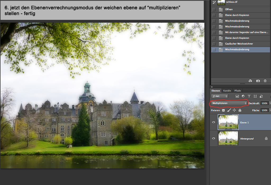

7. den ebenenverrechnungsmodus dieser weichen ebene nun auf "multiplizieren" stelllen und fertisch ist das bild
nach geschmack könnte man nun noch an der ebenendeckkraft schieben, um den effekt zu verringern, oder aber mittels masken nur bestimmte teile vom bild damit zu versehen
ich selber habe nix mehr nach schritt 7 gemacht.. habs so gelassen
