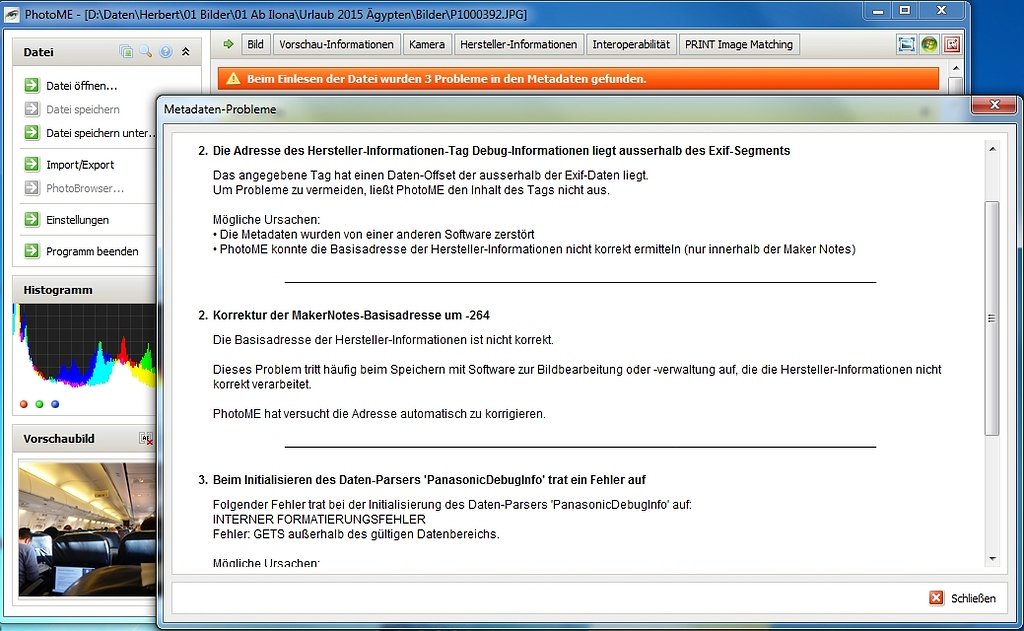

Da wird alles angezeigt!veo hat geschrieben:Das liest sich so, als wären die Metadaten der JPG's auf Deinem Rechner korrupt.
Versuch mal, die Metadaten im Explorer anzuzeigen (Rechte Maustaste ->Eigenschaften/Details). Werden die angezeigt?
Hier ist das Fehlerbild von PhotoMe.

Ich denke ich habs gefunden: Die Anzeige der Metadateiprobleme kann im Menü Optionen deaktiviert werden.

-welche PhotoMe Version hast Du d'rauf? 0.79 oder die 0.8ß2? Für die letztere hat es im Januar einUpdate gegeben. Vielleicht hat sich da ein Fehler eingeschlichen. Die Fehlermeldung bezieht sich ja nur auf ein Panasonic spezifisches Datenfeld, das Du sicherlich ignorieren kannst.

Könnte also ein Bug sein. Die Anzeige der Fehlermeldung zu unterdrücken dürfte wohl das energiesparendste sein.oberbayer hat geschrieben:Ich habe die die 0.8ß2 drauf!
