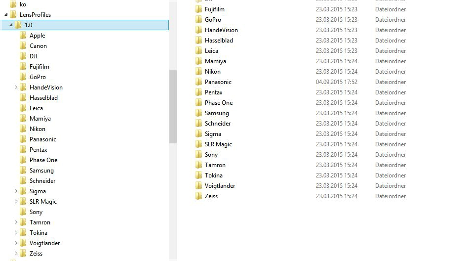

Habe die Daten entpackt und mir einen Ordner "Panasonic" in der Struktur von LR "LensProfiles" angelegt.
Dann habe ich LR neu gestartet und wollte das Entsprechende im Programm LR auswählen. Jedoch sind die Daten in LR nicht vorhanden. Auch kann ich einen Olympuskamera nicht auswählen, obwohl auch diese in der Menüstruktur von Adobe enthalten sind.
Hm....was könnte das sein??

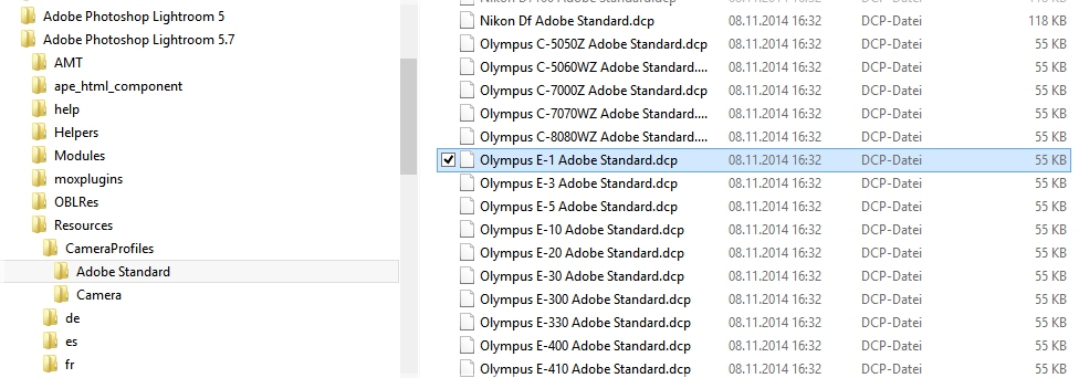

Das RAW in LR laden,
du must bei Kameraprofile das Profil Adobe Standard aus wählen können, dann erkennt LR die Kamera.
Wenn du auf die Objektivkorrekturen gehst, Panaonic auswählst findest du ein paar Varianten.
Welche Kamera hast du? Die E1 wo dein Haken ist, ist eine alte FT-Kamera, da hat du doch bestimmt nicht das
Samyang dran?
Konkreter kann ich dir nicht helfen, dennl eider habe ich kein LR nur PS, das ist alles ähnlich, aber nicht identisch.

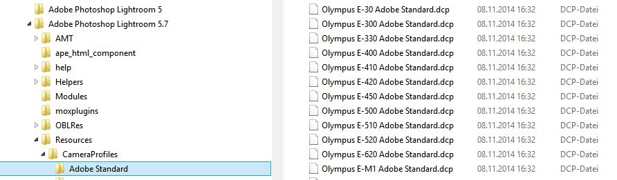

nee, sorry. Ich bekomme es leider nicht hin. Ich sehe die em1 zwar unter "Programme" aufgeführt aber im Programm LR kann ich sie nicht auswählen.
Trotzdem, danke für deine Hilfe. Vielleicht kann mir ja noch jemand etwas dazu sagen.

Ich denke, du hast die Defishingprofile an die falsche Stelle kopiert:popeye71 hat geschrieben:...ja, das Oly-Raw lässt sich öffnen. Hingegen die Auswahl der Panaobjektive nicht. Dann muss ichs eben manuell machen. Trotzdem Danke.
Bei mir sind sie hier:
..\CameraRaw\LensProfiles\Samyang
Wenn du sie verwenden willst, dann must du unter Panasonic suchen.
