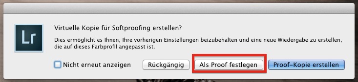

Re: Proof-Kopie erstellen in Lightroom CC defekt?
Beitrag von Lenno » Sonntag 6. Dezember 2015, 16:48
Bringt es dir vielleicht was, wenn du statt Kopie dies hier auswählst?
Bildschirmfoto 2015-12-06 um 16.46.45.jpg (45.21 KiB) 2443 mal betrachtet
Beitrag von manawi » Sonntag 6. Dezember 2015, 16:57
Hallo David,
erst mal danke für deine schnelle Antwort, hilft mir aber nicht weiter. Möchte ja meine eigentliche Entwicklung nicht ändern und brauche deshalb eine Proof-Kopie fürs Fotobuch.
Hat ja zu Beginn auch alles funktioniert wie es soll, weiß nur nicht wo und wie ich es verstellt haben könnte.
