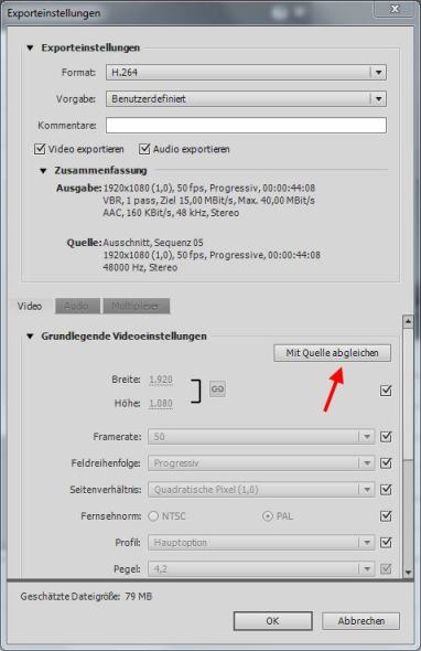

Bei Adobe Premiere Elements kommt es auf die Version an.
z.B. PE 14 kann man über Benutzerdefiniert > Erweiterte Einstellung > Mit Quelle abgleichen (Referenz ist hier der erste Clip auf der Timeline).
Als Format würde ich H.264 (MP4) wählen.

@Harry
Die Option "Mit Quelle abgleichen" scheint in die richtige Richtung zu gehen.
Wenn es keine idiotensichere ;) Methode bei MAGIX gibt, werde ich mein PE wohl doch noch installieren...

war mal bei einer Photoshop Elements-Version dabei
die Frage ist halt nur welche Version :!:
Die Funktion "Mit Quelle abgleichen" gibt es erst seit PE14 (etwas reduziert auch in PE 13).
Du kannst auch Quicktime (mov) für den Export nehmen. Wobei MP4 aus meiner Sicht die bessere Wahl ist.

HarryH hat geschrieben:die Frage ist halt nur welche Version :!:
Ich habe PE 14. :D
LG Stefan (G5, GX80)
