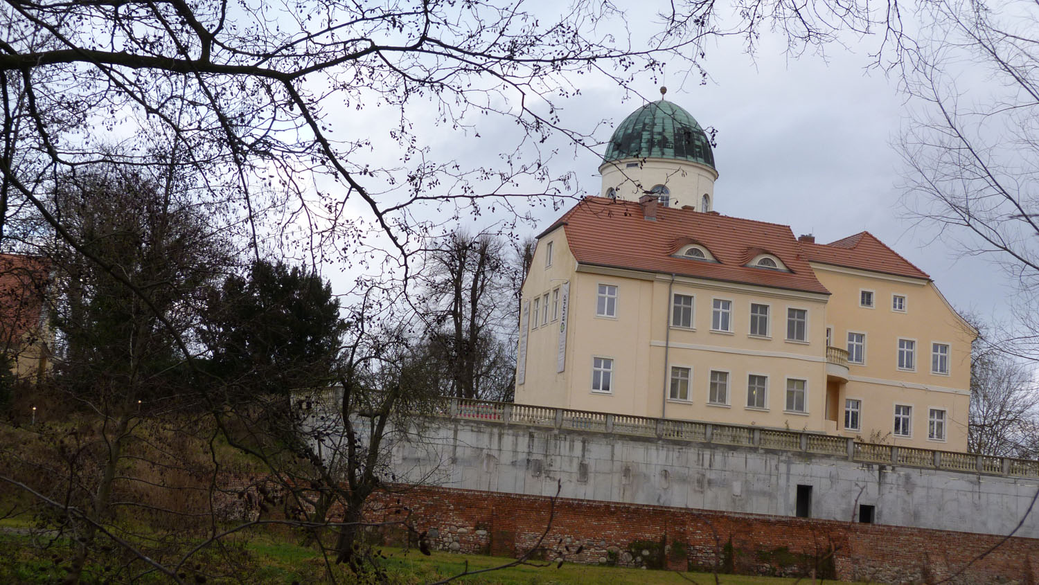

Hier ein Bild das dringend gerade gestellt werden sollte.
- Original
- Lenzen Burg.JPG (380.27 KiB) 4227 mal betrachtet
- Versuch auszurichten
- Lenzen Burg 055.JPG (371.92 KiB) 4227 mal betrachtet

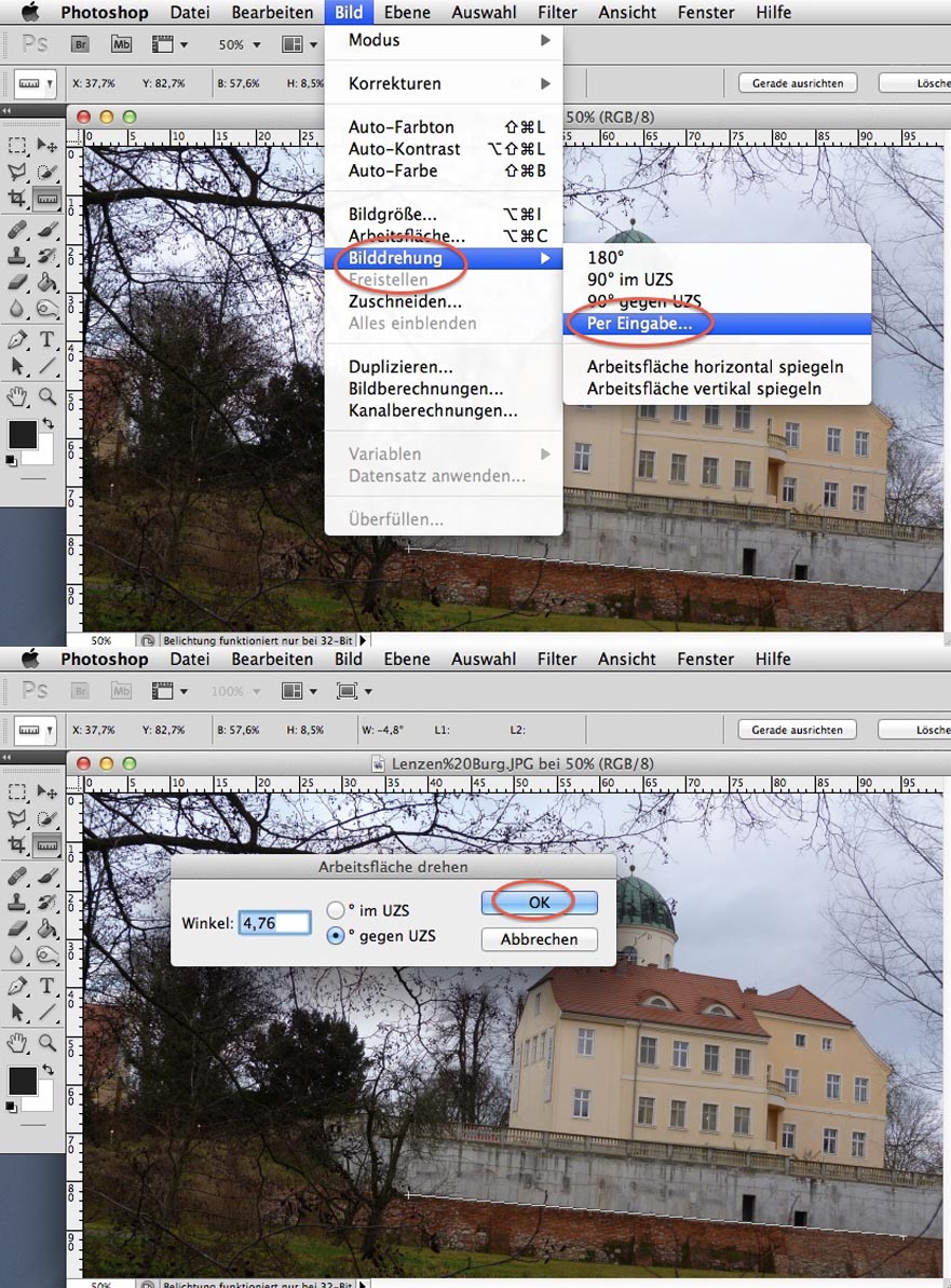

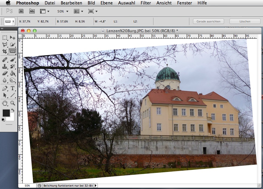

Re: Bilder grade ausrichten
Hallo Maja,
schau mal ob Photoshop Elements auch das Linealwerkzeug hat.
Wenn ja, dann zeig ich dir wie ich das (allerdings) mit dem richtigen Photoshop mache.
1. Linealwerkzeug auswählen.
2. Eine Linie (in deinem Beispiel) unterhalb der Mauer ziehen. (Normalerweise entlang des Horizonts)
3. Im Menü Bild -> Bilddrehung den Punkt Per eingabe auswählen.
4. Photoshop hat schon automatisch den Winkel errechnet, du brauchst nur noch OK klicken.
5. Dein Bild mit dem Freistellungswerkzeug freistellen. Fertig!
- Schritt1und2.jpg (299.24 KiB) 4211 mal betrachtet
- Schritt3und4.jpg (293.42 KiB) 4211 mal betrachtet
- Bildschirmfoto 2012-01-11 um 19.38.48.jpg (240.89 KiB) 4211 mal betrachtet

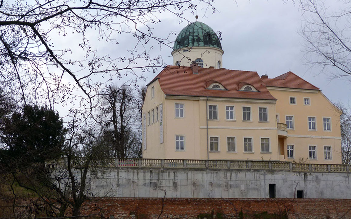

In Photoshop CS5 mit der Funktion "Objektivkorrektur":
- Drehung -4.7°
- Vertiale Perspektive -10
- Drehung -4.7°
- Lenzen%20Burg-korr.jpg (330.48 KiB) 4176 mal betrachtet
