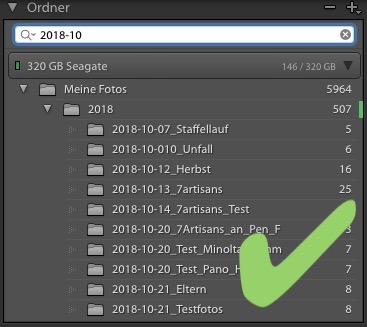

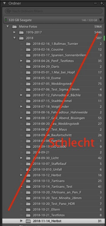

Tipp:
Die Suchfunktion für Ordner ist richtig praktisch, um eine ellenlange Liste auf
nur ein paar wenige Ereignisse schrumpfen zu lassen. Hier als Beispiel werden nur
alle Ordner im Monat Oktober angezeigt. Das macht es viiiiiiiiiiel übersichtlicher.

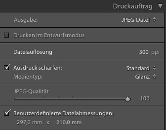

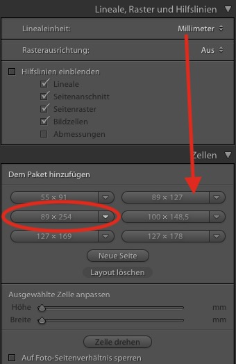

Das Drucken Symbol einfach mal dazu verwenden um eine Collage mal eben schnell zu machen.
Als erstes wählt man im Layoutstil z.B
Als zweites würde ich mir Bei Raster, Hilfslinien die gewünschte Einheit einstellen.
Abhängig da davon zeigen die Einstellungen in Druckauftrag, Dateiabmessung, die Einheiten in Millimeter oder Punkt(Pixel) an.
Möchte man eine Zelle hinzufügen, klickt man einfach auf die gewünschte Größe, man kann sich auch eigene Größen erstellen.

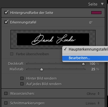

Beitrag von Lenno » Samstag 17. November 2018, 15:09
Bei den Zelleinstellungen würde ich darauf achten dass das Häckchen bei Foto Seitenerhältnis sperren, gesetzt ist.
Wenn man keine Zelle erstellen möchte, kann man stattdessen auch einfach ein Bild auf die Fläche ziehen.
Die Hintergrundfarbe lässt sich bei "Seite" einstellen.
Man kann den Bildern eine Kontur verpassen.

Etwas draufschreiben, geht mit einem Trick wenn man auf das kleine Dreieck der Erkennungstafel klickt und dort auf Bearbeiten geht

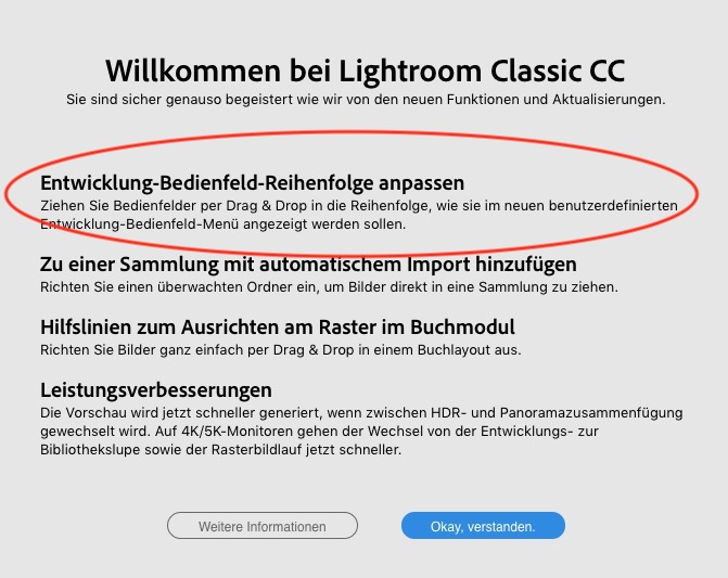

Re: Lightroom Classic CC - Tipps und Tricks
Beitrag von Lenno » Dienstag 11. Dezember 2018, 19:14
Seid heute gibt es wieder ein update.

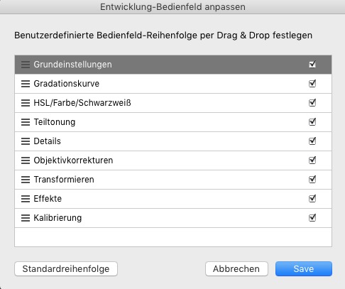

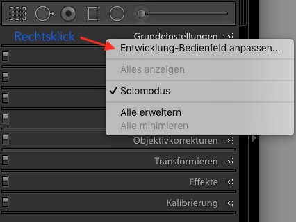

Man kann nun die Entwicklungspanels in der Reihenfolge ändern,
und so seinem eigenen Bearbeitungsgewohnheiten anpassen.
Bildschirmfoto 2018-12-11 um 19.03.17.jpg (100.49 KiB) 6372 mal betrachtet
Durch einen Rechten Mausklick auf einen der Entwicklungsreiter, öffnet den Dialog der dann ....
.... dieses Fenster öffnet, dort kann man dann die Reihenfolge einfach per Drag & Drop mit der Maus ändern.

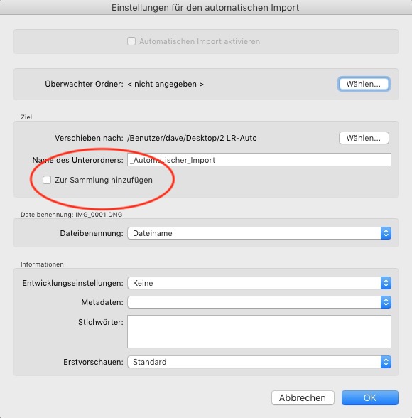

Beitrag von Lenno » Dienstag 11. Dezember 2018, 19:21

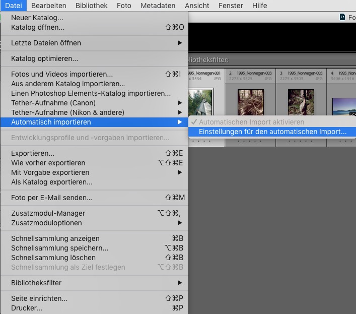

Neu, nun kann man einen überwachten Ordner anlegen, der automatisch den Ordner nach Fotos durchsucht und
sie dem LR Katalog hinzufügt - Neu ist nun das man auch eine Sammlung anlegen kann, bzw. in schon bestehende Sammlungen
automatisch Fotos hinzufügen kann.

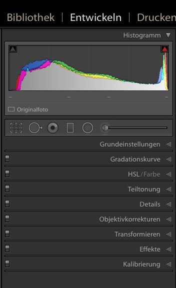

Beitrag von Lenno » Dienstag 11. Dezember 2018, 21:18

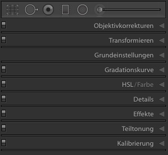

So ich hab mir mal die Entwicklungswerkzeuge anders organisiert.
Objektivkorrektur und Transformieren ist bei mir nun ganz oben. Denn ich
will mit einem Objektivkorrigierten und entzerrten Bild starten, ehe ich dann in die Grundeinstellungen gehe.
Das hatte mich immer genervt das man da erst runterscrollen musste.
Dafür ist Teiltonung ans Ende vor Kamerakalibrierung gelandet. Mal sehen ob ich dabei bleibe.

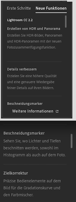

Als Information, heute gibt es updates für die Programme
Lightroom classic CC
Lightroom CC
Photoshop
und Camera Raw
Bildschirmfoto 2019-02-12 um 12.42.01.jpg (36.75 KiB) 5985 mal betrachtet
In Lightroom CC
Bildschirmfoto 2019-02-12 um 13.33.31.jpg (49.01 KiB) 5973 mal betrachtet

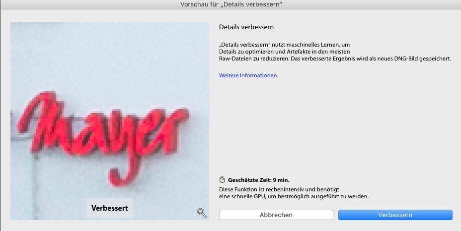

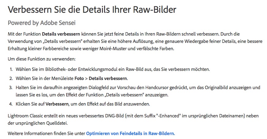

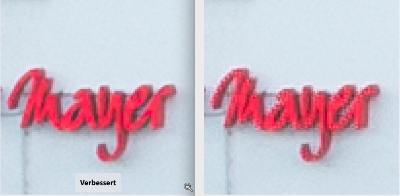

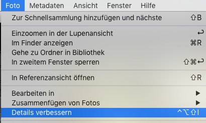

In Lightroom Classic CC gibt es folgende Neuerungen,
mal sehen ob ich noch ein Beispielbild finde wo man einen Unterschied sieht.
Bildschirmfoto 2019-02-12 um 14.18.04.jpg (58.65 KiB) 5965 mal betrachtet
Beitrag von Lenno » Dienstag 12. Februar 2019, 14:28
So auf die Schnelle - die Funktion scheint wohl tatsächlich etwas zu bringen.
Kommt aber bestimmt auf den Anwendungsfall drauf an, so im direkten Vergleich sieht man es.

Beitrag von mikesch0815 » Dienstag 12. Februar 2019, 20:57
Die Funktion ist vor allem bei Moiré sehr effektiv! Find ich prima!
