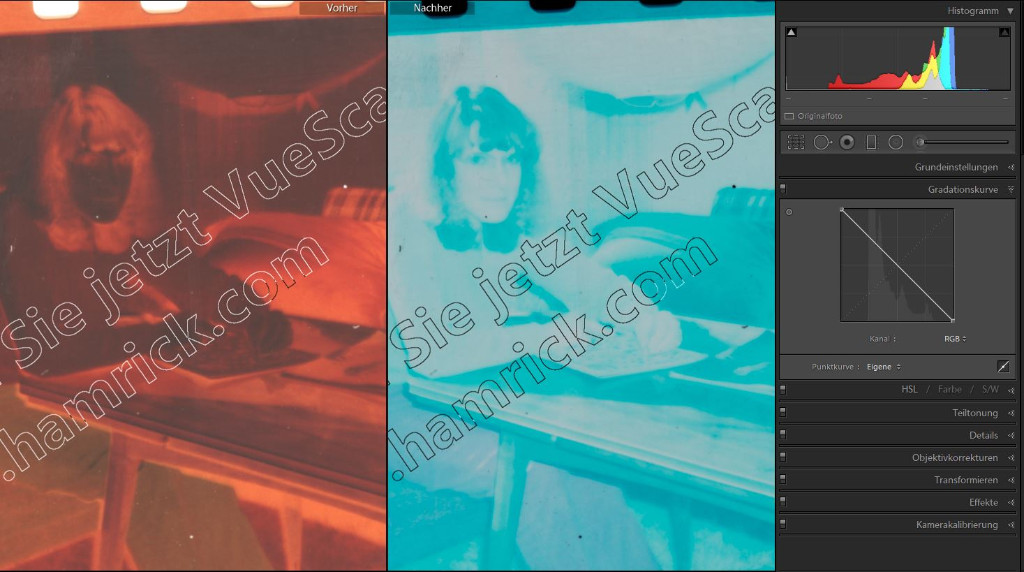

irgendwie bin ich sehr enttäuscht. Ich dachte ich scanne mal ein Film-Negativ ein und wandle das dann mit Lightroom um.
So wie hier : Negativ Umkehren
Doch das haut nicht hin, das ganze wandelt sich von rotbraun zu blaucyan, ohne Farbbereiche.
So sieht es in LR aus :
Negativ Umkehren .JPG (149.58 KiB) 3448 mal betrachtet
Was kann das sein ? Machen alle Bilder auf dem Film so. Altert der Film oder stimmt der Typ nicht oder sonst was ... :roll:
Hat jemand schon mal solche Erfahrung gemacht, ist der Film Schrott ?

ich habe letztens uralte ziemlich schrottige Dias gescannt und verarbeitet.
Die einzelnen Farbkanäle musste ich seperat manuell einstellen mit automatic war da nix.
Es war Arbeit ohne Ende da Schmutz, Verfärbungen dazu noch die ohnehin grausame Qualität
enormen Zeitaufwand erforderten. Viele Bilder waren nicht mehr zu retten.
Allerdings habe ich LR/Photoshop/DXO bemüht.
Die Farben scheinen ja da zu sein lt. Histogramm.

Also laut Negativ passt das, rot - gegenfarbe Cyan, plus die orangemaskierung des Films.
Ich kann keine andere Farben in deinem Negativ sehen. Die müssten dann die Gegenfarbe beinhalten.
Das einzige ist die Hose die zeigt ein Hauch von gelb und auch im Ergebnis ein Hauch von blau.

Danke für den Link, jetzt weiß ich, dass die Filme wirklich altern und ausbleichen. Am Programm liegt es nicht und die Tipps sind wertvoll.
Die Seite ist wirklich sehr informativ !
Auch mache ich keinen Fehler in der Bedienung.
In LR konvertiere ich R, G, und B einzeln und ziehe die Kurve auch nur über den genutzten Helligkeitsbereich.
