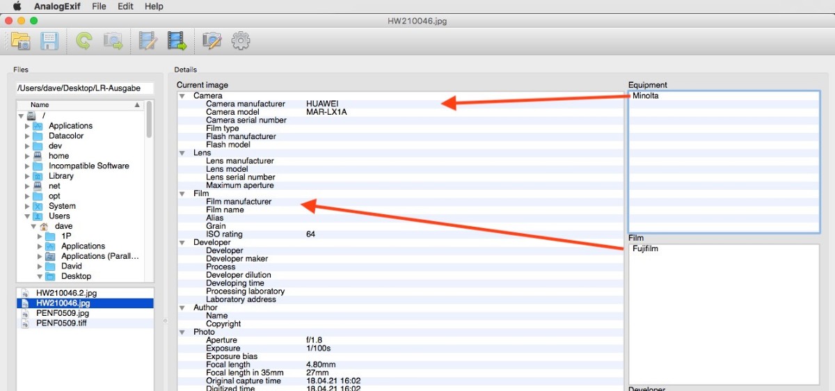

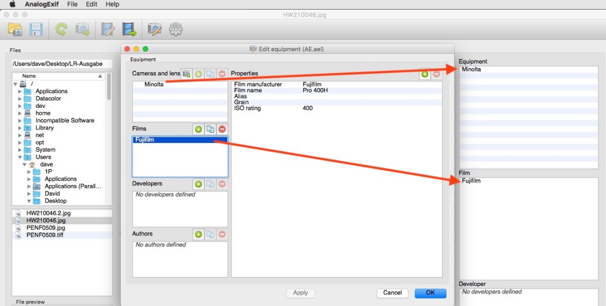

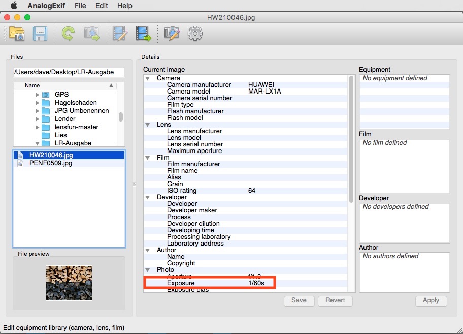

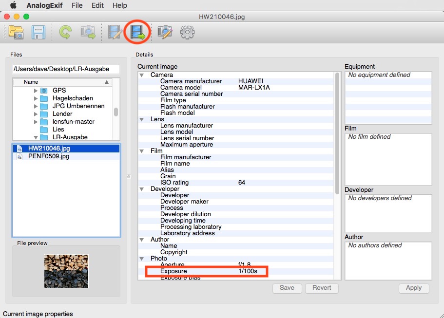

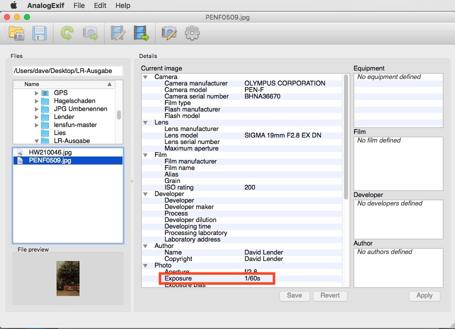

Björn ich habe nun mal aus dem ersten Link oben, das erste Programm angetestet (weil es für Windows und Mac verfügbar ist) und das klappt ganz einfach.
Als erstes wählt man die Datei aus in welche Daten kopiert werden sollen.
Nun wählt man die Datei von welcher kopiert werden soll
und erhält nun das Ergebnis (ich habe hier die Belichtungszeit kopiert)
David
Beiträge: 2172
Re: Topaz + NikCollection = Exifs weg?
Beitrag von David » Samstag 22. Januar 2022, 13:47
Ein Backup von der Datei wird auch erstellt.

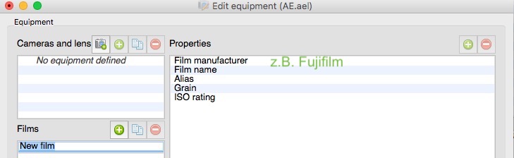

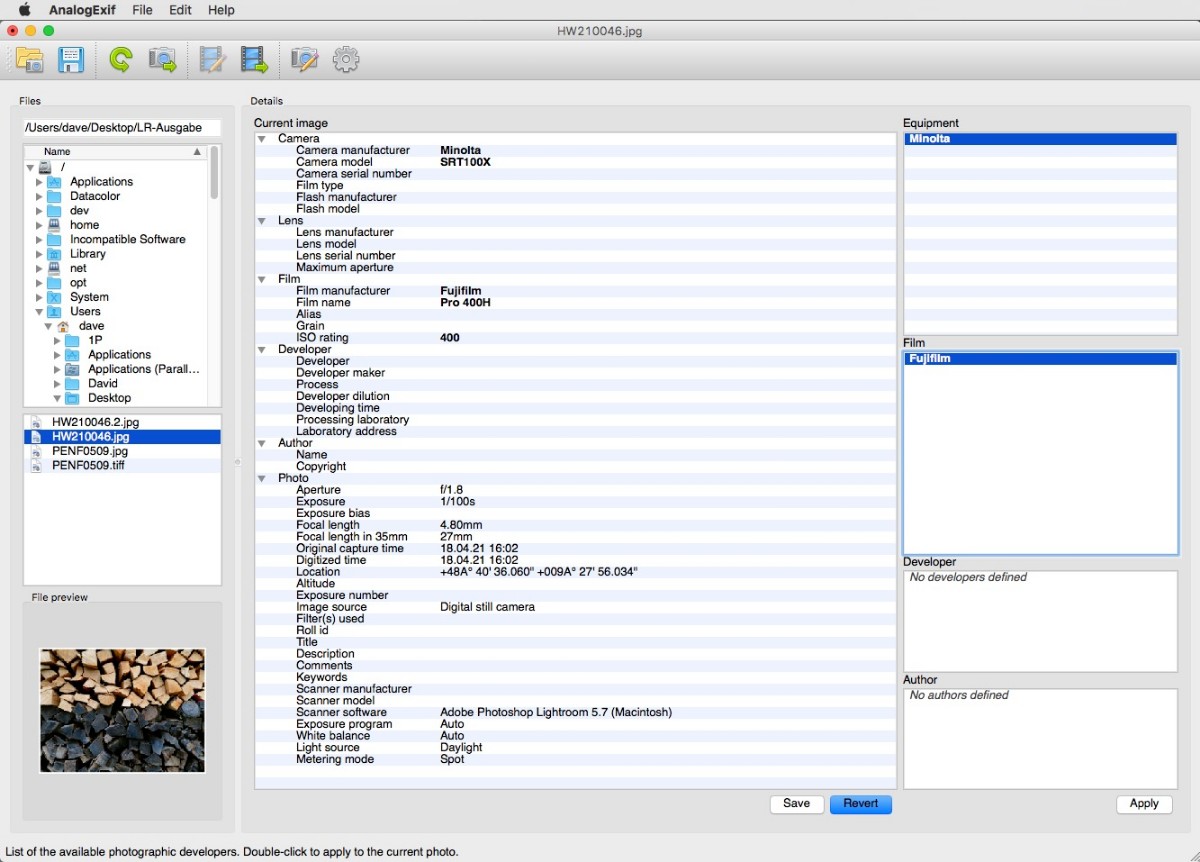

Beitrag von David » Samstag 22. Januar 2022, 14:52
Da wie der Name schon sagt: "Analog Exif" es sich hierbei um ein Programm handelt das eingescannten digitalen Bildern mit Exifdaten und sonstigen Informationen versorgen möchte. Dürft ihr euch nicht wundern das am Anfang nach der Installation danach gefragt wird eine neue Bibliothek anzulegen bzw. eine vorhandene öffnen zu wollen.
Ich hab einfach irgendwo einen Ordner erstellt und eine solche Bibliothek angelegt. Danach könnt ihr das aber getrost vergessen. Ihr wollt ja nur Exifdaten kopieren.
Bildschirmfoto 2022-01-22 um 14.44.27.jpg (20.89 KiB) 2643 mal betrachtet
Wer gerne einscannt für den könnte es aber durchaus interessant sein, das man sich hier Vorgaben quasi in die Bibliothek reinschreiben kann, die man dann immer wieder aufrufen kann.
Bildschirmfoto 2022-01-22 um 14.45.29.jpg (40.96 KiB) 2643 mal betrachtet

Aber ich danke dir für diese Frage, ich hätte sonst nie nach solch einem Programm gesucht. Nun habe ich ein weiteres tolles Werkzeug in meiner Sammlung.
Habe gerade mal angetestet wie das geht mit den Einträgen für analoge Filme die man eingescannt hat.

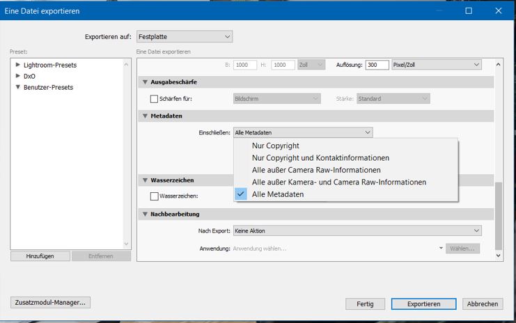

Mal eine andere Frage Björn:
Wie sieht denn dein LR-Export aus? Etwa so?
Björn
Beiträge: 6237
Wohnort: Oppenheim
Beitrag von Björn » Samstag 22. Januar 2022, 17:30
Danke Holger. Aber es könnte schon mit an Topaz liegen. Ich möchte es zumindest nicht ganz ausschließen. Ohne Topaz, als ich alles mit der Nik Collection gemacht habe, hatte ich dieses Phänomen ja nicht. Da waren die Daten immer da.
Der Stolperstein liegt ja irgendwo zwischen LR und Color Efex. Ich vermute einfach mal, das dieses Nik-Programm nicht so richtig mit von Topaz bearbeiteten Dateien umgehen kann. Wahrscheinlich werden bei dem Zwischenschritt „Kopie von LR erzeugt“ irgendwelche Bits wieder zurechtgerückt, die Topaz anders setzt als LR und an denen sich Color Efex dann verschluckt.
Und damit auch Dank an Roland. Ich befürchte nur, Du hast mich falsch verstanden. ;)
Der exif-Verlust tritt nicht auf, wenn ich ein fertiges Bild mit der Export-Funktion aus LR verabschiede. Er tritt schon vorher, also mittendrin in meinem Workflow auf. Das heißt, bei der Rückübergabe der bearbeiteten Kopie aus Color Efex an LR. Aber eben auch nur, wenn ich die zuvor in Topaz bearbeitete Kopie als Original an Color Efex übergeben habe.
Füttere ich letzteres mit einer Kopie der Topaz-Bearbeitung, ist alles gut. Dann bleiben alle Metadaten erhalten. Und dann habe ich natürlich auch im fertigen Bild alle Daten drin.
