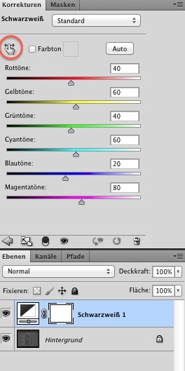

In Lightroom mach ich das meistens im Einstellungspanel SW -> Schwarzweißmischung.
In Photoshop aber lieber über die Einstellungsebene SW, da ich hier mit einer Art Pippete, direkt in das Bild reingehen kann, und
einzele Tonwerte verschiedener Farben anheben bzw. absenken kann. (Das geht in Lightroom aber auch, links oben der kleine Kreis)
- Bildschirmfoto 2012-03-29 um 12.55.21.jpg (27.63 KiB) 2429 mal betrachtet
- Bildschirmfoto 2012-03-29 um 12.57.57.jpg (46.92 KiB) 2429 mal betrachtet
