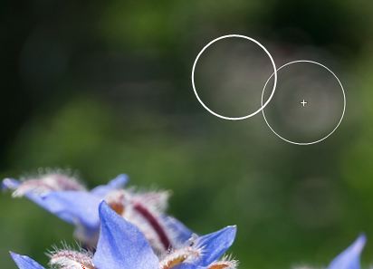

Die Bereichsreparatur in LR 4.1 ist ein geniales Werkzeug! Das Portrait der Borretsch Blüte und Knospen halte ich zwar gelungen, die helle Spiegelung im Hintergrund ist aber ärgerlich und lässt sich mit Beschneiden des Bildes nicht aus der Welt schaffen, ohne das Motiv einzuklemmen:
Zum Glück gibt es in LR 4.1 die Bereichsreparatur, die sehr einfach anzuwenden ist (funktioniert wie ein Kopierstempel) und lässt sich in Größe und Deckkraft aber während der Bearbeitung sehr fein justieren:
Ergebnis:
Ergebnis:

Ja, ist in LR3 auch schon so. Ich vergleiche halt Lightroom immer mit Photoshop Elements 7 Damit geht das auch, aber eben viel umständlicher und nicht für RAW.
Der Korrekturpinsel ist ja ein ungleich mächtigeres Werkzeug, aber eben auch aufwändiger in der Handhabung.
Das verwirrt mich jetzt ein wenig. In meinem Lightroom heißen die Werkzeuge Bereichsreparatur und Korrekturpinsel. Ich habe mein Problem mit der Bereichsreparatur gelöst. Die kennt zwar nur zwei Parameter: Größe und Deckkraft ist aber extrem elegant zu bedienen und gerade für so kleine Macken sehr elegant.sfs-photography hat geschrieben:Man sollte aber Anmerken das dieser Korrekturpinsel zwei verschiedene "Modi" kennt. Das wird von sehr vielen übersehen.
