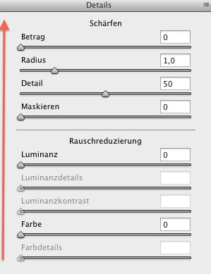

Ich bearbeite seit ich Lightroom habe, ausschliesslich dort die Bilder, dort gehe ich dann im Entwicklungsmodul "Details" von unten nach oben vor.
Erstmal entferne ich das Farbrauschen, wenn das gemacht ist, fällt manchmal nichtmal das Luminanzrauschen mehr ins Gewicht, falls doch, entrausche ich auch noch das Luminanzrauschen.
Bildschirmfoto 2012-07-11 um 18.56.39.jpg (24.51 KiB) 3215 mal betrachtet
Erst dann gehe ich auf den Schärfungsbereich. Hier fange ich oben mit dem Betrag an und arbeite mich langsam nach unten bis zum maskieren. Dabei verwende ich die Alt-Taste, dann wird einem das Bild als SW angezeigt, was einem die Einstellung noch besser einstellen läßt, bzw. im Maskierungsmodus werden einem die Bereiche gezeigt die geglättet werden.

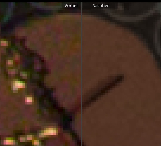

Rauschen tritt ja vor allem bei dunklen Motiven, bzw. abends oder nachts aufgenommenen Motiven auf.
Ich habe hier mal einen Ausschnitt einer Rathausuhr, nachts aufgenommen, man kann links gut das Farbrauschen erkennen,
die magentafarbenen Pixel, rechts den Farbentrauschenregler auf Stufe 40%
Bildschirmfoto 2012-07-11 um 21.20.53.jpg (54.35 KiB) 3177 mal betrachtet
Im zweiten Bild auch noch den Luminanzregler betätigt auf Stufe 25%, mehr wollte ich hier nicht sonst gehn mir zuviele Details des Daches verloren, siehe Bild unten. (Schärfe 40%, Radius 2,1 Details 25%, Maskieren 38%)

Danke, Lenno für die eindrückliche Demo! Das Dach finde ich in der Bearbeitung fast schon grenzwertig glatt gebügelt.
Ich habe das noch mal an einem meiner Bilder nachvollzogen im inneren eines Museums mit ISO 1600. In der 1:3 Darstellung ist der Effekt des Farbrauschens deutlich zu sehen. Wenn man's weiß, auch in 1:1. Interessant ist, dass in der Voreinstellung von Lightroom (Farbrauschen = 25) das Farbrauschen schon vollständig eliminiert ist. Vermutlich deshalb habe ich nie einen Effekt gesehen; denn weiteres Heraufdrehen des Reglers führt zu nichts anderem.
