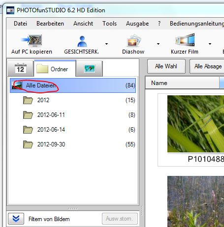

Wenn Du den Registrierungsprozess für alle Bilder nicht abwarten willst, kannst Du das auch abbrechen und einzelne Ordner registrieren. Das geht so:

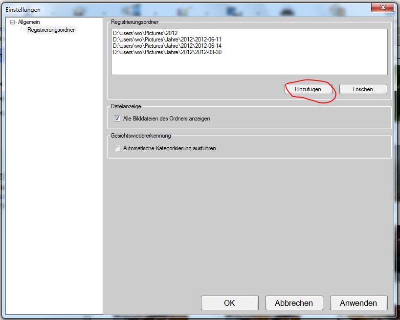

Im Bereich Ordner klickst Du mit der rechten Maustaste auf Alle Dateien. Dann erscheint Ordnerregistrierung. Darauf klickst Du mit der linken Maustaste und bekommst folgenden Dialog:
Hier kannst Du über Hinzufügen neue Ordner registrieren oder über Löschen nicht mehr benötigte abmelden. Die Ordner auf der Festplatte bleiben dabei erhalten.
Mit Aktualisieren im Kontextmenü der einzelnen Ordner kannst Du nur neue Bilder im schon registrierten Ordner anmelden.

Vielen Dank für deine Mühe, veo !!
Wenigstens weiß ich durch deine Hilfe, wei ich die registrierten Ordner köschen /bzw hinzufügen kann. :lol: :)
Aber es ist trozdem ein sehr "aufwendiges Verfahren" wenn man nur schnell mal nach den Daten schauen will. :cry:
