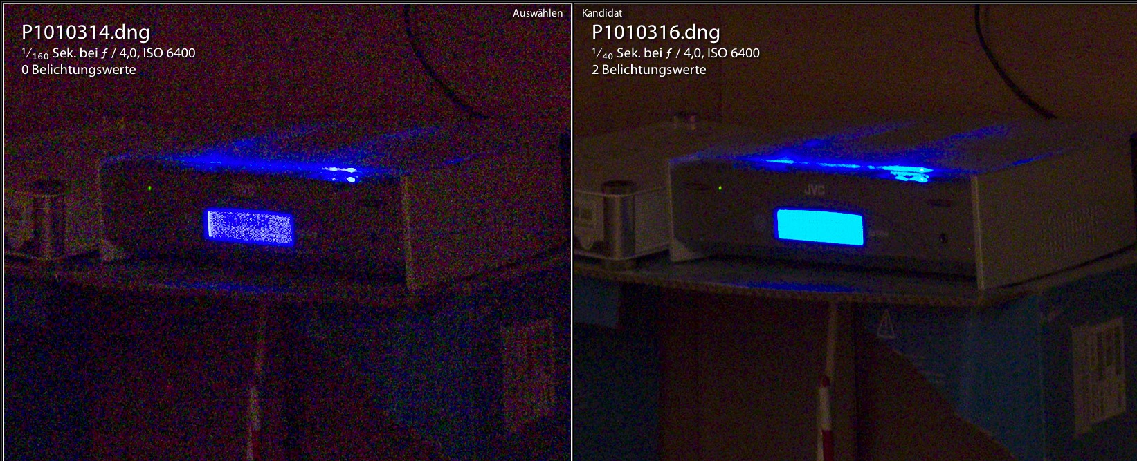

Ich habe hier drei Fotos gemacht, mit ISO 6400 (Alle Regler in Lightroom auf 0, kein Entrauschen eingestellt)
Das erste +-0
das zweite + 1 Blende (das Raw dann korrigiert Belichtung auf -1, hier ist schon eine Verbesserung zu sehen)
das dritte + 2 Blende (das Raw dann korrigiert Belichtung auf -2, hier ist eine weitere Verbesserung zu sehen, allerdings werden nun die Lichter geclippt, was man aber mit dem Regler Lichter und Weiß bestimmt wieder herstellen könnte. Nachtrag: Hab ich gerade probiert wird dann aber ein schmutziges Weiß, also doch nicht so dolle)
Hier die Originale:
Belichtungskorrektur +-0 (mittenbetonte Messung) ISO 6400
Belichtungskorrektur +1 (mittenbetonte Messung) ISO 6400
Belichtungskorrektur +2 (mittenbetonte Messung) ISO 6400
Also mein Fazit ist, 1 Blende kann man getrost überbelichten ohne zu sehr die Lichter zu beschneiden, (das ist sicher von Fall zu Fall verschieden) dafür aber tolle Rauscharmut in den dunklen Stellen. Im Raw wohlgemerkt.

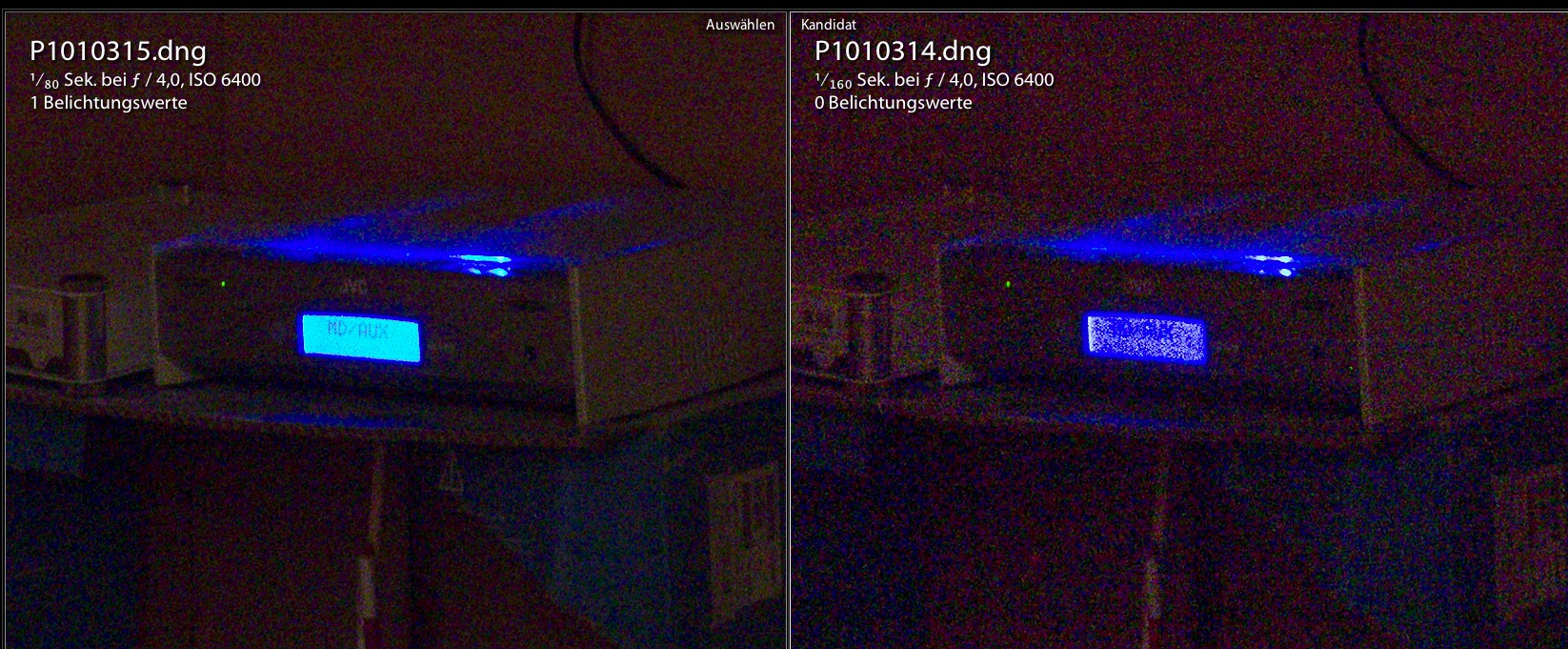

Hier mal ganz krass, wieviel Details bei einer Blende überbelichtung in das Bild kommen, ich bin Begeistert.
(1:1 Crop von den obigen Bildern)
Bildschirmfoto 2012-08-19 um 22.22.53.jpg (525.48 KiB) 3873 mal betrachtet

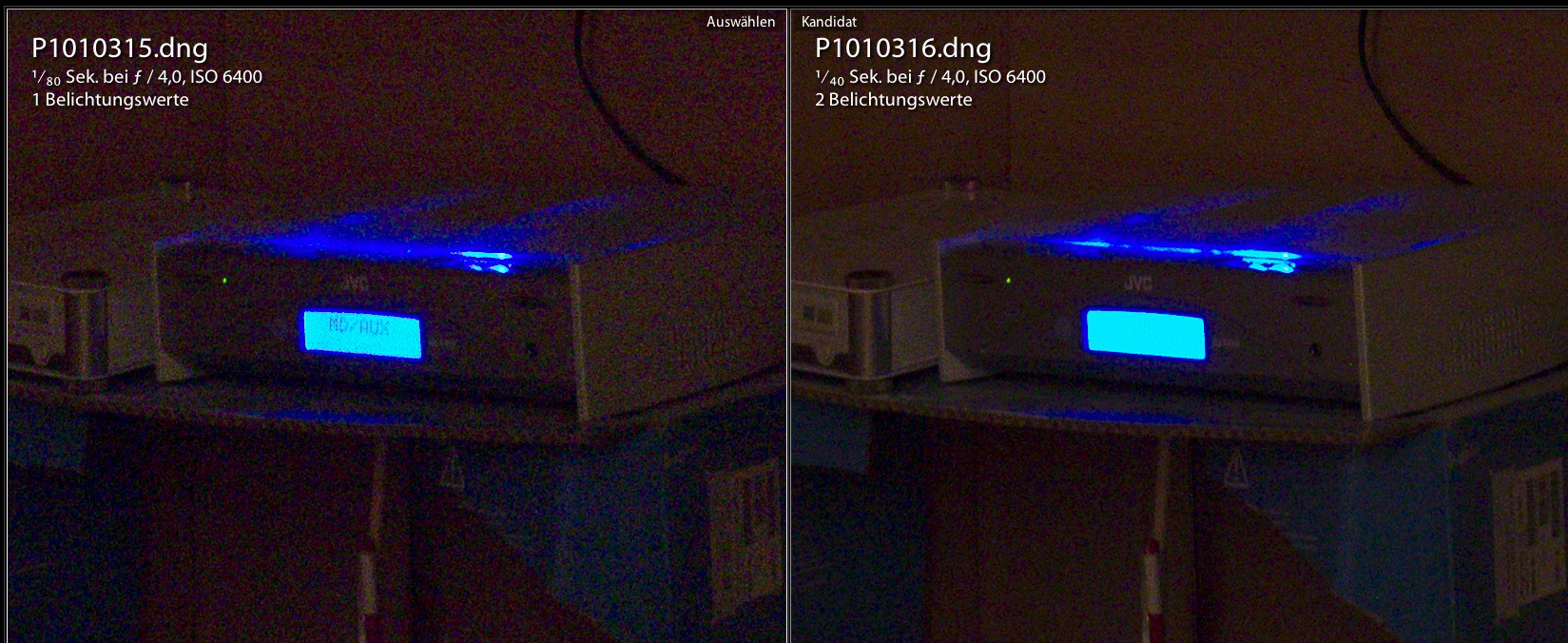

Bei 2 Blenden überbelichtung gehen allerdings die Lichter flöten (was ja von Fall zu Fall vielleicht egal ist, wobei ich denke, das der Mehrwert der Rauschfreiheit hier nicht mehr ganz so extrem ist)
Gegenüberstellung 1Blende vs. 2 Blenden überbelichtet:
Mein Fazit, eine Blende kann man ruhig überbelichten. (Von Fall zu Fall auch sicher mehr, wenn im Motiv keine wichtigen Lichter erhalten bleiben sollen)

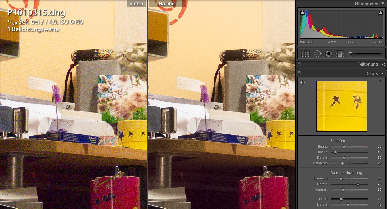

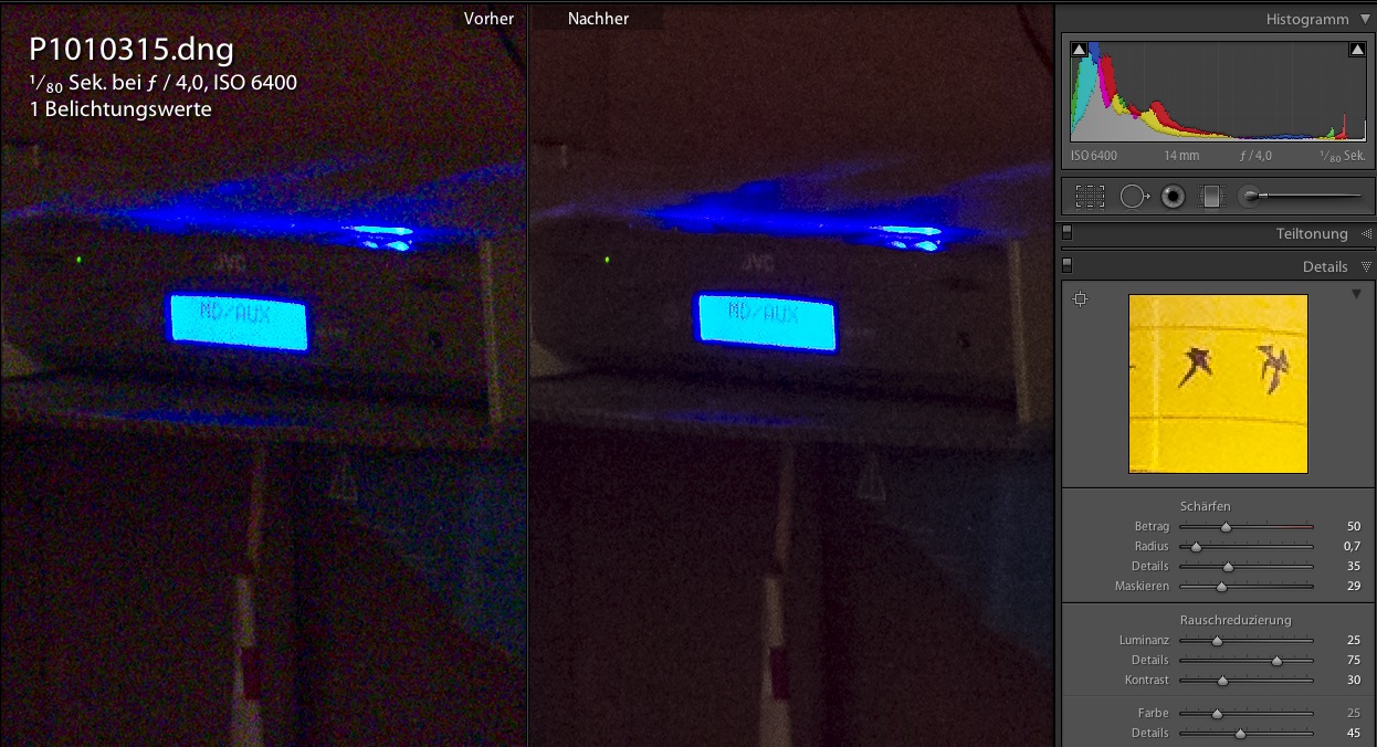

Hier noch ein 1:1 Ausschnitt in den Schatten und in den Lichtern (im vorher/nachher Vergleich), bei angewendeter Entrauschung und Schärfung.
Also für ein 6400 ISO Bild, finde ich das schon richtig Klasse, was man durch eine Überbelichtung noch rausholen kann.
