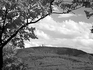

Ich beschreibe mal, wie ich mit dem bearbeiten meiner IR-Bilder vorgehe.
Also wie gesagt, ich vergesse alles was mit Weissabgeleich und RGB zu tun hat. Und betrachte es als Falschfarben oder eben zwei Farben.
Das ist das Orginal aus der Kamera. So sieht es aus, wenn es mit CameraRaw bearbeitet habe. Etwas entrauscht, und die Gradationskurven so aufgezogen (linear, keine Verbiegungen) um möglichst viele Information in dem Kanal übernehmen. Es geht hier nicht um Farbe, Konstrast und sonstwas. Nur darum möglichst viel zu übernehmen.

Dann mache ich etwas, was man bei engagierter Bildkorrektur immer tun sollte: man schaut sich die einzelnen Kanäle an.
Hier der Rotkanal:
der Grünkanal
der Blaukanal
Wie man sieht, sieht der Rotkanal sehr normal aus. Wie ein normales Schwarz-Weiss-Bild. Nichts mit Infrarot und Wood-Effekt.
Der Blaukanal dagegen sieht aus, wie man es von Infrarot-Photographie erwartet.
Der Grünkanal ist total verrauscht. Sieht man auf dem keinen Bld schlechter. Ist aber wirklich schlimm.
Blau- und Grünkanal sind vom Bild identisch! Wobei das einerseits gut ist - wir können den Grünkanal komplett verwerfen. Andererseits schlecht, denn so haben wir nur zwei Känale und egal was wir machen (ohne selektiv zu arbeiten) immer nur zwei Farben und ihre Mischfarben.
Bei anderen Kameras mag das anders sein. Bei der G3 ist es so.

Rot und Blaukanal betrachte ich dann als getrennte Schwarzweiss-Bilder und stelle die Gradationskurven so ein, dass es knackiger wird.
Der Rotkanal.
Der Blaukanal
Der Grünkanal wird durch den Blaukanal ersetzt. Entweder copy+paste. Oder via Kanalmixer.
Zusammen sieht es dann so aus. Aber das ist im Grunde egal. Nur interessehalber:
Der Rotkanal.
Der Blaukanal

Das ist nun ein farbiges Bild, egal nach welcher Methode. Allerdings ist der IR-Effekt, vornehmlich der Wood-Effekt, die starken Wolken und das generell weichere, auch dramatischer Licht weg.
Daher überlagert wir nun dem farbigen Bild den origninalen Blau-Kanal, der ja eigentlich der IR-Kanal ist.
Einfach via Blendfunktion "luminance".
Das war mir noch zu flau. Also diese Ebene noch mit Gradationskurven bearbeitet. (Helligkeit+Kontrast geht auch, aber wer benutzt das schon?!? Gradationskurven sind das einzig wahre, um Helligkeit und Kontrast geziehlt einzustellen.)
Fertig.
Jetzt kann man noch Feinheiten machen, wie entrauschen, schärfen. Farben feintunen. Oder die Teilweise zu blauen Wolken auf einer neuen Ebene gelber (==weisser) machen und aus den Bild mit einer Ebenenmaske überlagern und und und. Was man halt so macht.
