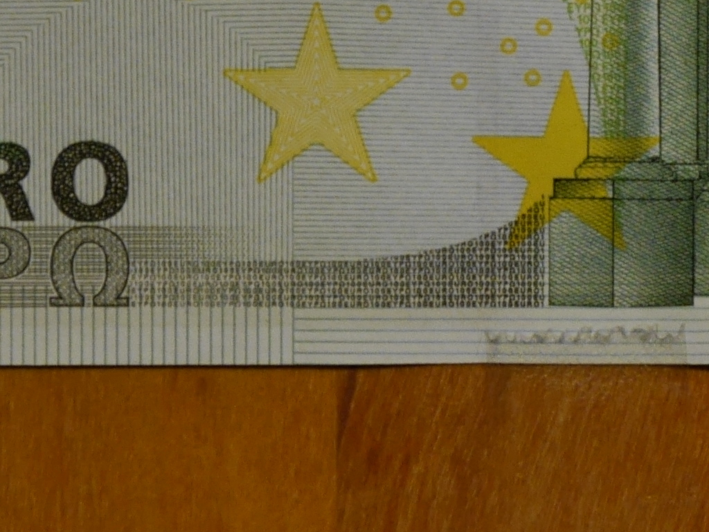

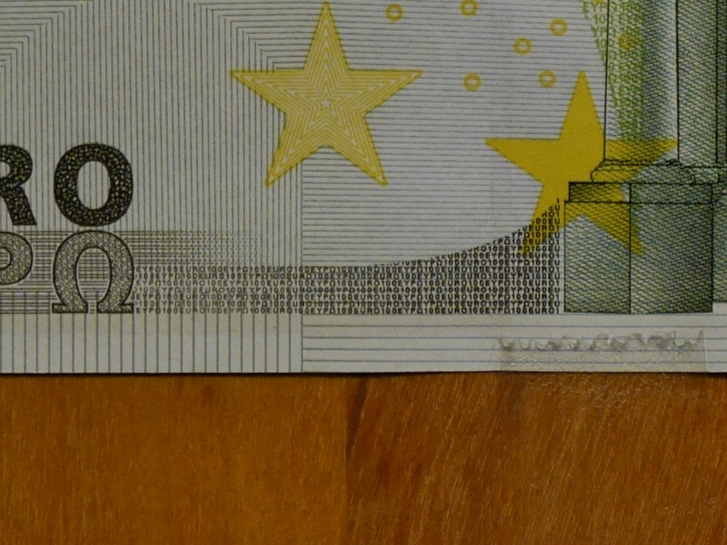

von Anfang an hat mich der Schärfeeindruck bei der G6 nicht zu Begeisterungsstürmen veranlasst. Ich hatte hier im Forum schon an einigen Stellen (aber leider erst nach dem Kauf) gelesen, dass der mechanische Verschluss nicht unproblematisch ist, was Verwackelungen angeht. Da ich allerdings häufig bewegte Motive fotografiere, komme ich um den MV nicht herum, wenn ich nicht mehr oder wenige lustige Verzerrungen in Kauf nehmen will.
Also habe ich mal eine Testreihe gemacht, deren Ergebnisse ich euch zeigen wollte. Meine Frage dazu wäre: Kann man wirklich nicht mehr erwarten, oder ist mein Exemplar der G6 ein Ausreißer nach unten?
Zum Testen habe ich einen Geldschein an einen Schrank geklebt, die G6 auf ein Stativ gestellt und bei Kunstlicht mit Selbstauslöser verschiedene Einstellungen durchgetestet.
ISO 400, 1/40 Sekunden, elektronischer Verschluss:
ISO 400, 1/40 Sekunden, aber mit mechanischem Verschluss:

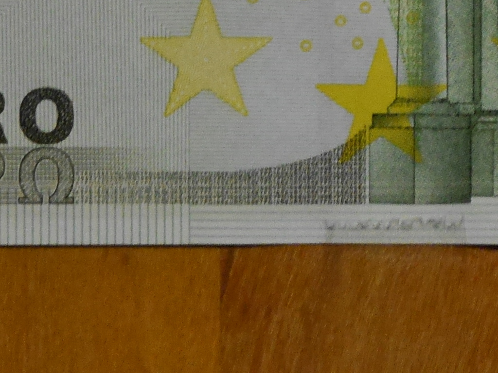

Bei 1/125 Sek. und ISO 1600 ist der Unterschied noch eklatanter. Hier der elektronischer Verschluss:

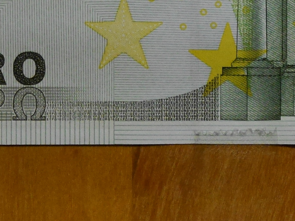

Und nun das üble Ergebnis mit dem mechanischem Verschluss... ich habe diesen Test mehrfach wiederholt, um sicherzugehen, dass dies kein Ausreißer war, war es aber nicht.
Auch im Gesamteindruck wirken die EV-Bilder deutlich klarer gezeichnet, leiden allerdings unter dem Jalusieeffekt der künstlichen Beleuchtung.
Kann ich irgendwas tun, um die MV-Bilder zu verbessern, oder muss ich mich damit abfinden (oder die G6 verkaufen)?

- ISO 400, 1/40 Sekunden, mechanischer Verschluss
- Mech Std 40.JPG (346.49 KiB) 7086 mal betrachtet
- ISO 400, 1/40 Sekunden, elektronischer Verschluss
- EV Std 40.JPG (411.24 KiB) 7087 mal betrachtet

- ISO 1600, 1/125 Sekunden, elektronischer Verschluss
- EV NR-2 S2 125.JPG (430.04 KiB) 7085 mal betrachtet
- ISO 1600, 1/125 Sekunden, mechanischer Verschluss. Ich habe diesen Test mehrfach wiederholt, um sicherzugehen, dass dies kein Ausreißer war, war es aber nicht.
- Mech NR-2 S2 125.JPG (364.75 KiB) 7086 mal betrachtet

Re: G6 + Mechanischer Verschluss + 14-140 = Verwackelung?
Das finde ich ja beeindruckend oder beunruhigend.
Die Bilder mit mechanischem Verschluss sehen aus wie zu viel ISO
und nicht unscharf (falsch fokussiert) oder unscharf (verwackelt).

Das 14-140 II reagiert empfindlich auf die Erschütterungen durch den MV, das wurde nicht nur hier schon häufig festgestellt und bewiesen. Pana scheint in diesem Punkt auf stur zu schalten, schade.
Wenn ich auf den MV angewiesen wäre würde ich das 14-140 II verkaufen und mich nach einem günstigen 14-140 I umschauen. Das ist zwar größer und schwerer und bei den Abbildungsleistungen (mit dem EV) nicht ganz so gut wie das neue, hat aber dafür keinerlei Probleme mit dem MV.
