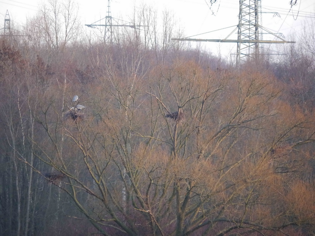

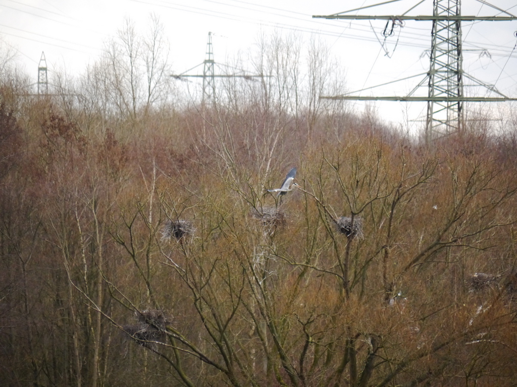

ich brauche mal wieder euren Rat. Meine G5 muckt schon wieder. Neuerdings scheine ich (zunehmend) Probleme mit dem Autofokus zu haben. Manchmal arbeitet der AF gar nicht oder es dauert, bis ich das eigentliche Motiv scharf bekomme, und das in Situationen, wo ich früher keine Probleme hatte. Und obwohl auch mal gar keine Schärfe im Bild zu sein scheint, löst die Kamera aus, das sollte sie nach meinen Einstellungen nicht. Und umgekehrt löst sie manchmal einfach gar nicht mehr aus, habe ich auch erlebt.
Vor allem scheint der AF neuerdings Probleme mit unruhigen Hintergründen, wie Zweigen, und sehr kleinen Motiven zu haben. Erst habe ich gedacht, ich bilde mir das ein, aber heute wurde es ziemlich deutlich, dass da was nicht richtig zu sein scheint. Ich habe den Reiherbaum fotografieren wollen, von einem Standort aus, von dem ich das schon oft gemacht habe, und ich bekam ihn erst nach vielem Rumprobieren scharf gestellt, egal ob mit AFS, AFF oder AFC, jeweils mit 1-Feld- und Spotmessung.

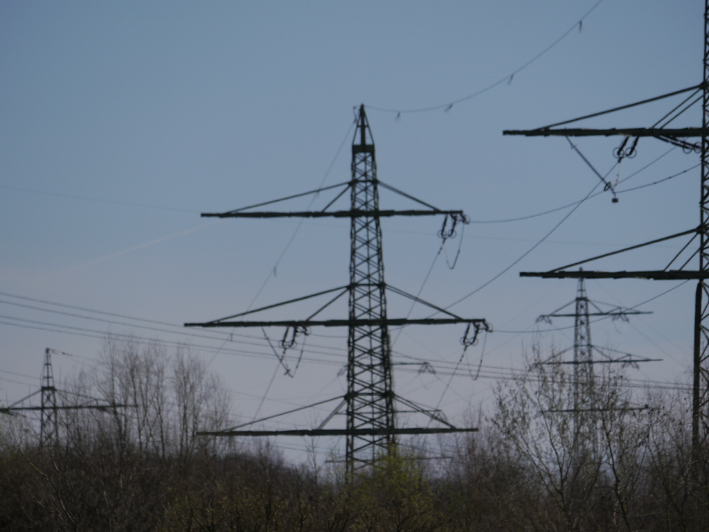

Hier mal ein Beispiel von Strommasten, mit denen hatte ich sonst auch keine Probleme.
Das Problem fällt mir auf, seit ich die Kamera von der Reparatur zurück habe, obwohl da ja nur was am Display und am Suchergummi gemacht wurde.
Allerdings wurde auch ein Firmware-Update gemacht. Kann es evtl. damit zusammen hängen? Oder kann sich irgendwas verstellt haben?
Irgendwas ist seitdem anders.
Heute war ich jedenfalls echt genervt, weil in manchen Situationen entweder kein Scharfstellen erfolgte oder auch die Kamera einfach mal nicht auslöste, obwohl die Schärfe da war.
Hat jemand eine Idee, was da los ist? Vielleicht übersehe ich einfach irgendwas... :?

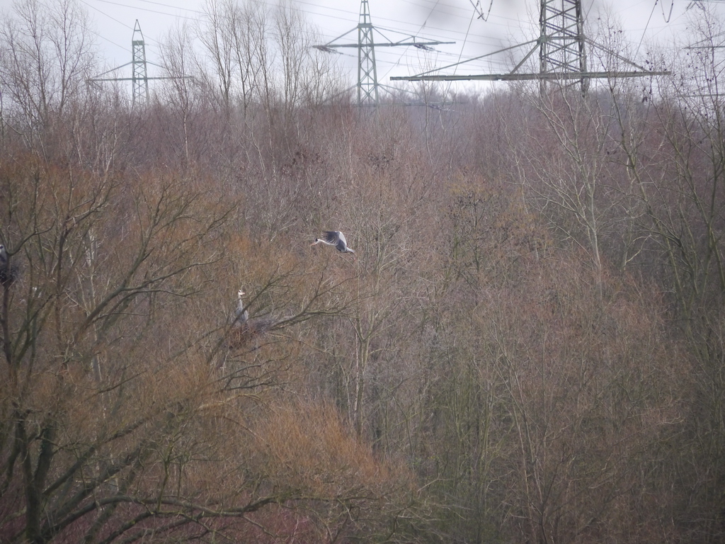

Ich habe mal Vergleichsfotos rausgesucht, sie sind zwar unterschiedlich von den Werten her, aber kann das so einen Unterschied in der Schärfe ausmachen? Das 3. Foto, P1060866_kl, ist das von heute, als die Kamera nicht scharf stellen wollte.
P1310428_kl vom 14.02.2014, vor der Reparatur, P1010478 war auch schon nach der Reparatur gemacht.

je nach Witterung kann es natürlich auch zu Schwierigkeiten mit dem Fokus kommen, es kommt immer darauf an wie die Kamera die Kontraste auslesen kann, das variiert natürlich je nach Wetterlage und je nach dem was man an fokussiert. Ich habe da auch manchmal meine Probleme, wenn die Kamera spinnt, dann stelle ich sie auch mal aus und schalte sie erneut ein.
Zu deinen Bildern:
Schau dir mal genau deine Exif Datein an, bei Bild 186866 wundert mich die Unschärfe nicht, denn guck dir mal die Verschlusszeit dazu an....
1/320 bei 300mm, ein bisschen Wind oder ungenaues arbeiten führen hier zu einer Verwacklung.
Bei Bild 1010478 vor deiner Reparatur hattest du eine Verschlusszeit von 1/800, was sich dann auch positiv auf die Schärfe auswirkt wenn man keine all zu ruhige Hand hat.
Gruß Jan

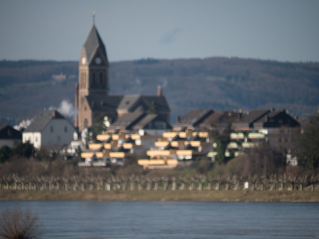

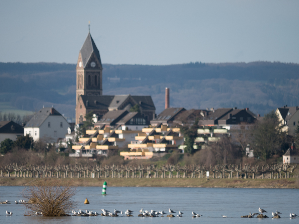

als ich die Bilder hier von Dir sah kam mir das Problem sehr bekannt vor. Bei mir war es so das Fehler sich langsam, leider sehr langsam immer mehr verschlechterte. Das machte mir die Fehlersuche Anfangs nicht leichter und da es zwischendurch Immer mal wieder KEIN Problem gab habe ich oft den Fehler auf mich geschoben und nicht an eine defekte Linse gedacht. Erst Im Januar wurde der Fehler so deutlich und häufig das ich mich zum Einschicken entschied. Jemand aus dem Forum hat mich dabei sehr freundlich unterstützt, wenn derjenige mag kann er gerne etwas dazu schreiben.
Hier in Kurzform die Probleme mit dem Objektiv 100-300mm:
1. Fokussierung über 200mm immer schwieriger, je mehr Tele desto langsamer der Fokus.
2. Je weiter das zu Fokussierende Motiv entfernt ist desto seltener greift der Fokus.
3. Obwohl die Kamera signalisiert das fokussiert sei sind die Bilder unscharf, trotz sehr kurzer Belichtungszeiten unter 1/1000 und sehr guten Lichtbedingungen.
4. Erstaunlicher weise keinerlei Probleme im Nahbereich bis hin zu einigen Metern Entfernung.
5. Es gab immer mal wieder Zeiten in denen ich (fast) keine Probleme hatte und dann dachte der Fehler sei vielleicht doch mir zu suchen.
Defekt war der Autofokusmotor! Austausch, Justierung und abschließender Test der Service Werkstatt hat mich ca. 160,- € gekostet. Dafür ist das Objektiv aber wieder im tadellosen Zustand!!! Neben dem Macro war dies nun das zweite Objektiv von Panasonic mit einem defekt, mit meinen Objektive von Canon hatte ich nie Probleme...
Hier noch drei Bilder:
Fokus auf Kirche

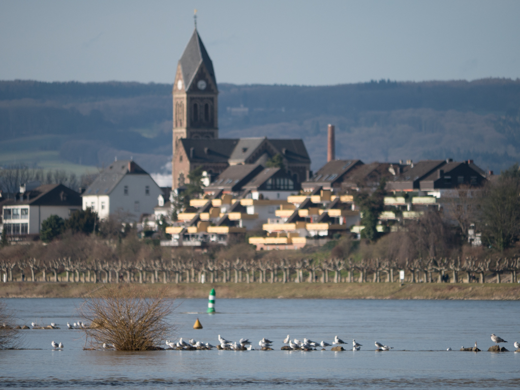

Hier noch ein Bild aus dem Nahbereich.
Testen könntest Du das am besten bei gutem Licht und an einer Stelle wo Du Dir mehrere "Motive" an einem Fleck aussuchen kannst. Entfernungen bis 2m, 20m, 200m. Mach dann jeweils mindestens 5 Bilder und schau Dir die Ergebnisse an. Bei mir war eigentlich kann Bild mehr wie das andere außer im Nahbereich.
Außerdem könntest Du mal schauen wie sich der Fokus beim manuellem Einstellen verhält. Mal hatte ich mit wenig "drehen" am Fokusring größere Verstellungen und mal weniger aber ein fokussieren war auch so praktisch nicht möglich!

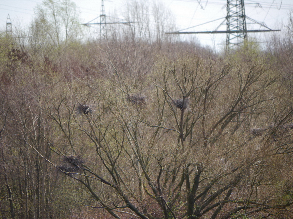

Jan, ich habe Fotos von dem Baum, mit 1/200 s. Habe ich gerade noch mal durchgeschaut und eins angehängt. Die habe ich gestern nicht entdeckt. Da war das Wetter vergleichbar. Und da sind sowohl die Reiher als auch die Masten deutlich schärfer, da hatte ich auch keine Probleme mit dem Fokus. Und gestern war meistens strahlender Sonnenschein.
Mir scheint auch, dass, wenn ich das Objektiv dann mal abnehme und neu ansetze, es wieder geht. Das muss ich mal mehr beobachten.
Maustreiber, danke schön für deine Tipps. Deine Beispielfotos sind ja heftig! Da war also was am Objektiv kaputt, nicht am Body, wenn ich dich richtig verstanden habe?
Ganz so schlimm sind meine Ergebnisse zum Glück nicht. Meistens habe ich gute Fotos. Habe gestern noch hier im Garten viele Aufnahmen gemacht, auch mit einem anderen Objektiv, und alles war gut. Konnte auch kleine Blüten, Zweige, problemlos fokussieren, das ging gestern Morgen nicht.

lillilu hat geschrieben: Manchmal arbeitet der AF gar nicht oder es dauert, bis ich das eigentliche Motiv scharf bekomme, und das in Situationen, wo ich früher keine Probleme hatte.
So fing das bei mir erst späöter an, anfangs war das Problem bei mir so gering das ich an verwackeln von mir dachte oder das der Kontrasr dem AF zu gering ist.
Dies ist mir dann auch verstärkt aufgefallen!
So war es bei mir auch! Mir bekannte Motive machten auch einmal Probleme!
Da sehe ich keinerlei Zusammenhang.
Nach meiner Meinung ist hast Du den selben defekt wie an meinem Objektiv. Versuch doch mal den Fehler zu provozieren, wie ich in meiner ersten Antwort schrieb.
