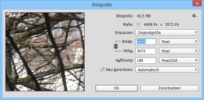

Schauen wir uns mal an, was im Photoshop passiert:
Im ersten Screenshot habe ich ein unbeschnittenes Originalbild einer G6 in Photoshop geladen und den Menüpunkt "Bildgröße" aufgerufen. Das Häkchen bei "Neu berechnen" ist bei mir automatisch gesetzt. Man sieht, das Bild ist 4608 x 3072 Pixel groß und hat eine Auflösung von 180 Pixel/Zoll (ppi)
Ich habe im zweiten Screenshot die Auflösung auf 300 ppi hochgesetzt und alles andere so belassen: Wie unschwer zu erkennen ist, wird das Bild dadurch elektronisch aufgeblasen, es wird dadurch aber nicht besser oder hat mehr Bildinformationen, sondern durch das Umrechnen wird es eher schlechter. Du kannst zwar jetzt sagen, dass Deine G6 riesig große Bilder in einer Auflösung von 300 ppi gemacht hat, aber ansonsten sehe ich keinen Sinn in dieser Aktion.

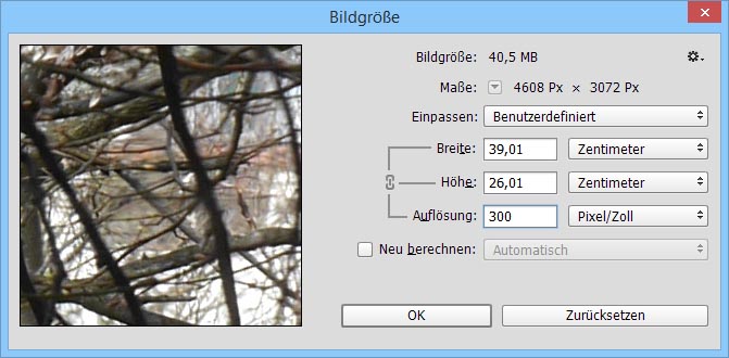

Im nächsten Screenshot habe ich das Häkchen bei "Bild neu berechnen" heraus genommen. Photoshop zeigt dann die Bildgröße auf Zentimeter umgerechnet:
Wenn man jetzt die Auflösung auf 300 ppi herauf setzt, passiert folgendes:
Die Bildgröße (in Zemtimetern) ist geringer geworden. Das muss auch so sein, denn die originale Bildgröße von 4608 x 3072 Pixel ist ja gleich geblieben. Auch in dieser Aktion liegt also kein großer Sinn, aber immerhin ist das Bild - weil es ja nicht neu berechnet wurde - auch nicht schlechter geworden.
Diese Veränderungen der Auflösungen bekommen erst beim Offset-Druck eine Bedeutung, wenn z.B. ein Foto passgenau in ein DTP-Programm gesetzt werden muss, um es später mit einer bestimmten vorgegebener Rasterweite drucken zu können.
Aber Offset ist eine ziemlich komplizierte Geschichte, bei der ich schnell auf dünnes Eis komme.

die zweite Vorgehensweise ist die richtige. Immer wenn ich etwas drucken möchte, würde ich die max. mögliche Druckauflösung (in dem Fall 300 dpi) verwenden.
Wie Du richtig zeigst, wird die Bildgröße dadurch kleiner in PS angezeigt.
