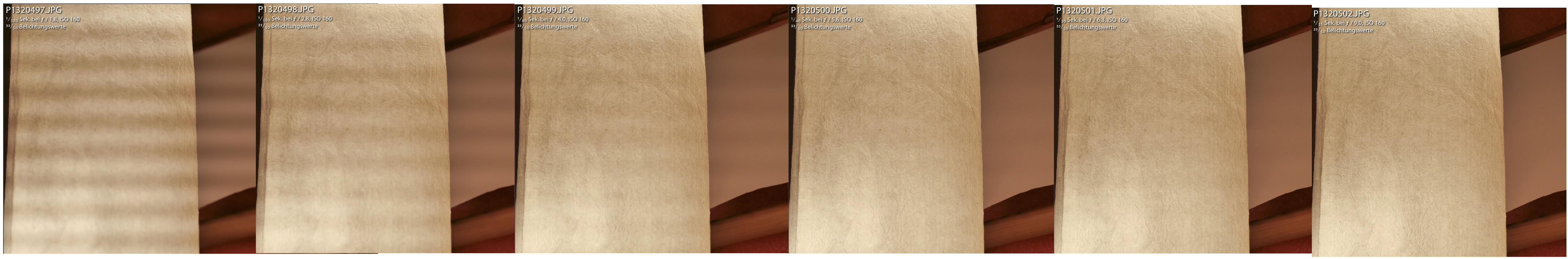

Habe gerade festgestellt das meine GX8 bei Nutzung des EV Streifen ins Bild "zaubert". Der Effekt ist zuverlässig reproduzierbar. Die Verschlusszeiten lagen zwischen 1/80 und 1/320. Je kürzer desto ausgeprägter die Streifen. Und immer bei Motiven bei denen irgendwo im Bild ein starker Hell-/Dunkelkontrast auftritt.
Aufnahmebedingung ist Kunstlicht. Was meint ihr, ist das normal?

Ja! Eigentlich müsste da auch ein Hinweis in der Bedienungsanleitung zu lesen sein. Der ElV liest zeilenweise den Sensor aus. Wenn die Lichtquelle mit Wechselstrom betrieben wird, flackert diese mit 50 Hz. Das macht die Streifen.

Klingt plausibel. Danke für die Erleuchtung!

Beim EV wird der Sensor zeilenweise ausgelesen, wenn das Kunstlicht flackert weil es in einer bestimmten Frequenz Interferiert,
dann ergibt das logischerweise Streifen.

Tja, nachdem wir bei der Renovierung des Wohnzimmers alles auf LED Beleuchtung umgestellt haben, habe ich beim EV mit der G6 auch Streifen.
Da muss man halt den mechanischen Verschluss nehmen.
Bin mir ziemlich sicher, dass Du LED-Licht hast. Probier mal eine normale Glühlampe zum Vergleich.

Auch Glühlampe gibt Streifen
mit 1/15tel Sekunde Belichtungszeit ist es aber fast nicht mehr sichtbar.
Eignet sich halt nur für statische Motive.

Da stellt sich mir die Frage, warum es regional unterschiedliche Varianten der Kameras gibt. Nur, um die Videoaufnahmen auf 29:59 zu beschränken? Wäre es wirklich zuviel verlangt, die Auslesefrequenz des Sensors an das regionale Stromnetz anzupassen? Da es viele Situationen gibt, bei denen ein deutlicher Kunstlichtanteil herrscht (gerade in dieser Jahreszeit), könnte man damit das lästige Streifenproblem vermeiden oder wenigstens stark reduzieren. Laut Wikipedia werden im überwiegenden Teil der Welt die Stromnetze mit 50 Hz betrieben. Die größte Ausnahme davon ist Nordamerika - und die haben da scheinbar wieder mal das Sagen. :( . Und der EV wird damit in vielen Teilen der Welt wegen der Streifenbildung in seinem Nutzen stark beshnitten.

Ich würde einfach die Beleuchtung mit Drehstrom betreiben. :mrgreen: Der Stroboskopeffekt gerade bei Leuchtstoffröhren ist ja ein altes Problem. Wer mal an einer Drehbank gearbeitet hat, weiß was ich meine. Es ist übrigens nicht nur die Beleuchtung mit LEDs und Leuchtstoffröhren heikel. Viele günstigere Monitore und Displays werden helligkeitsgeregelt mit einer PWM, einer Pulsweitenmodulation.
Ich glaube, eine Kamera auf alle eventuelle Probleme auszustaffieren... hmm.

Die einfachste Lösung wäre doch auf den mechanischen Verschluss zu wechseln, man sollte immer im Hinterkopf behalten das mit dem EV nicht alles so funkt wie mit dem MV.
