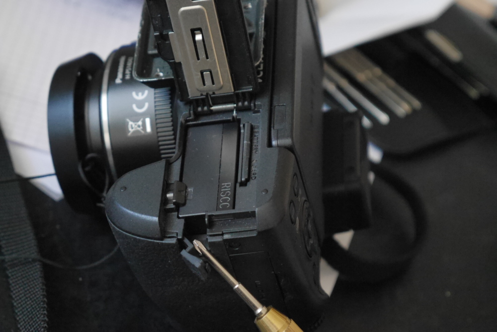

die kleine klappe am Akkufach der G6, da hat sich doch Panasonic was dabei gedacht, aber wohl nicht realisiert.
Einen DC-Coppler (Netzadapter) gibt es bei Panasonic nur für die GH1. Leider !
Grüße, Friedhelm
Grüße, Friedhelm

Dieses Teil (Amazon-Link) wird als "passend für G5/G6" angeboten.opafiti hat geschrieben:die kleine klappe am Akkufach der G6, da hat sich doch Panasonic was dabei gedacht, aber wohl nicht realisiert.

Danke für den Tipp, hatte ich auch schon gesucht. Allerdings vor lauter Wald, die Bäume nicht gesehen.
Grüße, Friedhelm
