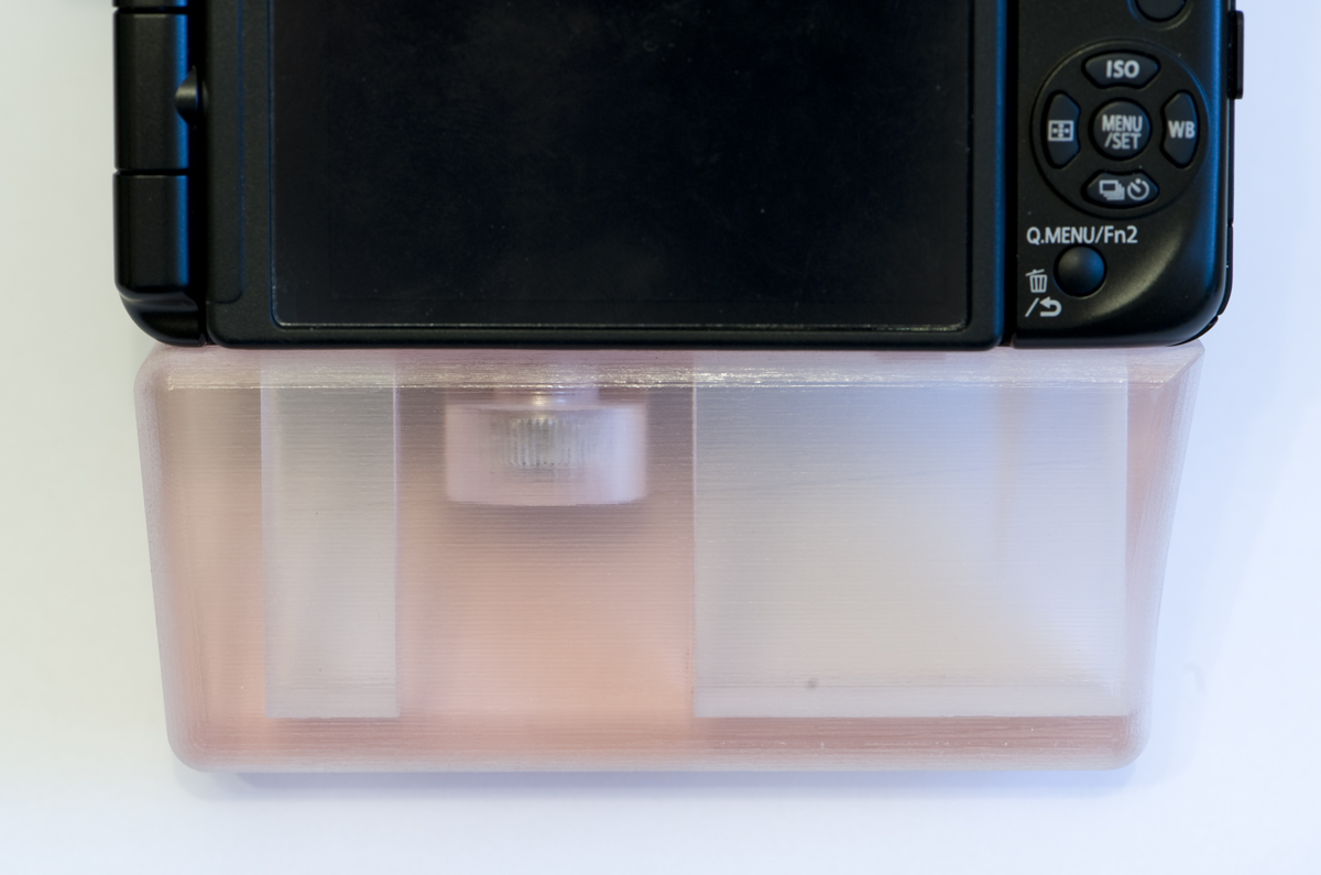

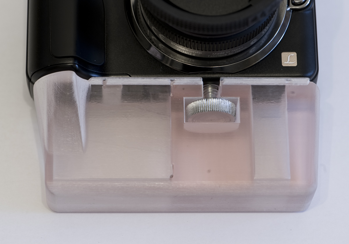

nachdem es anscheinend auf absehbare Zeit keinen Griff für die G3 geben wird haben ich mir einen Griff drucken lassen. Zusammen mit unserem Entwicklungsingenieur habe ich eine sogenannten .slt file erstellt.
Das ganze hat insgesamt etwa 1,5 Stunden gedauert. Dann haben wir einen ersten Probedruck gemacht und ich habe den Prototypen an einem Wochenende ausprobiert. Aus diesem ersten Griff haben wir dann eine zweite
verbesserte Version entwickelt. Und hier ist das Ergebnis. :-)
Wichtig ist es, das die Kamera in der Front einen Anschlag hat damit der Griff sich nicht unter der Kamera wegdrehen kann. Die Kanten haben wir beim zweiten Handgriff auch noch wesentlich runder gestaltet und noch etwas
an der Form geändert. Runder und gefälliger eben.
Da ich etwas große Hände habe und öfters mit dem 45mm Elmarit manuel fokussiere war es recht schwierig die kleine Kamera zu halten und dabei noch die Schärfe zu justieren. Jetzt klappt das einwandfrei.
Als nächstes steht dann noch spachteln, schleifen und lackieren an. Dann hab ich wohl ein echtes Unikat.
