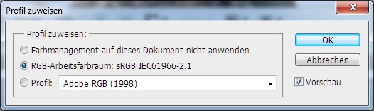

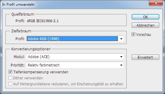

In Photoshop kann ein Bild über -> Bearbeiten -> Profil zuweisen ... oder Profil umwandeln ... in einen anderen Farbraum gebettet werden !
Profil zuweisen.jpg (31.8 KiB) 1659 mal betrachtet
Profil umwandeln.jpg (57.17 KiB) 1659 mal betrachtet
Was ist der Unterschied ?
Nehmen wir einen RGB-Grauton mit den Werten 128, 128, 128.
Bei einem z.B. AppleRGB Grau wird durch ein sRGB 'Profil zuweisen' das Grau dunkler, hat aber immer noch den Wert 128, 128,128.
Bei 'Profil umwandeln' dieses Bildes bleibt das Grau jedoch gleich, aber sein Wert ist jetzt z.B. 146, 146, 146 !
Umwandeln ist echtes Konvertieren, also umrechnen der Farb-Zahlenwerte; Zuweisen dann eher mal gucken, wie's im anderen Farbraum aussehen würde.
