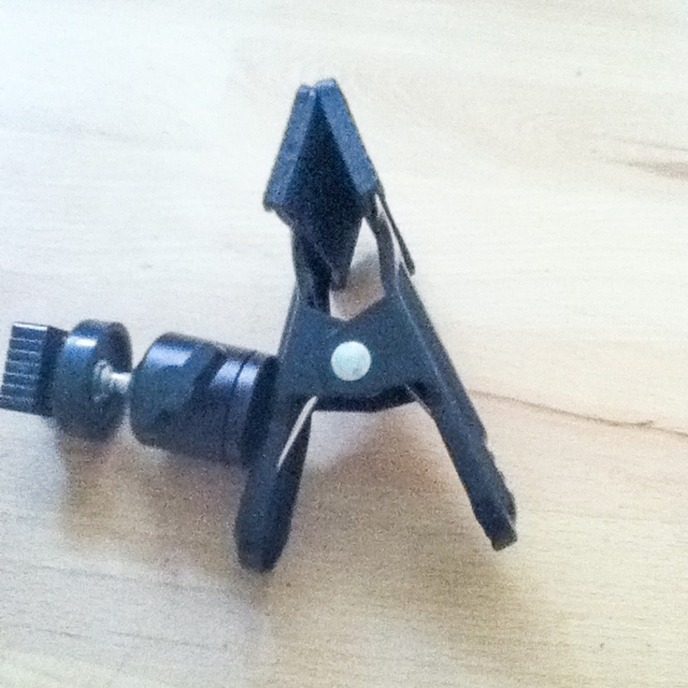

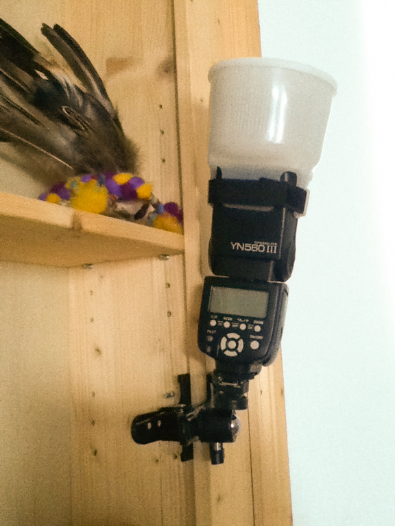

Was ich sehr gerne mache ist, das ich sie irgendwo hinklemme. Dazu hab ich noch so
einen Plastiktopf übern Blitz, damit dieser das Licht nicht hart, sonder diffus im ganzen Zimmer verteilt.
Ich mach dir gleich mal ein Bild davon. Moment.

Sorry für die miese Qualität der Bilder, hab grad nur ein Uralt Handy zum fotografieren zur Hand.
Blitzschuh zum Aufschrauben https://www.amazon.de/gp/product/B00ZEC ... UTF8&psc=1" onclick="window.open(this.href);return false;
Die Klemme https://www.amazon.de/gp/product/B008N4 ... UTF8&psc=1" onclick="window.open(this.href);return false;
Der Softbox Becher https://www.amazon.de/Fomito-Universal- ... z+diffusor" onclick="window.open(this.href);return false;
