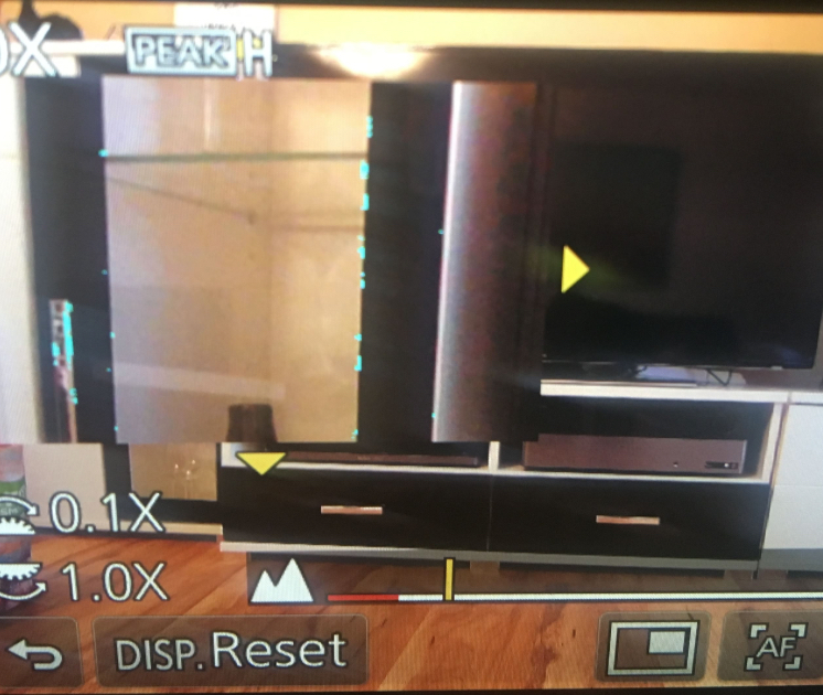

Hallo Leute, ich bin neu in der Fotografie und habe wie im angehängten Bild zu sehen ein Problem mit dem manuellen Fokus. In der Lupe sieht man so blaue Streifen , diese gehen weg wenn ich am Fokusring drehe und auch wenn ich so ein Bild mache, sind die blauen Streifen nicht zu sehen.
Liegt der Fehler an der Kamera, dem Objektiv, an mir oder ist das ganz normal ?
Vielen Dank für eure Hilfe

Das ist kein Fehler, sondern Fokus-Peaking, die Anzeige von scharf abgebildeten Konturen.

Vielen Dank Gisela für deine schnelle Antwort
Kann man das ausschalten oder hat diese Funktion etwas nützliches, da ich es eher als Störend erachte.

Kann man ausschalten (entweder im Menue oder einfach MF bzw AFS+MF abschalten) und ist nützlich für den MF, um genau zu sehen wo der Fokus sitzt.

Ich empfinde es öfter mal als hilfreich. Ist halt motivbedingt und wie und wohin man so hinfokussiert
Und fürs manuelle Foten (entweder mit dem Fish auf ein Motiv im Nahbereich oder- bei mir meist landschaftsorientierte- Portraitierungen mit anspruchsvollerer Tiefenstaffelungsgestaltung) ist das sogar gerne mal DAS alleinige Allheilmittel für garantierte Schärfe-Treffsicherheit.
Habs meistens auf (ich glaube das heißt) PEAK H(igh) stehen ("sprüht" dann diese "Cyan-Funken"). Wenns besonders dunkel ist (AUCH noch so`n Aufgabengebiet, wo ich mich hier gerne auch mal auf diese Technik verlasse), lohnt sich das Umschalten auf den anderen (so`n "dunkel-magenta/purple" oder sowas) Farbton.
Oder hab ich das doch bei "besonders hell" eingesetzt ?!? Weiß nimmer. Für die Argumentation auch nicht relevant
In Kombi mit Fokuslupe ne dufte Sache. Dafür spring ich auch gerne mal werbend in die Bresche
(wo doch über sonst was fürn unnötigen Sch... in unseren schicken modernen Cams gelobt und "brauch ich!!!!" geschrien wird
Ach ja... und auch wenn ichs oft ja gar nicht brauche..... STÖREN tuts mich NICHT. Ich gehe mal davon aus, ich habs standardmäßig aktiviert.... und kann aus der Erinnerung heraus überhaupt nicht mehr sagen, ob das überhaupt tatsächlich der Fall ist
. Weil ichs abseits der bewußten Nutzung gar nicht mehr registriere

Vielen Dank für die vielen Antworten und Meinungen
Ich bin noch am testen was es mir genau bringt, weil ich find es nicht besonders schärfer das Bild mit den Streifen, außerdem sind sie auch in Bereichen teilweise zu sehen , die ich gar nicht fokussiert habe bzw haben will.
Falls mir jemand die Funktion genau erklären möchte, Nehm ich mir das an, ansonsten ist es auch erstmal ausgeschalten.

Da solltest du dich mal mit etwas Theorie befassen - hier speziell mit Schärfeebene/Schärfetiefe.rooob hat geschrieben:...außerdem sind sie auch in Bereichen teilweise zu sehen , die ich gar nicht fokussiert habe bzw haben will.
Kurz erklärt: Du stellst auf etwas in der Bildmitte scharf das 5m entfernt ist.
Beim Peaking wird dann alles angezeigt, was 5m entfernt - auch das was zB am Bildrand die entprechende Entfernung hat.
Wie weit sich das dann wiederum auf nähere oder weiter entfernte Objekte auswirkt hängt von der Schärfentiefe ab.
