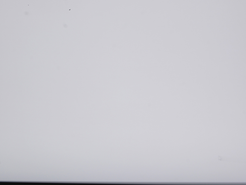

Hallo liebe Leute,
habe festgestellt, dass auf all meinen Fotos 2 kleine schwarze Flecken zu sehen sind. Habe mir den Sensor mal mit einer Lupe angeschaut. Kann es sein, dass man Schmutz "im" Sensor hat, dass heißt nicht auf der Oberfläche des Sensorschutzglases, sondern darunter ? Habe ein paar Testfotos mit Blende 22 , verschiedenen Objektiven , langer Belichtungszeit und bewegter Kamera gemacht. Die Flecken sind immer an der gleichen Stelle, kommen also eindeutig vom Sensor und nicht vom Objektiv. Sie sind bei Blende 22 am besten zu sehen aber etwas unschärfer auch bei kleineren Blendenwerten. Wenn ich mir den Sensor mit der Lupe ansehe, scheinen die Flecken auf einer Ebene unter dem Sensorschutzglas zu liegen, jedenfalls in einer anderen Schärfeebene als der normale Staub auf dem Sensorglas. Habe zur Veranschaulichung mal ein paar Dateien angefügt von Fotos einer hellen Fläche mit Blende 22 und Makros vom Sensor.
Die beiden Flecken liegen am oberen Rand. Natürlich könnte man sie mit Photoshop wegstempeln. Aber irgendwie bin ich genervt davon, sie auf jedem Foto zu sehen.
Vielen Dank für Rückmeldungen Roland
- Makro vom Sensor, die beiden weißen Punkte sind unten links zu sehen (gespiegelt) Der normale Sensorstaub befindet sich auf einer anderen Schärfeebene.
- P1040760_800_600.jpg (289.36 KiB) 3501 mal betrachtet
- Foto mit Blende 22, die beiden schwarzen Punkte sind oben links zu sehen und werfen scheinbar eine Art Schatten ?!
- P1110064_800_600.jpg (154.82 KiB) 3501 mal betrachtet

Zur Sicherheit würde ich zunächst versuchen die Schmutzpartikel mit einem Q-Tip und etwas hochprozentigen Alkohol, gibt es in der Apotheke, zu entfernen.
Liegt der Schmutz wirklich unter dem Schutzglas, wäre es ein Fall für die Service-Techniker.
Wenn Du noch Garantie drauf hast, dann ab mit der Kamera nach Rendsburg.

Da die Kamera noch Garantie hat, werde ich sie einschicken. Nassreinigung auf dem Sensor werde ich nicht versuchen, weil mir die ganze schwimmende Konstruktion des Sensors zu fragil für eigene Reinigungsversuche erscheint. Macht meiner Meinung nach auch keinen Sinn, da die Punkte nicht auf der Sensoroberfläche liegen. Wenn ich mir den Sensor mit einer Lupe anschaue, sehe ich auf der Sensoroberfläche den "normalen" Staub, der sich auf den Fotos aber nicht bzw. kaum abbildet und sich auch mit dem Blasebalg entfernen läßt. Die beiden Punkte liegen aber tiefer. Wenn ich den Betrachtungswinkel der Lupe ändere, wird erkennbar, dass die beiden Punkte nicht auf der Sensoroberfläche liegen, weil sich ihre Position in Relation zum Staub auf der Sensoroberfläche verschiebt. Ist etwas schwierig zu beschreiben. Dass sich die beiden Punkte nicht nur bei Blende 22 scharf abbilden, sondern auch bei Blende 8 oder 11 nur etwas unschärfer zu sehen sind, spricht auch dafür, dass sie näher am eigentlichen Sensor liegen. Staub auf dem Schutzglas des Sensors bildet sich bei Aufblenden kaum noch auf den Fotos ab.
Evtl. gibt es hier im Forum jemanden, der sich mit dem Aufbau des Sensors auskennt. Bin jetzt neugierig geworden. Die G81 hat ja keinen Tiefpassfilter. Ich habe aber gelesen, dass es über dem eigentlichen Sensor trotzdem ein Schutzglas gibt. Macht ja auch irgendwie Sinn, weil man den Sensor sonst überhaupt nicht reinigen könnte und jeglicher Staub sich scharf / schärfer auf den Fotos zeigen würde. Wenn Staub auf dem Schutzglas liegt, kann das Licht immer noch "um den Staub herum" auf den eigentlichen Sensor kommen, je nach Brennweite und Blende. So ist der Staub bei kleinen Blendenwerten kaum auf dem Foto zu sehen. Ein gänzlich staubfreier Sensor ist meiner Meinung kaum möglich, wenn man mal das Objektiv wechselt. Uns selbst, wenn man das Objektiv nicht wechselt, kann immer noch Staub über das Objektiv (Staubsaugereffekt bei Zoomobjektiven) auf den Sensor kommen.

Habe die Kamera jetzt bei Saturn in die Garantiebearbeitung gegeben. Die Dame war bezüglich des Fehlerbildes nicht wirklich überrascht. Muß also bereits öfter reklamiert worden sein. Bin gespannt, was Panasonic sagt.

habe meine G81 nach 4 Wochen aus der Garantiebearbeitung zurückbekommen. Bekam vor ca. 2 Wochen eine Zwischenmeldung, dass sich die Reparatur wg. eines fehlenden Ersatzteils verzögern würde. Die Reparatur hat nichts gekostet. Lt. Lieferschein wurde die Abtastung / der Sensor gewechselt. Meine Vermutung, dass es sich nicht um Staub auf dem Sensor gehandelt hat, war also wohl richtig. Frage mich, wie Staub oder anderes unter das Sensorglas kommen kann. Hoffe mal, dass es sich um ein einmaliges Problem handelt.
Hatte bereits öfter Garantiebearbeitungen bei Panasonic. Staub auf dem Sensor / im Objektiv der Kompaktkamera der TZ71, sich lösendes Gummi am Objektiv 45-200mm (Version I), klemmender Hebel für Belichtungskorrektur bei Lumix G5. Ist nicht schön, wenn etwas kaputt geht. Muß aber sagen, dass Panasonic nach meiner Erfahrung die Garantiefälle einwandfrei bearbeitet.
