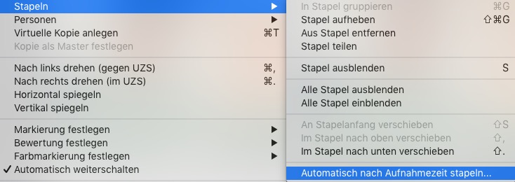

In Lightroom kann man HDR Bracketing Bilder automatisch stapeln lassen, hierfür wird die Zeit die zwischen den Bildern liegt
als Maßstab angewendet. Normalerweise ist es so das Bracketing Bilder einen kurzen Zeitabstand haben, und etwas Pause zwischen
anderen Aufnahmen liegen. Wenn man die Zeitparameter so anpasst, das eben nur die kurzen Zeitabstände berücksichtigt werden,
werden diese Bilder automatisch zusammengefasst. Gilt natürlich für jede Art Belichtungsreihen.
Bildschirmfoto 2019-04-21 um 15.50.57.jpg (63.74 KiB) 2890 mal betrachtet

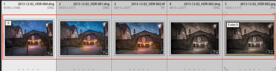

Danke für die ganzen Antworten. Ich habe nun die Stapelfunktion von Lightroom genutzt. Allerdings kann ich, wenn ich den Stapel markiere, die Funktion Foto Zusammenfügen HDR nicht auswählen, da Grau. Muss ich erst in den Stapel "hinein" um alle 7 Bilder dann erneut anzuklicken und in HDR zu wandeln? Wenn ja, wie mache ich das?
Re: HDR Bracketing Bilder kennzeichnen
Beitrag von Lenno » Donnerstag 25. April 2019, 12:15
Einen Stapel öffnest du indem du auf das Symbol oben links klickst.
Dann alle Bilder Markieren und als HDR zusammenfügen. (Beispielbilder sind keine HDR-bilder
jani23m
Beiträge: 12
Registriert: Donnerstag 7. Februar 2019, 11:43
Beitrag von jani23m » Dienstag 14. Mai 2019, 13:41
Hallo, ich habe das zumindest bis zur Markierung aller Bilder hinbekommen. Wenn ich dann aber auf Zusammenfügen HDR klicken will ist alles grau. Kann ich so nicht wählen :(
Beitrag von Lenno » Dienstag 14. Mai 2019, 15:44
Wie ist die Dateiendung deiner Bilder, alle gleich oder gemischt?
