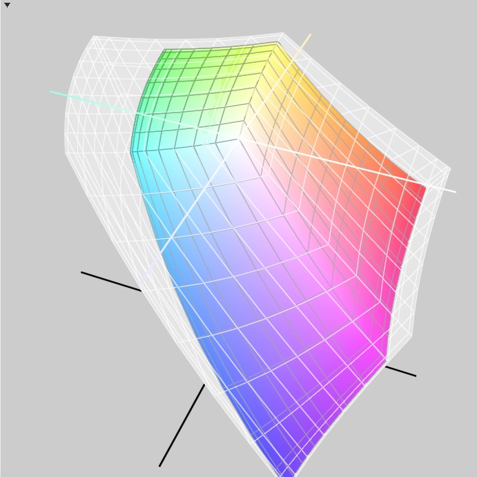

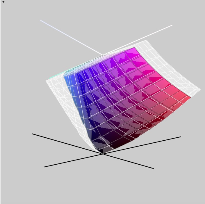

Hier sieht man einen unterschied zum innenliegenden sRGB Farbraum und zum außenliegenden Gitter Adobe RGB Farbraum.
Hauptsächlich im Grünbereich würde man an einem Monitor der 100% Adobe RGB Darstellen kann, sehr große Unterschiede sehen,
aber auch im Rot und Blaubereich geht es da bei Adobe RGB weiter.
Die 8Bit und 12 Bit machen sich dann hauptsächlich in der Bildbearbeitung bemerkbar, etwas wenn man sehr Farbintensiv arbeitet und sehr hohe Farbsättigungsdarstellungen möchte, da hat man bei 8Bit sehr schnell Banding Effekte.
