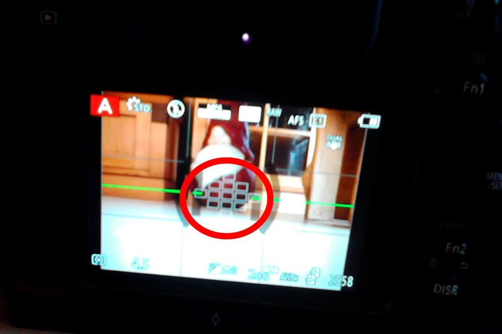

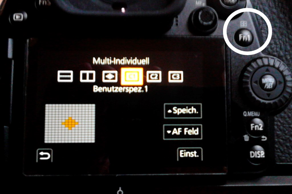

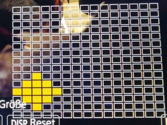

nochmals zur Verdeutlichung: Ich meine das Benutzermenü, wenn ich die F1-Taste drücke, nicht das Benutzermenü oben links am Wahlrad.
Hier ein Bild, welche Messfelder ich im C1-Menü ausgewählt habe, nachdem ich über die F1-Taste den benutzerdefinierten AF-Modus geöffnet hatte.
Nun steht, wie im folgenden Bild zu sehen, für die Fokussierung der von mir gewählte Bereich auch zur Verfügung. Nur kann ich diesen Bereich, z.B. über den Joystick, nicht verschieben. Hier war meine Frage, ob das immer so ist, oder es eine Einstellung gibt, die Messfelder bei "beim Fokussieren" zu verschieben.
