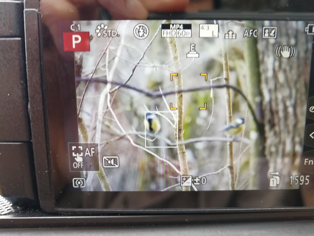

Heute bin ich wieder an den Vogel-Futterplatz gegangen (Hunde/Katzen stehen mir leider als Versuchsobjekte nicht zur Verfügung), habe weiter rumgespielt und dabei das Display der Kamera fotografiert in der Hoffnung, dass dies bei der Analyse meiner Fehler weiterhilft.
Meine Einstellungen waren 1-Feld Focus, kein AF near/far
Dabei ist mir aufgefallen, dass die Kamera Tiere in ähnlichen Strukturen z.B. im Astwerk zu erkennen scheint.
Außerdem ist mir schleierhaft, woher das zweite Fokusfekd stammt, wenn ich doch Tiererkennung voreingestellt habe:
Bleibt die Frage, ab wann ein Tier, das aufgrund der Form scheinbar erkannt wurde, auch tatsächlich scharf gestellt wird:
Grüße Maria

Par4 hat geschrieben:
Sonntag 20. Februar 2022, 12:02
Hallo Maria,
Achtung, gleich vorneweg: Das untenstehende ist kein Wissen, sondern reine Spekulation:
- Die Kamera erkennt die Vögel und umrahmt diese
- Da die erkannten Objekte außerhalb deines recht klein gewählten Fokusfeldes/Fokusbereichs liegen, werden diese nicht scharfgestellt.
Idee: Mach mal das Fokusfeld größer, damit die Vögel im Feld liegen.
Grüße, Jörg
