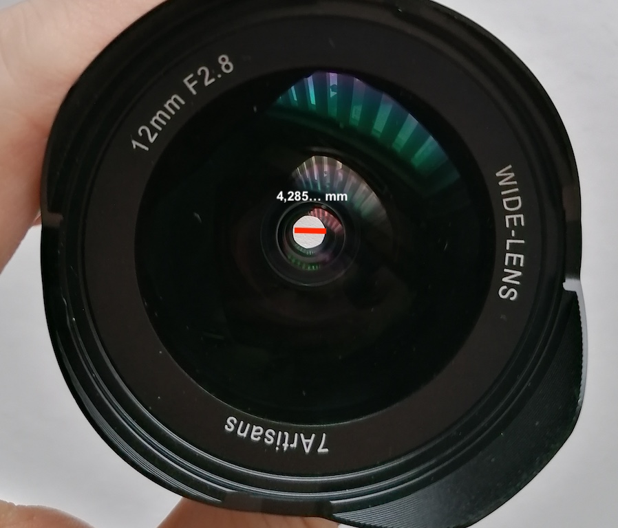

Beitrag von mbf » Montag 20. Juni 2022, 12:29
Wenn man bedacht hat, dass gerade bei Weitwinkelobjektiven der Frontlinsendurchmesser nichts mit der Eintrittspupille zu tun hat, kann man nochmal auf die Einheiten schauen.
Grüße, Matthias

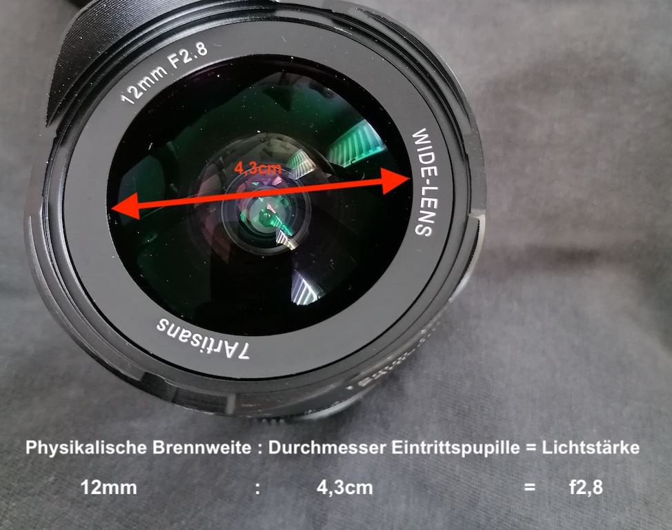

David
Beiträge: 2172
Re: KB Abkürzung bei Objektiven
Beitrag von David » Montag 20. Juni 2022, 13:34
mbf hat geschrieben:
hans_01 hat geschrieben:
Montag 20. Juni 2022, 12:22
Hier ist bei der Berechnung etwas deutlich schiefgelaufen.
Warum wurde dieser Fehler von den Mitlesern nicht erkannt ?
Vielleicht äußern sich dazu auch mal die 4 Moderatoren.
Es könnte sein, dass diesbzgl. eine Anfrage kommt,
und dann wäre das Forum für eine richtige Antwort schon mal gerüstet ;-) .
Die Lösung bringt uns alle weiter.
SG
Hans
Es wäre halt gut, auch mitzuteilen was schiefgelaufen ist. bzw. was falsch ist. Du hattest geschrieben das die Lichtstärke berechnet wird in Abhängigkeit von Durchmesser und Brennweite. Leider hast du nicht mitgeteilt welcher Durchmesser gemeint ist.
Ich selbst habe mich nämlich noch gewundert, das ich vorne mit Millimeter, dann aber einen Zentimeterwert nehmen muss damit die Rechnung aufgeht.
Dass das mit dem Frontglas zufälligerweise gepasst hat war Zufall.
Deshalb meine Frage, ist dann dieser Durchmesser gemeint?
Wenn ja, dann müsste man die Formel so definieren.
Wie errechnet sich die Lichtstärke?
Lichtstärke = Größte effektive Öffnung / Brennweite
