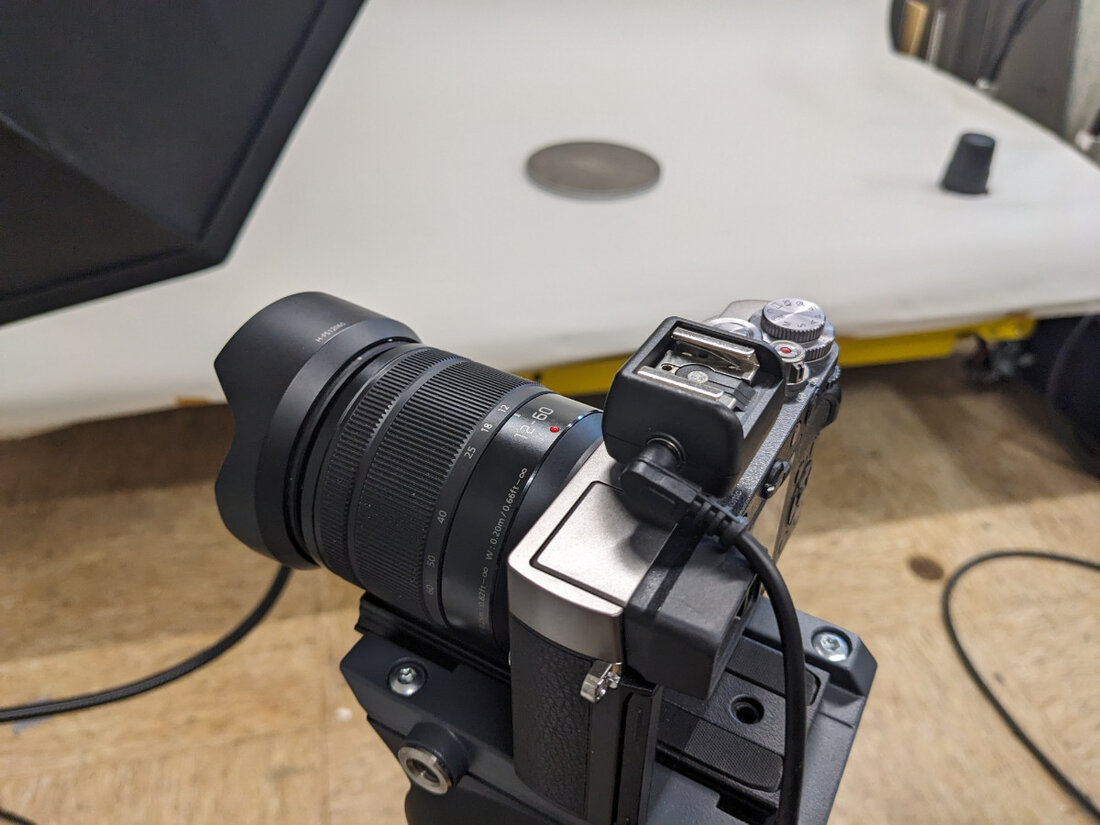

Die Konfiguration ist einfach, auf dem Blitzschuh ist ein Adapter, der über ein Kabel und einer 6,35er Klinke eine Helios Fotolampe triggert.

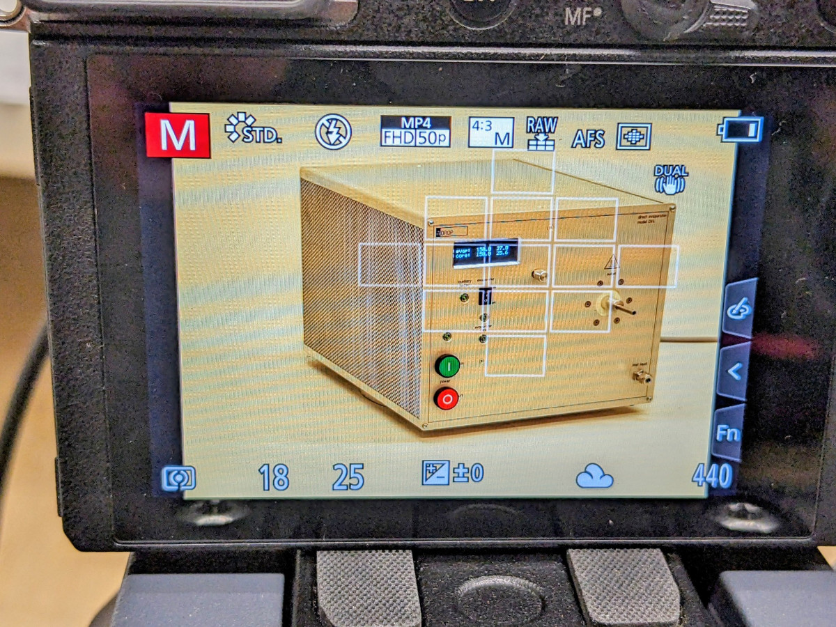

Unten ist ein Bild vom Display mit den Einstellungen: Betrieb im manuellen Modus, man sieht das Zeichen mit durchgestrichenen Blitz, das die LUMIX nicht blitzen darf.
In den Einstellungen steht unter Blitzen 'manuell' und das Blitzsymbol, dh Blitz wird immer ausgelöst.
Eingestellt ist mechanischer Verschluß.
Mit den gleichen Einstellungen war vorher das Blitzsymbol nicht zu sehen und ich konnte dreißig Aufnahmen machen, der Blitz hat ausgelöst wie gewünscht.
Einziger Unterschied war, das ich an Blende und der Belichtungszeit gedreht habe.
Rückstellung auf die alten Werte hat nichts gebracht.
Ich blick es nicht, was läuft hier falsch...?

laut handbuch DC-GX9_DVQP1466ZB_ger.pdf auf Seite 164 unten in der Tabelle "In jedem Blitzmodus verfügbare Verschlusszeiten" sind zwei verschiedene Verschlusszeitenbereiche angegeben. Ich habe keine GX9, daher kann ich anhand vom Bild des Displays den Blitzmodus nicht erkennen. Jedoch ist der Verschlusszeitenbereich von !760 bis 1/200 in beiden Fällen dabei. Laut dem Display ist die manuell eingestellte Verschlusszeit 1/25s, liegt also außerhalb eines Bereichs.
Du schreibst, dass Du Blende und Verschlusszeit angepasst hast. Daher meine Empfehlung Blendenöffnung weiter auf, sodass die Verschlusszeit zwischen 1/60 und 1/200 liegt und dann nochmals testen.

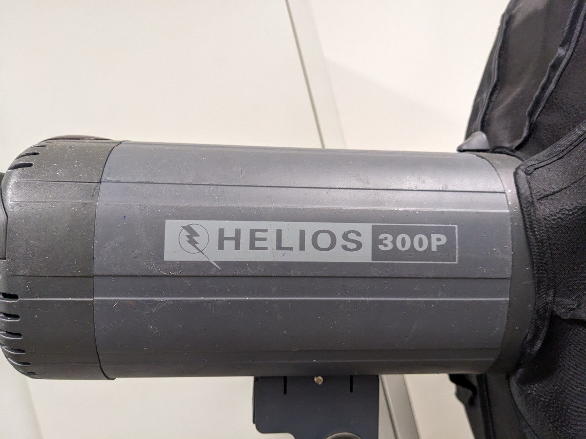

-> Jock-I: Der Blitz ist ein Helios 300P, ich hänge noch ein paar Bilder vom Setup an. Exakt dieser Setup hat in der Vergangenheit problemlos funktioniert, nach anfänglichen Problemen mit dem Funkauslöser sind wir damals auf die Asbach-uralt Lösung mit Kabel gegangen. Meine Vermutung geht eher dahin, daß unbeabsichtigt Einstellungen bei der LUMIX verändert wurden - aber ich teste später noch unsere Nikon am Blitz.
-> Carsten: Ich habe alle Verschlußzeiten durchprobiert- ich kriege das durchgestrichene Blitzsymbol einfach nicht weg, und damit triggert die LUMIX offensichtlich den Blitz nicht. Ich habe derweil den Veschluß von mechanisch auf Auto und elektronisch umgestellt, ohne Erfolg.

...ich kriege das durchgestrichene Blitzsymbol einfach nicht weg, und damit triggert die LUMIX offensichtlich den Blitz nicht.
So wie ich das an meiner G91 kenne, "kriegst man das durchgestrichene Blitzsymbol auch nicht weg", Dies ist immer präsent, selbst wenn im Blitzmodus forc. Blitzen eingestellt ist.
Erst wenn ein "eingeschaltetes Gerät" von der Kamera erkannt wird, ändert es sich auf Blitzen und je nach Gerät stehen verschiedene weitere Menüpunkte an der Kamera zur Verfügung oder auch nicht.
