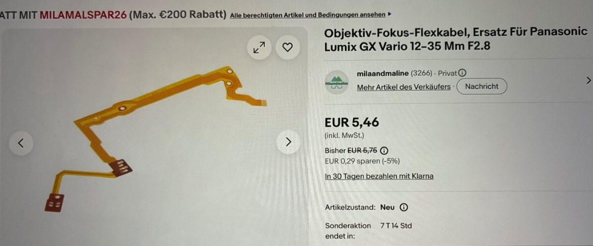

Frage an Besitzer vom Objektiv Panasonic Lumix G X Vario 12-35 mm F2.8,hat jemand schon das Leiterband im Objektiv detauscht ?
Durch stöbern im Internen bin ich auf dieses Angebot gestoßen, Siehe Bild im Anhang .
