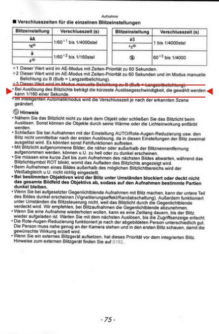

Beitrag von Binärius » Montag 15. Juli 2013, 09:16
2013-07-15 09-31-50_0001 neu2.jpg (88.64 KiB) 2363 mal betrachtet
Ist alles schon etwas verwirrend.

Binärius hat geschrieben:
nicht so hektisch - weiterlesen!
ZITAT: Im intelligenten Automatikmodus wird die Verschlusszeit je nach erkannter Szene geändert.
ZITAT ENDE.

Beitrag von Lenno » Montag 15. Juli 2013, 12:12
Binärius hat es ja oben schon aufgelöst. 1/160stel mehr ist halt nicht drin. (Lumix G3)
2013-07-15 09-31-50_0001 neu2.jpg (65.66 KiB) 2345 mal betrachtet
Warum das scheinbar im Programm S mit der G5 geht, ist mir schleierhaft, da diese ja auch einer Synchronisationszeit unterliegen müßte, das kann ich aber nicht nachprüfen da ich die Kamera leider nicht habe.

diggi0311 hat geschrieben:Ich hab es ausprobiert. Auch im Modus "S" lassen sich weder bei G5 noch bei G6 kürzere Verschlusszeiten als 1/160s einstellen, sobald der Blitz ausgeklappt wird. Ebensowenig funktioniert das mit einem externen Blitz.
......und warum schreiben die dann so einen Blödsinn in die Gebrauchsanweisung ? (VQT3N61)
Re: Blitz als Aufhellblitz
Beitrag von Lenno » Montag 15. Juli 2013, 15:30
Wieso, sie schreiben doch gar kein Blödsinn, im Automatikblitzmodus steht doch 1/60 bis 1/4000. Das heißt diese Zeiten sind möglich, heißt aber nicht das es zu jeder dieser Zeiten dann auch blitzt. In dem von Binärius umrahmten Kasten steht ja das bei benötigter Blitzleistung maximal 1/160stel möglich ist, sowie bei den erzwungenen Blitzarten von vornherein nur 1/160stel möglich sind.
Also ist Aufhellblitzen, so wie man das von der DSLR kennt nicht möglich.

Beitrag von tamansari » Montag 15. Juli 2013, 17:57
Lenno hat geschrieben:Wieso, sie schreiben doch gar kein Blödsinn, im Automatikblitzmodus steht doch 1/60 bis 1/4000. Das heißt diese Zeiten sind möglich, heißt aber nicht das es zu jeder dieser Zeiten dann auch blitzt. In dem von Binärius umrahmten Kasten steht ja das bei benötigter Blitzleistung maximal 1/160stel möglich ist, sowie bei den erzwungenen Blitzarten von vornherein nur 1/160stel möglich sind.
und eine Zeile tiefer liest DU:
wie soll das denn der unbedarfte Laie interpretierten. Bin ja nur auf einer Dorfschule gewesen.
Wie auch immer, das ganze ist doch sehr verwirrend.
Wenn ich mir den Kasten mit den Symbolen und den Erklärungen ansehe muß ich Zwangsweise zu der Erkenntnis kommen bis 1/4000.

Beitrag von Lenno » Montag 15. Juli 2013, 18:38
"Im intelligenten Automatikmodus wird die Verschlusszeit je nach erkannter Szene geändert."
Genau, von Blitzauslösung steht aber nichts.
Ich gebe dir recht, es ist sehr verwirrend.
