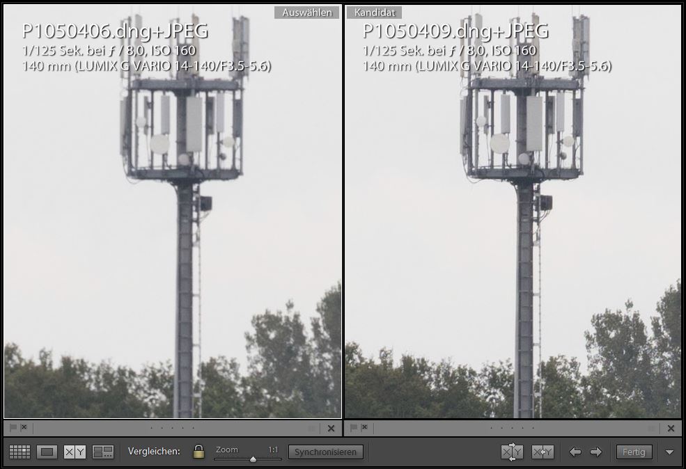

Nun endlich noch einmal bei 140mm links MV, rechts elV. Der Unterschied ist deutlich.

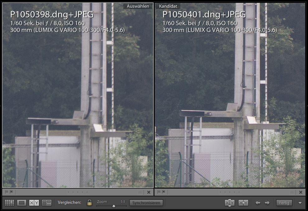

Das Problem dürfte doch schon komplexerer Natur sein. Allein auf das Kameragehäuse kann man das nicht schieben und auch die Brennweite + Entfernung kann es nicht allein sein. Ich habe mal das 100-300 getestet. sardinien hatte an anderer Stelle ja schon mal auf Die Verbesserung der Schärfe mit dem elV hingewiesen. Der Effekt ist sichtbar, aber in weit geringerem Maß als beim 14-140. Wieder links MV, rechts elV:
(Das Motiv ist, wie bei den anderen auch, ca 800m entfernt)
